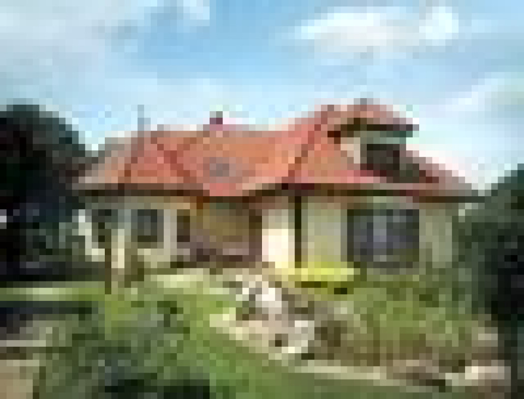

Pytanie czytelnika: Szukamy projektu domu o powierzchni ok. 130 m2. Myślimy o dachu dwuspadowym bez lukarn, ale z oknami połaciowymi, z tradycyjnym pokryciem z dachówek lub podobnej do nich blachodachówki. Wiemy, że od wyboru pokrycia dachowego zależy nie tylko wygląd budynku, ale również trwałość, szczelność i koszt wykonania dachu. Prosimy zatem o przedstawienie tych dwóch materiałów i informacje o rodzajach dachówek i blachodachówek.
Dachówki - ceramiczne, cementowe czy blaszane?
(fot. RuppCeramika)
Redakcja: Pokrycie powinno się dobierać z uwzględnieniem kąta nachylenia i kształtu dachu, a także lokalizacji domu i czasem też – strefy klimatycznej, w jakiej staje dom. Im pokrycie jest lżejsze, tym mniej obciąża więźbę, ale pamiętać trzeba, że pod lekkie pokrycie stosuje się ciężkie podkłady, aby dach był wytrzymały na opady atmosferyczne.
Koszt pokrycia składa się z kosztów materiału podstawowego i elementów uzupełniających oraz kosztu pracy ekipy dekarzy. Droższe są elementy uzupełniające w pokryciu z dachówek. Robocizna jest tym tańsza, im mniej skomplikowany jest kształt dachu, a więc jeśli nasi czytelnicy wybiorą projekt z dachem dwuspadowym, koszty te będą stosunkowo niewielkie.
Przykładowo blachodachówka na pokrycie dwuspadowego dachu w domu o powierzchni użytkowej 130 m2 kosztuje średnio od 9000 do 11 000 zł. Do tego dochodzi koszt jej ułożenia – ok. 7000 zł. Dachówka ceramiczna lub cementowa na taki sam dach kosztuje między 12 000 a 22 000 zł, a koszt jej ułożenia to ok. 9000 zł.
Blachodachówki
Wytłacza się je z blachy, najczęściej stalowej lub aluminiowej: wyglądem przypominają tradycyjne dachówki, ale są od nich dużo lżejsze. Można je stosować na dachach o kącie nachylenia od 9 do 90°.
Jeśli dom będzie miał prosty dach dwuspadowy, racjonalnym wyborem będzie blachodachówka w dużych arkuszach. Na dach bardziej skomplikowany, z załamaniami i lukarnami lepiej wybrać panele długości ok. 1 m z wytłoczeniem w kształcie jednego rzędu dachówek i z wbudowaną łatą nośną: taki wybór przyspieszy układanie pokrycia i zmniejszy ilość odpadów.
Wybierając blachodachówkę, powinno się zwrócić uwagę na rodzaj powłok zabezpieczających i dostępność elementów wykończeniowych. Porównując koszty, należy pamiętać o sposobie montażu: jeśli producent zaleca np. podwójny zakład, jego powierzchnię trzeba uwzględnić przy obliczaniu potrzebnej ilości materiału. Warto sprawdzić, na jakich warunkach producent udziela gwarancji na powłoki ochronne.
Przestrzega się przed cięciem blachodachówki szlifierką kątową, ponieważ wysoka temperatura podczas cięcia powoduje uszkodzenie powłoki ochronnej i w ten sposób blacha dużo szybciej koroduje. Do cięcia blachy najbardziej nadają się nożyce lub specjalne wycinaki.
