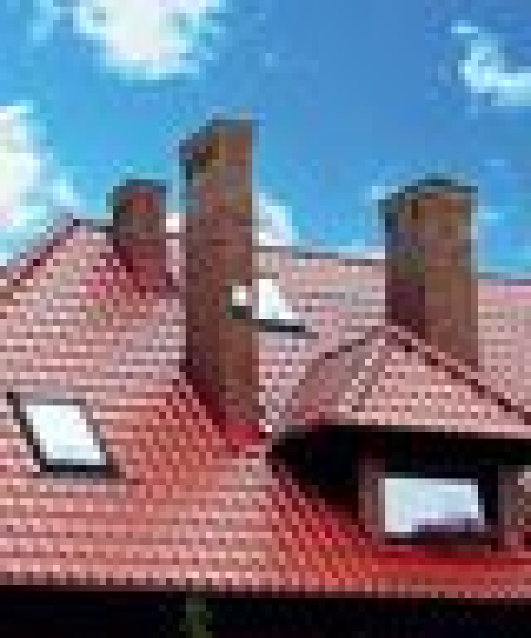

Kominy najczęściej umieszczane są wewnątrz budynku, bo wtedy oddają ciepło do wnętrza i nigdy nie są zbyt wyziębione. Komin umieszczony na zewnątrz łatwo się wychładza, co niekorzystnie wpływa na ciąg kominowy. Usytuowanie na zewnątrz należy więc uznać za racjonalne tylko wtedy, gdy w domu potrzebny jest nowy komin, na który nie ma miejsca w środku.
Wylot komina najczęściej umieszcza się w najwyższej części dachu. Taki komin, choć wysoki, będzie miał tylko niewielką część ponad dachem, gdzie jest narażony na niszczące działanie wiatru i innych czynników atmosferycznych. Ponadto ze względu na bezpieczeństwo pożarowe oraz rozpraszanie się dymu komin musi znaleźć się w pewnej minimalnej odległości od powierzchni połaci dachowych oraz przeszkód takich jak lukarny. Wymagane przepisami odległości pokazujemy na rysunkach.
