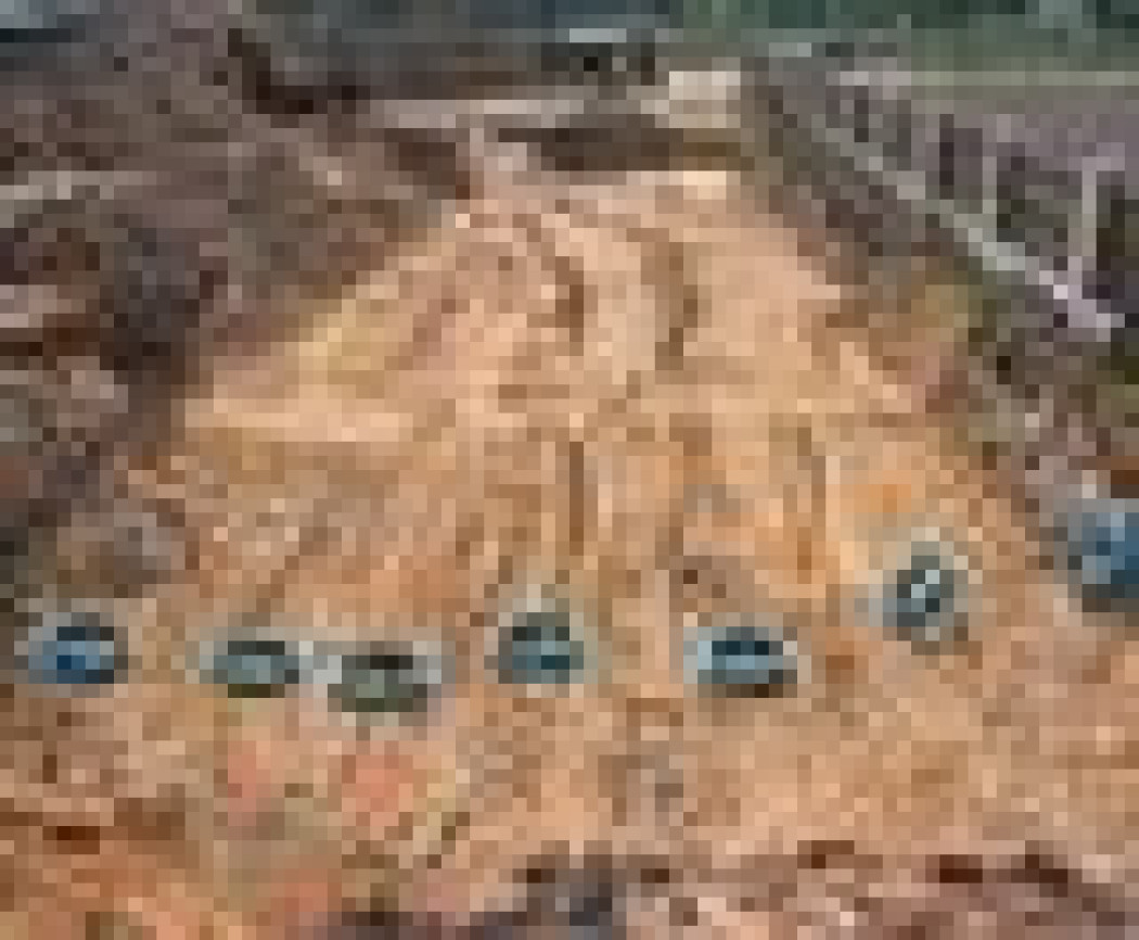

(fot. Clima Komfort) |
- źródła dolnego;
- węzła cieplnego, którego najważniejszym elementem jest pompa ciepła;
- źródła górnego.
