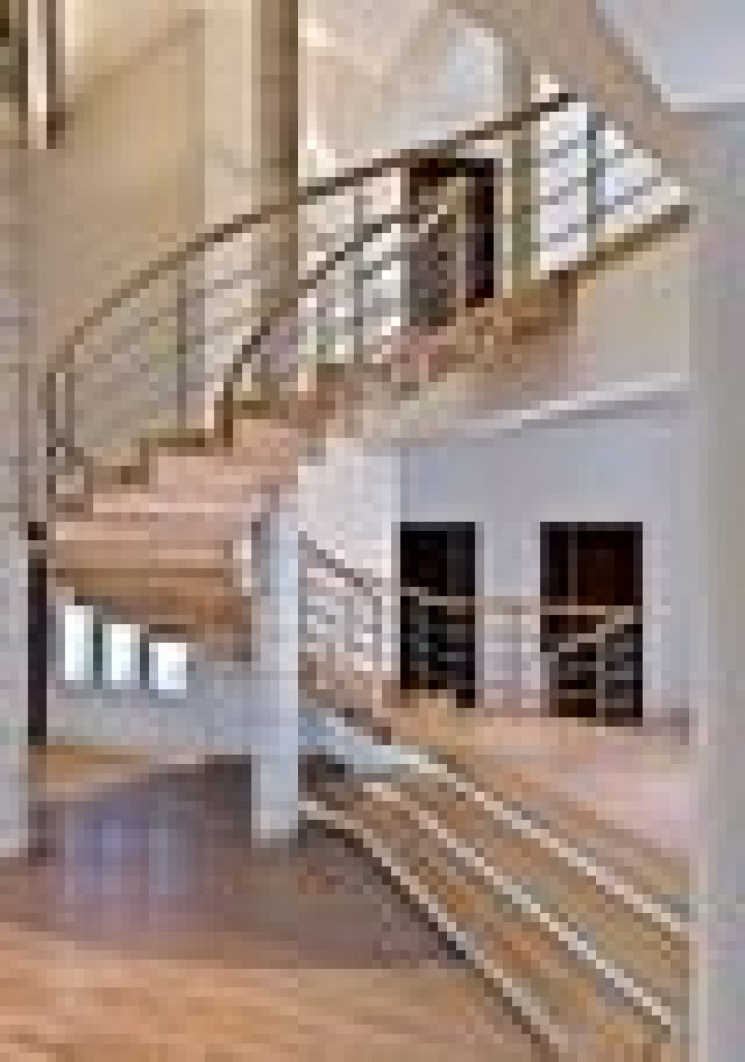

Schody z drewna i metalu – ich kształt także może być dowolny, choć skomplikowane formy łatwiej uzyskać z metalu, dlatego dość często spotyka się schody o stalowej konstrukcji nośnej i stopniach drewnianych.
Schody drewniane i metalowe są znacznie lżejsze od żelbetowych. Często mają też ażurową konstrukcję, co wizualnie dodaje im lekkości.
Schody drewniane i metalowe montuje się w budynku dopiero w trakcie jego wykańczania.
