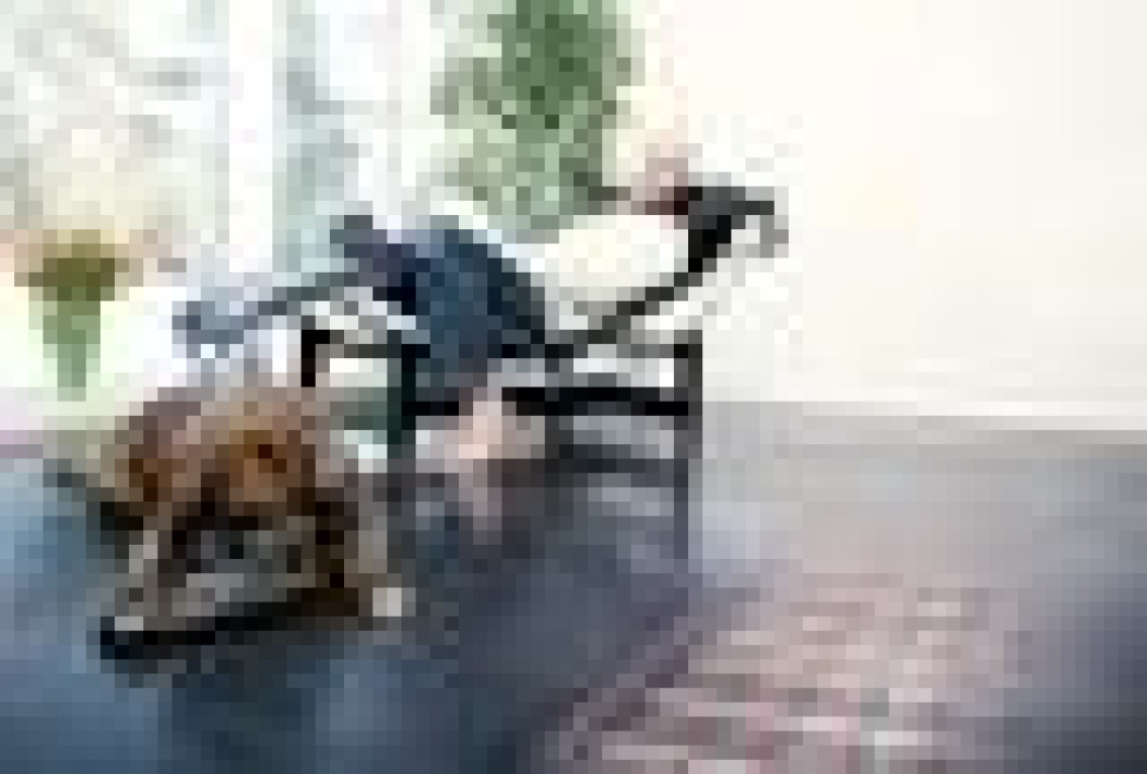

Płytki ceramiczne lub kamień to pod względem technicznym najlepsze posadzki na ogrzewanie podłogowe (fot. Ensto Pol) |
