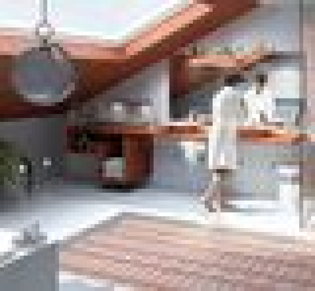

Co trzeba wiedzieć o ogrzewaniu podłogowym?
(fot. Tyco Thermal)
Podłogówka to rodzaj ogrzewania płaszczyznowego, podobnie jak mniej popularne od niej ogrzewanie ścienne i sufitowe. W pomieszczeniu, które ma być tak ogrzewane, zamiast tradycyjnych grzejników montuje się w podłodze jedną z następujących instalacji: cienkie rurki, którymi potem popłynie ciepła woda (ogrzewanie wodne), albo grzewcze kable, maty lub folie (ogrzewanie elektryczne).
Ogrzewanie podłogowe instaluje się na etapie wykonywania wylewek, przed wykańczaniem podłóg, na przykład przed ułożeniem parkietu czy terakoty. Montowanie ogrzewania podłogowego w gotowym, wykończonym domu wymaga demontażu wykończenia i kosztownej przeróbki instalacji, m.in. przenoszenia w inne miejsca rur centralnego ogrzewania, dlatego jeśli w ogóle planować takie przeróbki, to tylko przy okazji remontu czy modernizacji.
Ogrzewanie podłogowe najlepiej zaplanować przed rozpoczęciem budowy domu. Nie będzie wtedy kłopotów z wysokością podłóg i konieczności wyrównywania ich poziomu w pomieszczeniach z ogrzewaną podłogą i bez niej.
Zalety
Korzystny rozkład temperatury w pomieszczeniach.
Cieplej jest przy stopach, chłodniej – przy głowie, co sprawia, że jest nam ciepło, nawet gdy temperatura powietrza w pomieszczeniu jest niższa niż w takim samym pomieszczeniu ogrzewanym zwykłymi grzejnikami. W pomieszczeniu z ogrzewaniem podłogowym można więc utrzymywać o 2°C niższą temperaturę niż w pomieszczeniu ogrzewanym tradycyjnie grzejnikami, a my nie będziemy tego odczuwać jako dyskomfortu.
Nie ma dodatkowej powierzchni, na której mógłby się zbierać kurz. Sama powierzchnia grzewcza jest gładka i bez załamań charakterystycznych dla grzejników wiszących na ścianach. Sprzątanie (czy mycie) podłogi jest rutynową i bardzo prostą czynnością domową, podczas gdy czyszczenie i odkurzanie grzejników wymaga specjalnych zabiegów.
Niska temperatura grzejnika podłogowego.
Dzięki temu, że jest niska i nieznacznie tylko wyższa od temperatury powietrza, w pomieszczeniu tak ogrzewanym nie występuje zjawisko przypiekania kurzu (charakterystyczne dla wysokotemperaturowych grzejników ściennych), nie dochodzi też do jego unoszenia się wskutek konwekcyjnego ruchu powietrza (który jest warunkiem działania ogrzewania konwekcyjnego).
Dzięki temu ogrzewanie podłogowe jest przyjazne dla alergików i osób wrażliwych na kurz. Niska temperatura czynnika grzewczego umożliwia zasilanie ogrzewania podłogowego kotłem kondensacyjnym lub pompą ciepła, która najlepiej współpracuje właśnie z ogrzewaniem niskotemperaturowym. Taki układ może przynieść znaczne oszczędności w kosztach ogrzewania domu.
Ogrzewanie jest niewidoczne. Grzejniki nie zajmują miejsca na ścianach czy podłodze, co zapewnia swobodę w aranżacji wnętrza.
Ciepło jest oddawane równomiernie w całym pomieszczeniu.Cała powierzchnia posadzki emituje ciepło, a nie tylko w miejscu zainstalowania grzejnika, jak to ma miejsce w przypadku tradycyjnych grzejników ściennych.
