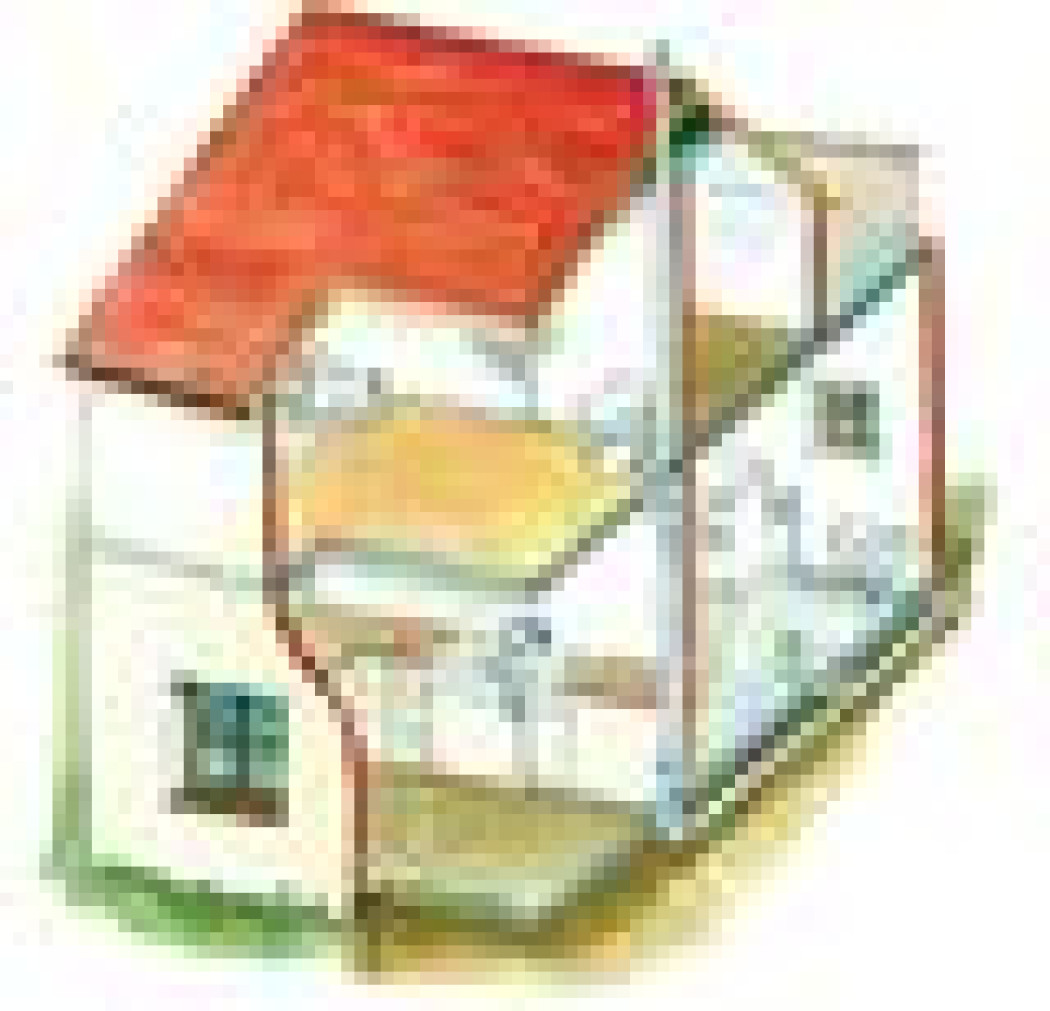

Elementy instalacji kanalizacyjnej Instalacja kanalizacyjna musi być tak zaplanowana i wykonana, by jej działania nie było w domu widać, słychać ani czuć, to znaczy szczelna, cicha i bezzapachowa. Chociaż podczas eksploatacji nie powinna dawać o sobie znać, warto wiedzieć, z czego się składa i jak powinny być połączone jej elementy, by ze sobą należycie współpracowały.
Przybory sanitarne. Umywalka, zlewozmywak, wanna i bidet są widoczne w pomieszczeniach i to ich wyborowi poświęcamy zwykle najwięcej uwagi.
Podejścia. Są to odcinki rur łączące przybory sanitarne z pionem kanalizacyjnym.
Piony kanalizacyjne (spusty). Pionowe odcinki rur dużej średnicy, do których spływają ścieki z podejść kanalizacyjnych (czasem także woda deszczowa z rynien i wpustów).
Poziomy kanalizacyjne (przewód odpływowy) – rura, do której spływają ścieki z jednego lub kilku pionów;
Przykanalik (podłączenie kanalizacyjne). Przewód zbiorczy, który odprowadza ścieki z poziomów kanalizacyjnych do zewnętrznej sieci kanalizacyjnej lub do innego odbiornika: zbiornika bezodpływowego zwanego potocznie szambem albo przydomowej oczyszczalni ścieków.
Syfon (zamknięcie wodne). Urządzenie zabezpieczające przed przedostawaniem się gazów z instalacji kanalizacyjnej do pomieszczeń, w których zainstalowane są przybory sanitarne. Syfon jest elementem każdej miski ustępowej, do innych przyborów sanitarnych montuje się go jako osobne urządzenie. Obecnie najczęściej stosowane są tzw. syfony butelkowe.
Wpust. Urządzenie zbierające ścieki z odwadnianej powierzchni, np. z podłogi garaży i pomieszczeń gospodarczych. Wpusty montuje się też w podłodze tarasów czy nawierzchniach podwórzy i podjazdów, skąd zbierają wody opadowe.
Czyszczaki. Szczelnie zamykane otwory rewizyjne, umożliwiające oczyszczenie niedrożnych przewodów kanalizacyjnych. Czyszczaki montuje się w dolnej części pionów kanalizacyjnych oraz na przewodach odpływowych dłuższych niż 15 m.
Wywiewki. Zakończenia pionów wentylacyjnych służące do napowietrzania kanalizacji i usuwania z niej gazów powstających w wyniku rozkładu ścieków. Wywiewki wyprowadza się ponad dach.
Zabezpieczenia przeciwzalewowe. Urządzenia – zwykle automatycznie działające zasuwy, zapobiegające zalaniu nisko położonych pomieszczeń – przede wszystkim piwnic – przez ścieki cofające się z kanalizacji zewnętrznej (np. w czasie gwałtownych opadów deszczu).
