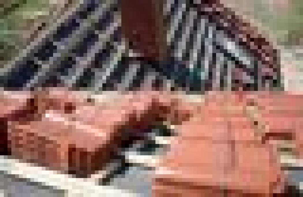

Wybór rodzaju pokrycia to poważny problem dla inwestora, natomiast jego właściwe ułożenie to niekiedy poważne wyzwanie dla dekarza. Wybór materiałów jest obecnie bardzo duży, możemy więc jak najlepiej dostosować je do konkretnych potrzeb i naszych możliwości finansowych. Warto także wiedzieć, na co należy zwrócić uwagę, oceniając pracę dekarza, tak by pokrycia nie trzeba było poprawiać wkrótce po ułożeniu.
Pokrycia dachowe
(fot. Röben)
Najczęściej w domach jednorodzinnych kąt nachylenia połaci dachu wynosi 30°–45°. To rozsądny wybór w polskich warunkach klimatycznych – woda deszczowa jest szybko odprowadzana i na dachu nie zalega gruba warstwa śniegu, a trzeba pamiętać, że może ona stanowić znaczne obciążenie dla konstrukcji, ponadto taki topniejący powoli śnieg jest bezlitosnym sprawdzianem szczelności dachu.
Generalnie im spadek dachu jest większy, tym nieco łagodniejsze są wymagania względem szczelności pokrycia. Jednak wykonywanie dachów o bardzo dużym, przekraczającym 60°, spadku nie jest uzasadnione, ponieważ:
– pojawiają się problemy z mocowaniem elementów pokrycia, np. wszystkie dachówki trzeba dodatkowo mocować spinkami, podczas gdy przy mniejszych spadkach mocowanie nie jest potrzebne, ewentualnie wystarcza mocowanie co piątej lub co ósmej;
– po zawietrznej stronie dachu powstaje znaczne podciśnienie (ssanie) i elementy pokrycia są bardziej narażone na zerwanie;
– pokrycia z papy znacznie się nagrzewają a warstwa bitumiczna może spływać ku dołowi, ponadto papa nie jest zbyt estetyczna, a na dachu o dużym spadku zostaje wyeksponowana.
Typowe kąty nachylenia dachu dla poszczególnych materiałów podano w tabeli.
Oczywiście wiele materiałów pozwala na stosowanie w szerszym zakresie i przede wszystkim trzeba kierować się zaleceniami producenta. Są one podawane dla konkretnych warunków mających wpływ na szczelność dachu – np. wielkości zakładu pomiędzy arkuszami blachy czy stopnia szczelności podłoża.
Podłoże
Pokrycie może wymagać sztywnego podłoża w postaci deskowania (zwykle pokrywanego papą) lub też wystarczające jest tylko ołacenie i ułożenie folii wstępnego krycia (o niskiej paroprzepuszczalności) albo membrany (o wysokiej paroprzepuszczalności). Oczywiście deskowanie można wykonać także wówczas, gdy nie jest konieczne, ale oznacza to wzrost kosztów (materiały i robocizna). O różnicy kosztów wynikających z odmiennych wymagań, co do podłoża trzeba pamiętać, porównując ceny różnych rodzajów pokryć.
Deskowania wymagają pokrycia z: – papy;
– gontów bitumicznych (papowych);
– blach płaskich.
