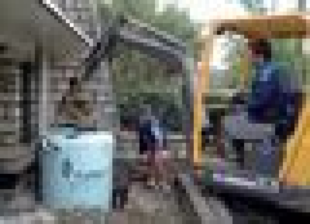

Kupiliśmy dom w miejscu, gdzie nie ma zbiorczej kanalizacji. Musimy zdecydować się na szambo albo własną oczyszczalnię. Co jest wygodniejsze i bardziej opłacalne? Z jakimi ograniczeniami trzeba się liczyć przy obydwu rozwiązaniach?

Redakcja Przydomową oczyszczalnię ścieków można zabudować tylko na niektórych działkach. Decydujące znaczenie mają warunki gruntowo-wodne. Równie ważna jest także wielkość terenu, jaką można przeznaczyć na urządzenia oczyszczalni lub szambo.
Wygodę użytkowania i opłacalność każdego z rozwiązań trzeba ocenić indywidualnie. Pomocny przy tym może się okazać poniższy artykuł. Przedstawia on dostępne rozwiązania na rynku, prezentuje wymagane przepisami reguły zastosowania każdego rozwiązania, zestawia ich koszty, a ponadto zawiera wiele praktycznych porad.

Usuwanie zanieczyszczeń w dwu pierwszych etapach przebiega najczęściej w zbiorniku zwanym osadnikiem gnilnym, o pojemności odpowiadającej trzydniowej objętości ścieków. Ostatni etap odbywa się w różny sposób i w różnych miejscach, zależnie od typu oczyszczalni: w gruncie, w złożu filtracyjnym mineralnym lub biologicznym bądź w zbiornikach napowietrzanych.
Jakie warunki, taka oczyszczalnia
Rodzaj przydomowej oczyszczalni dobiera się stosownie do powierzchni, jaką można przeznaczyć pod jej budowę, do rodzaju gruntu oraz możliwości odprowadzania oczyszczonych ścieków.
Najpopularniejsze oczyszczalnie z bezpośrednim drenażem rozsączajacym składają się ze zbiornika gnilnego, podłączonego do domowej instalacji kanalizacyjnej oraz systemu drenów ułożonych bezpośrednio w gruncie.
Oczyszczalnie te można stosować na gruntach piaszczystych lub gliniasto-piaszczystech – ze średnim poziomem wody gruntowej – co najmniej 1,5 m poniżej miejsca ułożenia sączków (drenów).
Uwaga! Poziom wody gruntowej powinno się ustalać z uwzględnieniem jej najwyższych stanów w ciągu roku. Warunki gruntowo-wodne powinien ocenić fachowiec.
