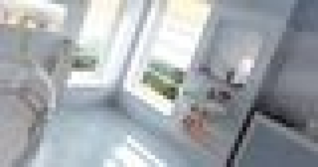

Łazienka po remoncie to w naszej wyobraźni przede wszystkim nowe okładziny ścian i podłogi oraz nowe przybory sanitarne. Tymczasem wymiany lub modernizacji zwykle wymagają również instalacje.
(fot. Pipelife)
