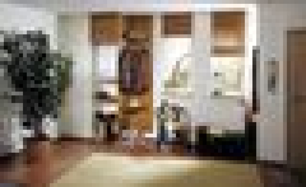

(fot. Bosch Junkers) |
Oczywiście najważniejszym elementem każdej instalacji grzewczej jest kocioł. Może być mały np. wielkości wiszącej szafki lub duży na pół piwnicy. To zależy od jego mocy, konstrukcji i stosowanego paliwa. Dla wielu inwestorów istotny jest też wygląd kotła. Na szczęście wszyscy producenci dbają o estetykę wyrobów i nawet siermiężnie wyglądające dotąd kotły na paliwa stałe produkowane są obecnie w atrakcyjnej formie.
