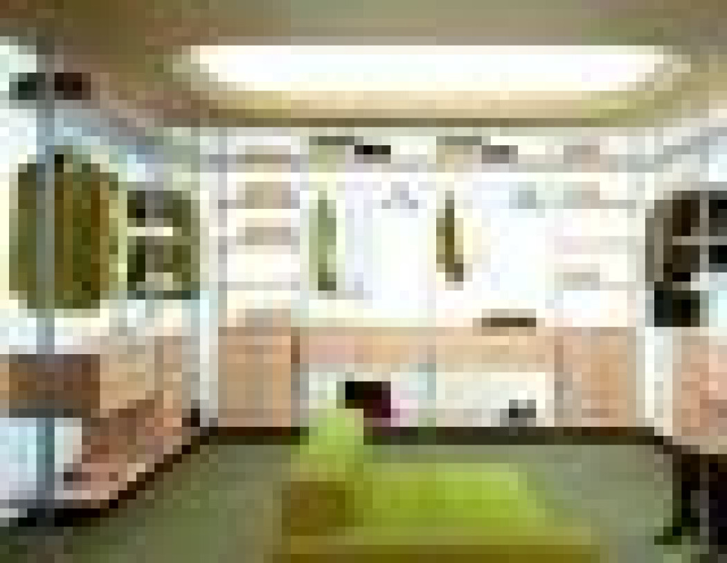

Pokój garderobiany z oknem Duże, oddzielne pomieszczenie z oknem, kiedyś zwane gotowalnią to optimum wygody. Zabudowę szafową rozmieszcza się pod trzema lub czterema ścianami, a oprócz niej montuje się lustra o regulowanym pochyleniu i toaletkę. Można ustawić tu fotel lub szezląg, manekin do wieszania komponowanego stroju lub stojak zwany potocznie lokajem do odwieszania spodni i marynarki. W pomieszczeniu tym gromadzimy wszelką odzież i obuwie (przechowywane w pudłach: podpisanych lub z naklejonym zdjęciem pary butów znajdujących się wewnątrz), nakrycia głowy, biżuterię i kosmetyki do makijażu. W takim miejscu można urządzić też kącik do prasowania, wstawić oddzielną szafę – bieliźniarkę na pościel, ręczniki i koce.
Tak wyposażone pomieszczenie usatysfakcjonuje najwybredniejszą strojnisię, ale nie każdy może sobie pozwolić na taki luksus, by jeden (i to niemały) pokój przeznaczyć na garderobę.
