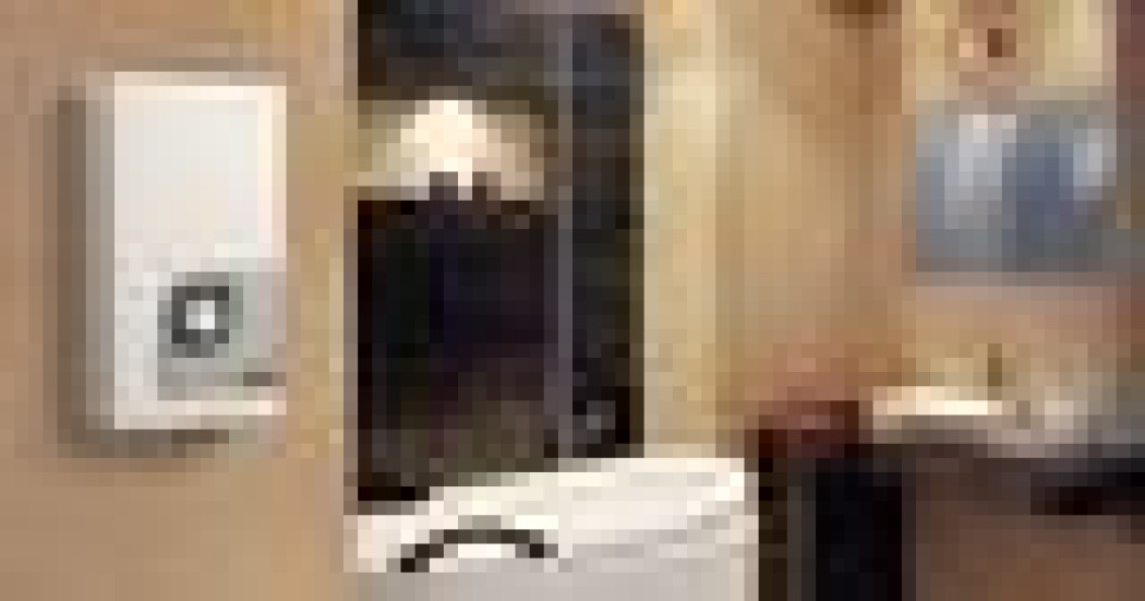

W każdym domu zużywa się dużo wody. Przygotowanie tzw. ciepłej wody użytkowej (c.w.u.) można realizować w różny sposób, ale stosowane od dawna podgrzewacze wody cały czas są jednym z najkorzystniejszych wyborów. Tym bardziej, że nowoczesne urządzenia są bardzo ekonomiczne i komfortowe w użyciu.
(fot. Kospel)
