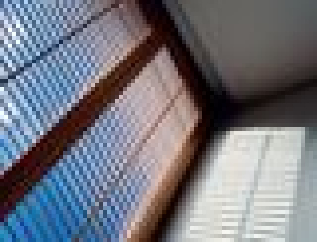

Okna drewniane...
(fot. Jasno)
nie paczą się Lite drewno budowlane podczas wysychania rzeczywiście nieustannie „pracuje”, czego konsekwencją mogą być odkształcenia czy pęknięcia wzdłuż słojów. Obecnie do produkcji okien stosuje się jednak nie drewno lite, lecz klejone warstwowo z elementów wcześniej wysuszonych do wilgotności 10–14%. Ponadto słoje listew, z których powstają profile, pozostają wobec siebie w układzie prostopadłym, zatem naprężenia wewnętrzne, do których dochodzi w drewnie, znoszą się wzajemnie, eliminując odkształcanie profili podczas zmian wilgotności czy intensywnego nasłonecznienia. Niewielkie rozszerzenia powstające na skutek silnych promieni słonecznych równoważą także luzy konstrukcyjne i plastyczne uszczelnienia.
Ponadto należy dodać, że współczesne okna drewniane dodatkowo chronione są przed wilgocią przez impregnowanie (najczęściej ciśnieniowe), malowanie oraz różnego rodzaje uszczelniacze. Zarówno impregnacja ciśnieniowa, która wnika w całą strukturę drewna, jak i stosowanie preparatów impregnujących, chroniących elementy powierzchniowo zapewniają wystarczającą ochronę przed wnikaniem wilgoci.
