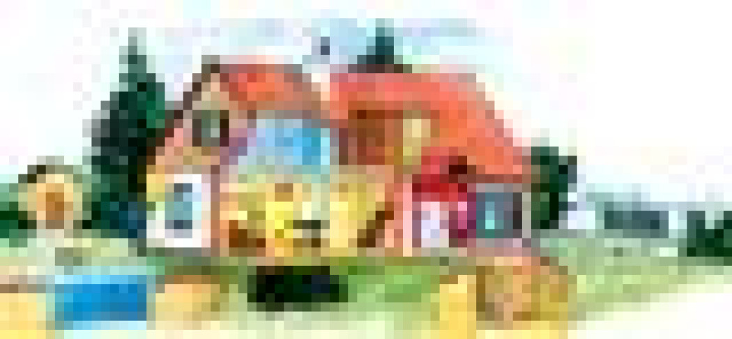

Dobra termoizolacyjność budynku nie tylko nie jest przeciwwskazaniem do stosowania pompy ciepła, ale jest niezbędnym warunkiem skuteczności ogrzewania pompą ciepła. Wynika to z elementarnych praw fizyki. Otóż pompa ciepła powinna współpracować z niskotemperaturowym ogrzewaniem podłogowym. Jest intuicyjnie zrozumiałe, że przy niewielkiej różnicy temperatur powierzchni grzewczej (podłogi, która na powierzchni ma zaledwie 24°C) i powietrza w pomieszczeniu (ok. 20°C) strumień ciepła oddawanego przez podłogę do wnętrza domu Q jest słaby, inaczej mówiąc, moc grzewcza jest niewielka.
Wobec tego, aby w ogóle można było nagrzać pomieszczenie do odpowiedniej temperatury, potrzebny jest długi czas i małe wartości strumieni ciepła uciekającego przez podłogę do gruntu qp, przez ściany qs, przez okna i drzwi qo, przez dach qd oraz przez kanały wentylacyjne qw. Zatem dom musi mieć dobrą izolację cieplną i odzysk ciepła w systemie wentylacji mechanicznej (rekuperator).
