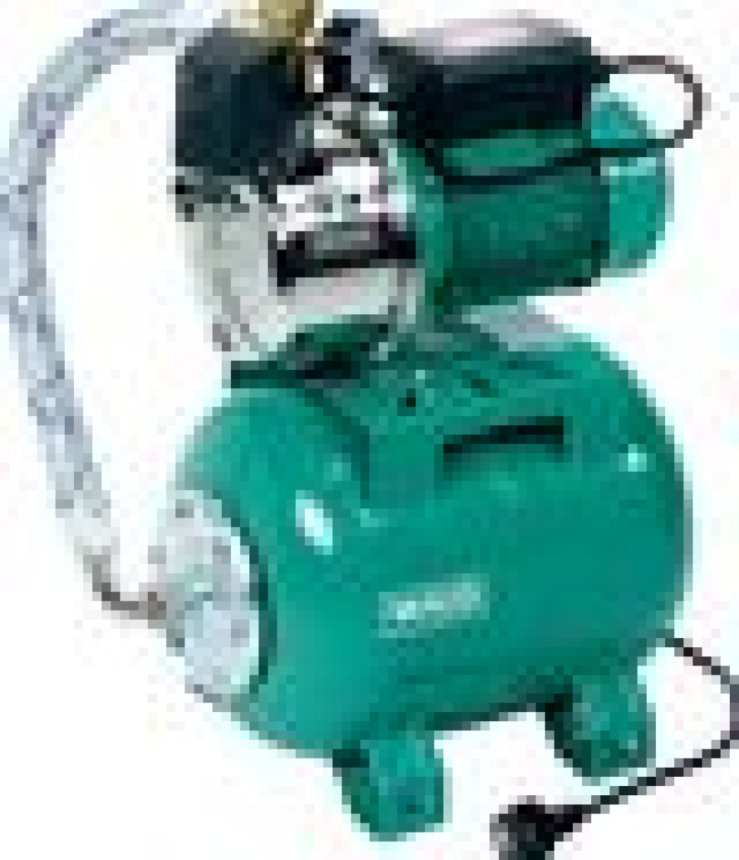

Zbiornik na wodę. Woda z własnego ujęcia wymaga zmagazynowania w zbiorniku – inaczej każde odkręcenie kranu wymagałoby uruchomienia pompy, co byłoby niewygodne i bardzo skróciło żywotność tego urządzenia. Najczęściej stosuje się zestawy hydroforowe złożone z pompy zasysającej wodę i zbiornika ciśnieniowego (czyli hydroforu). Pompa zestawu hydroforowego może jednak zasysać wodę tylko z niewielkiej głębokości, trzeba to sprawdzić w instrukcji obsługi, by nie okazało się, że lustro wody w naszej studni znajduje się zbyt nisko w stosunku do możliwości pompy.
Jeśli korzystamy z pompy głębinowej, to potrzebny będzie tylko zbiornik ciśnieniowy (bez dodatkowej pompy).
Zbiornik lub zestaw hydroforowy musi być zabezpieczony przed mrozem. Najczęściej ustawia się go w piwnicy lub pomieszczeniu gospodarczym. Mały zbiornik hydroforowy zmieści się nawet w szafce kuchennej, jednak nie unikniemy wówczas hałasu, a taki zestaw włącza się często, bo zgromadzona w nim woda kończy się bardzo szybko.
