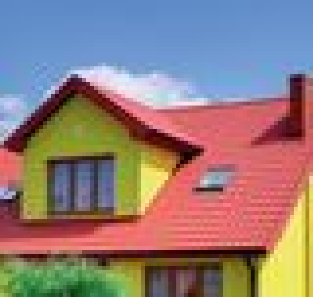

Co pod pokrycie?
(fot. Budmat) |
– deski grubości 19–25 mm albo
– sklejkę wodoodporną grubości 12–18 mm albo
– płyty OSB grubości 15–22 mm.
Pod pokrycia ciężkie – dachówki i trzcinę – oraz pod blachodachówki i gont drewniany stosuje się ruszt z łat drewnianych przybijanych do krokwi; najczęściej stosuje się łaty o wysokości 25–40 cm i szerokości 38–60 mm w rozstawie co 30–40 cm.
Na dachach o skomplikowanym kształcie, a więc o licznych załamaniach dobrze sprawdzają się pokrycia z niewielkich elementów – gonty bitumiczne lub dachówki. Dachy proste, dwuspadowe można pokrywać materiałami w dużych płytach, takimi jak blachodachówka.
