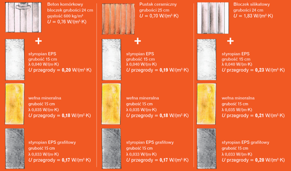

Współczynnik przenikania ciepła U ścian zewnętrznych w zależności od warstwy nośnej i ocieplenia. Zgodnie z przepisami nie może przekraczać 0,23 W/(m2·K), po 31 grudnia 2020 r. będzie to 0,20.
Ikonografika: Współczynnik przenikania ciepła U ścian zewnętrznych w zależności od warstwy nośnej i ocieplenia.

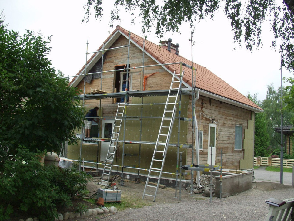

Mury ociepla się jedną z dwóch metod: lekką mokrą lub lekką suchą.

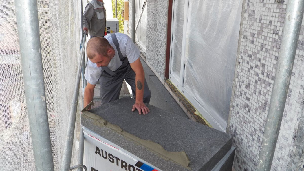

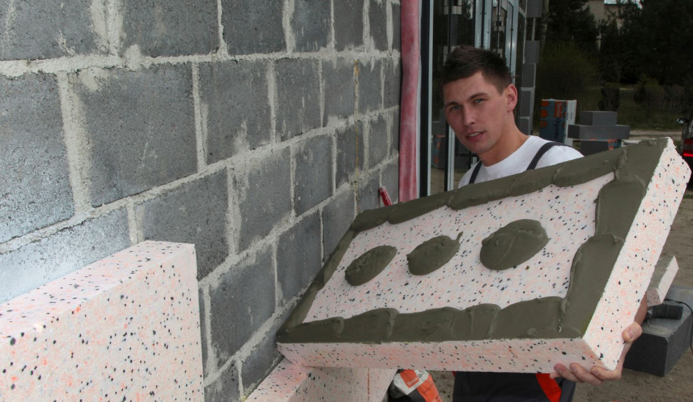

W metodzie lekkiej mokrej (ETICS) warstwę izolacji termicznej ze styropianu lub wełny przykleja się do ścian i pokrywa np. tynkiem cienkowarstwowym. Ciężar ocieplenia wraz z tynkiem wynosi tylko 10-30 kg/m², stąd lekka w nazwie. Mokra, bo do rozrabiania kleju i tynku potrzebna jest woda.
Ściana ocieplona tym sposobem ma dobre parametry termiczne. Niestety, technologia ma też wady - można ją realizować wyłącznie przy sprzyjającej pogodzie (bez deszczu, silnego wiatru, intensywnego słońca, przy temperaturze 5-25°C) i jest wrażliwa na błędy wykonawców. Te mogą ujawnić się nawet kilku latach, a ich usunięcie jest trudne i kosztowne.
Ściana ocieplana metodą lekką mokrą
Ściana ocieplana metodą lekką mokrą - styropian mocowany na klej. (fot. Termo Organika)

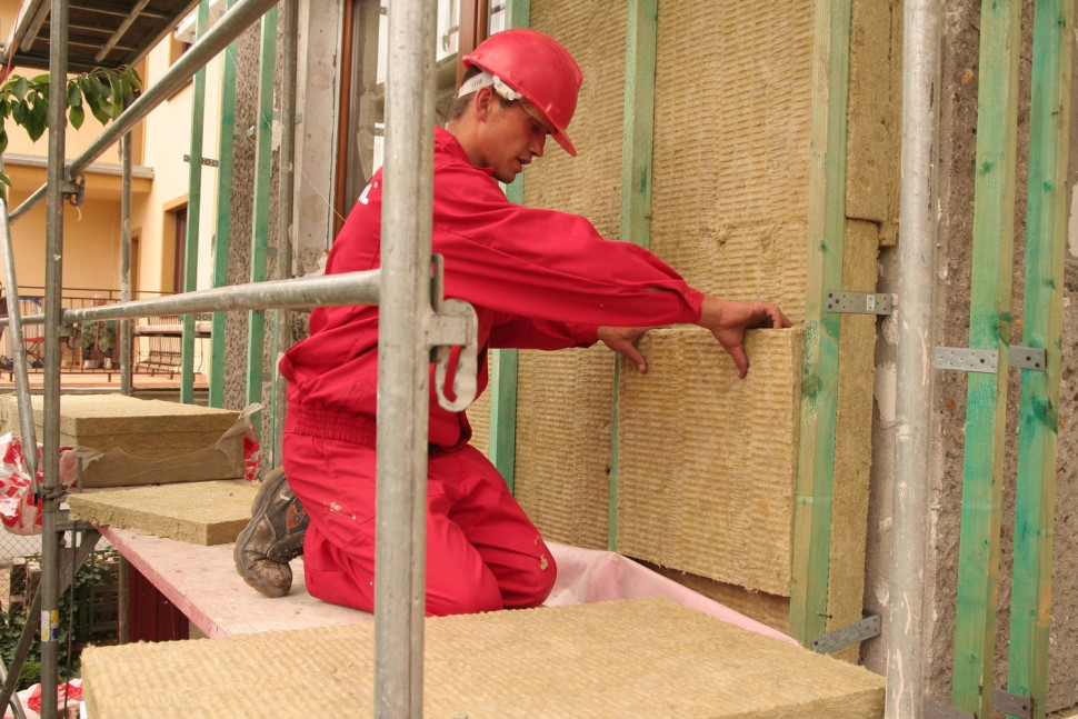

W metodzie lekkiej suchej, podtrzymujący ocieplenie i warstwę elewacyjną ruszt mocuje się mechanicznie, przy użyciu gwoździ, śrub, kołków - bez klejów i zapraw. Izolację termiczną (na ogół wełnę) układa się między listwami rusztu, do którego przytwierdzona zostanie również elewacja. Metoda jest prosta i nie wymaga dużego doświadczenia. W ten sposób da się ocieplić wszelkie ściany: stare, nowe, murowane, drewniane..., przy każdej pogodzie (pod warunkiem zabezpieczenia wełny przed deszczem). Elewację może stanowić drewniana oblicówka, siding winylowy.
Ocieplanie domu metodą lekką suchą
W metodzie lekkiej suchej termoizolację (najczęściej z wełny mineralnej) układa się między listwami rusztu. (fot. Rockwool)

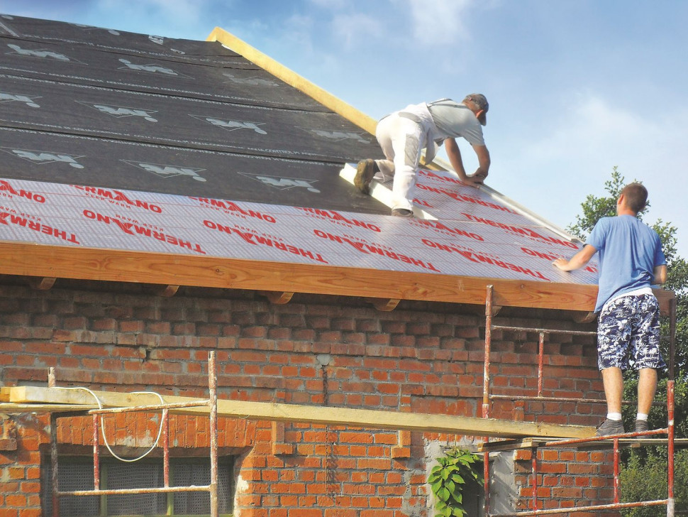

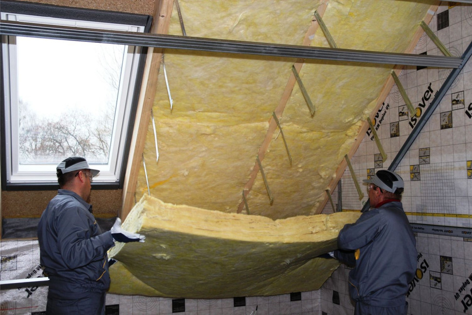

Do ocieplania połaci dachów skośnych nad użytkowymi poddaszami przeważnie wybiera się produkty z wełny mineralnej, która jest elastyczna i dobrze wypełnia przestrzenie między krokwiami. Zgodnie z przepisami, współczynnik przenikania ciepła U dachu może wynosić maksymalnie 0,18 W/(m·K). Żeby to osiągnąć, izolacja z wełny powinna mieć przynajmniej 20 cm grubości. Tak gruby materiał raczej nie zmieści się między krokwiami, dlatego wełnę układa się w dwóch warstwach - pierwszą pomiędzy nimi i drugą, prostopadle poniżej.
Chętni do skorzystania z dopłat z programu Czyste Powietrze muszą osiągnąć U na poziomie jeszcze niższym - maksymalnie 0,15, więc ocieplenie musi być odpowiednio grubsze, albo o niższej λ (współczynniku przewodzenia ciepła).
Ocieplanie dachu skośnego wełną mineralną
Połacie dachu skośnego ociepla się zwykle wełną, mocowaną w dwóch warstwach. (fot. Isover)

Lekkie płyty PIR na dachu skośnym
Lekkie płyty PIR na dachu skośnym można ułożyć metodą nakrokwiową, czyli na krokwiach, a nie między nimi. (fot. Balex Metal)

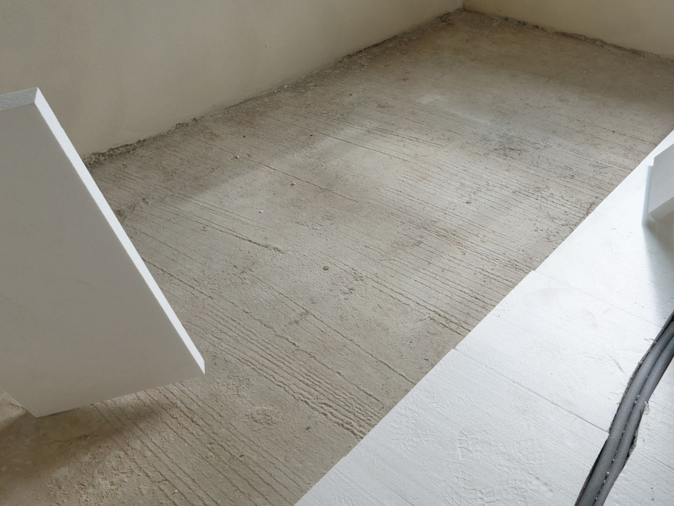

Ocieplenie podłogi na gruncie jest bardziej skomplikowane i wiąże się z koniecznością opuszczenia wnętrz, w których prowadzone są roboty. Wykonanie izolacji i posadzki na istniejącej podłodze zwykle nie jest możliwe (wyraźnie zmniejszyłoby wysokość pomieszczeń), dlatego prace rozpoczyna jej demontaż.
W przypadku podłogi z desek na legarach, opartych na słupkach z cegły lub betonu, po jej usunięciu zostaje wystarczająco dużo miejsca na ułożenie nowych warstw. Jeśli starą posadzkę ułożono na betonie, skuwa się go i wybiera znajdującą się pod nim ziemię, aby mieć do dyspozycji przynajmniej 20 cm głębokości. Tę przestrzeń wypełni później betonowy podkład (5 cm), izolacja przeciwwilgociowa, ocieplenie (co najmniej 8 cm), folia budowlana, wylewka (kolejne 5 cm) i posadzka (1-3 cm).

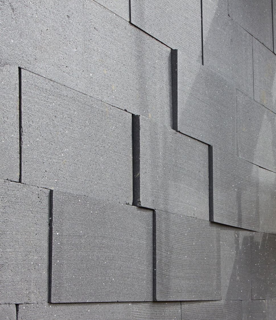

Jastrych układany na izolacji termicznej ma być oddylatowany od ścian. Samo ocieplenie wykonuje się z płyt styropianowych typu dach/podłoga lub polistyrenu ekstrudowanego o grubości 8-15 cm, najlepiej ułożonych w dwóch warstwach "na mijankę". Jako izolator można też wykorzystać materiały zasypowe, np. keramzyt. Ten układa się grubiej (25-50 cm), bo izoluje gorzej niż styropian, ale można zrezygnować z betonowego podkładu.

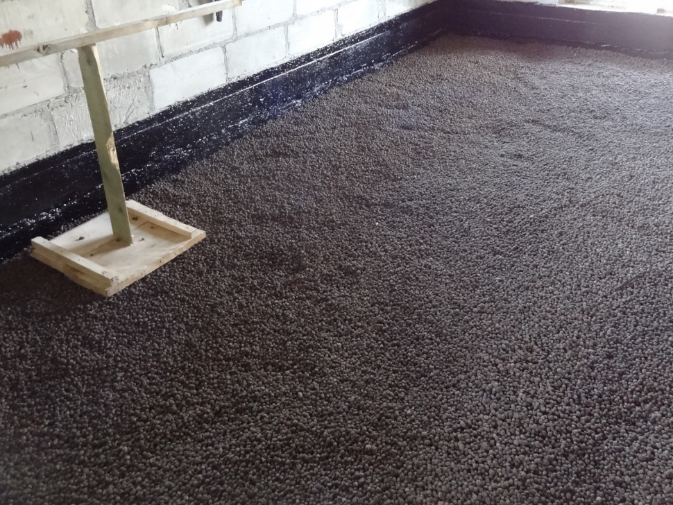

Podstawowy materiał do izolowania podłóg na gruncie to styropian (fot. po lewej: A. Papliński), zamiast niego można zastosować np. keramzyt, czyli kruszywo ceramiczne, które układa się jednak dużo grubiej (fot. po prawej: Saint-Gobain).
