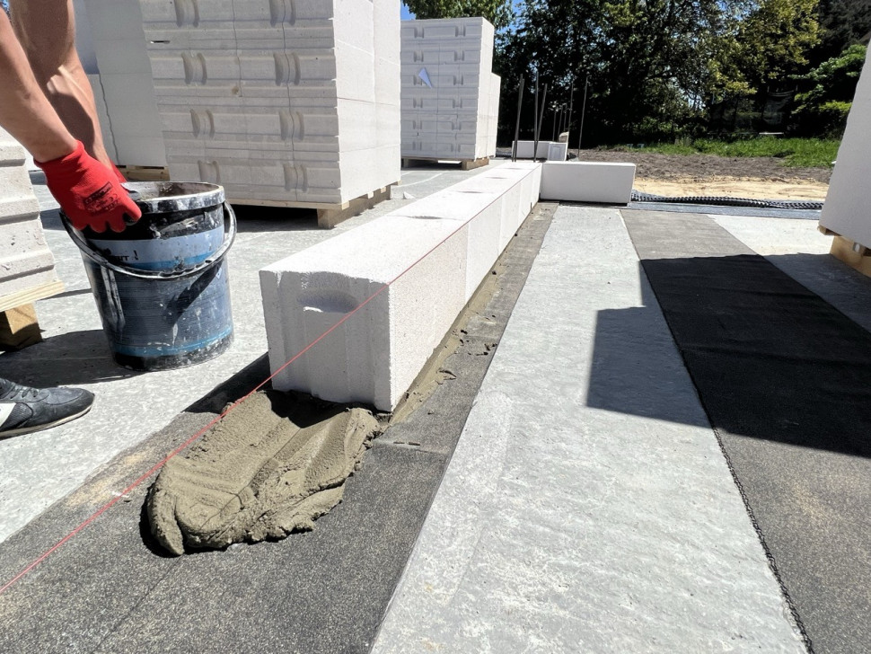

Wykonanie pierwszej warstwy muru wymaga dokładności i cierpliwości, dobrze zrobiona ułatwi pracę na kolejnych etapach. Rozpoczynając murowanie na ścianie lub płycie fundamentowej ważne jest prawidłowe wykonanie hydroizolacji poziomej, która ma za zadanie zabezpieczyć mur przed podciąganiem kapilarnym w górę. Można do tego zastosować papę przeznaczoną na fundamenty lub folię hydroizolacyjną o grubości minimum 0,4 mm.
W przypadku układania folii ważne jest, aby ułożyć ją na warstwie zaprawy cementowej w celu zabezpieczenia jej przed ewentualnymi uszkodzeniami. Należy pamiętać, aby pierwszą warstwę wykonać na zaprawie cementowej, której większa grubość (do 15 mm) zniweluje ewentualne nierówności fundamentów. Ważny jest też sposób wykonania cokołu, który powinien mieć co najmniej 30 cm wysokości. Ścianę parteru można nadwiesić nad fundamentem na szerokość 1/3 grubości stosowanego bloczka np. w przypadku stosowania bloczka Solbet Optimal Plus o grubości 24 cm maksymalna wartość nadwieszenia wyniesie 8 cm.
Wykonanie pierwszej warstwy muru (fot. Solbet)
Pierwsze bloczki i narożniki
Pierwszą warstwę, należy rozpocząć od wykonania narożników. Zaprawę cementową należy nakładać zwykłą kielnią murarską. Zaprawę można przygotować bezpośrednio na budowie w betoniarce (w stosunku cementu do piasku 1:3) lub skorzystać z gotowej zaprawy cementowej w worku np. Solbet Zaprawa murarska tradycyjna 05. Dobrą praktyką jest układanie bloczka w taki sposób, aby pióra były ułożone na zewnątrz. W przypadku betonu komórkowego, który jest łatwy w obróbce, pióra można łatwo zeszlifować tworząc gładką powierzchnię pod tynk. Trzeba dokładnie ustawić i wypoziomować każdy bloczek. Należy pamiętać, aby w miejscu połączenia bloczków prostopadłych, spoinę pionową wypełnić zaprawą - do cienkich spoin. Po wymurowaniu narożników, pomiędzy nimi rozciągamy sznur murarski i uzupełniamy mur kolejnymi bloczkami.

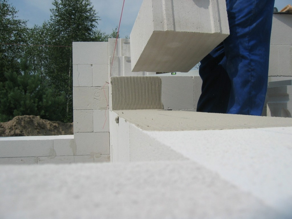

Wykonanie kolejnej warstwy rozpoczyna się od przeszlifowania pacą lub strugiem warstwy poprzedniej. Należy zmieść pył pozostały po przeszlifowaniu bloczków. Tak jak w przypadku pierwszej warstwy, murowanie rozpoczyna się od wykonania narożników, krawędzi otworów, po ich wykonaniu rozciąga się sznur murarski i uzupełnia mur przez wmurowanie bloczków między nimi. Zaprawę do cienkich spoin nakłada się za pomocą kielni z ząbkami, której szerokość jest dostosowana do grubości muru. Stosowanie kielni do cienkich spoin nie tylko ułatwia i przyspiesza murowanie, ale również pozwala na dozowanie odpowiedniej ilości/ grubości zaprawy (do 3 mm), co ma również bezpośredni wpływ na jej zużycie.
Nie wolno przesuwać bloczka po zaprawie, należy go układać "na styk" od góry (w prawidłowym ustawieniu w murze pomogą uchwyty montażowe). Każdy bloczek jest stabilizowany i ustawiany w pionie i w poziomie za pomocą młotka z gumowym obuchem. Sprawdza się także ich położenie przy pomocy poziomicy. Nie istnieje mur wykonany z wyłącznie pełnych bloczków. Zawsze jest potrzeba docięcia bloczka np. aby zachować odpowiednią wartość przewiązania w murze lub wymiary ścian nie są wielokrotnością wymiarów stosowanych elementów murowych. Docięte elementy murowe najlepiej umieszczać w środkowej części muru, w taki sposób, aby w kolejnych warstwach było zachowane przewiązanie murarskie. Należy pamiętać, aby długość bloczka kończącego mur przy otworze okiennym lub drzwiowym nie była mniejsza niż 12 cm.
Murowanie kolejnych warstw z bloczków z betonu komórkowego -  narożnik
Murowanie kolejnych warstw z bloczków z betonu komórkowego -  narożnik (fot. Solbet)
