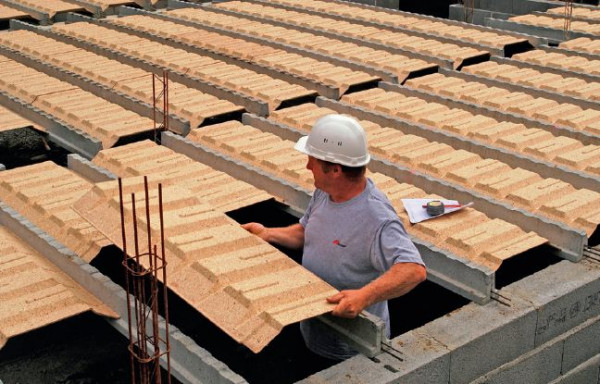

Gęstożebrowy strop systemowy RECTOLIGHT - alternatywa dla standardowego stropu z wykorzystaniem pustaka betonowego. W jego skład wchodzą sprężone belki stropowe RS oraz ultralekkie kształtki międzybelkowe wykonane z wytrzymałego naturalnego drewna prasowanego. (fot. RECTOR Polska Sp. z o.o.)
Montaż stropu gęstożebrowego sprężonego RECTOLIGHT z oferty RECTOR

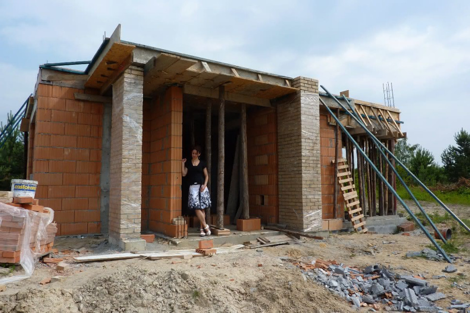

Stemplowanie stropu podporami z drewna
Stemplowanie stropu podporami z drewna (fot. Ewa_i_Marcin / forum.budujemydom.pl)
Stemple o długości dostosowanej do wysokości ułożenia stropu powinny mieć równo obcięte końce, a na jednym z nich ukształtowany zacios w postaci wycięcia głębokości ok. 4 cm, które pozwoli na oparcie o przybicie dźwigara. Do regulacji wysokości podparcia wykorzystywane są kliny drewniane - ścięte pod kątem ok. 15-20° deseczki długości ok. 20 cm w liczbie dwóch sztuk na każdy stempel.
Rozstawienie podpór rozpoczyna się od ustawienia rygli czyli podpór przyściennych, które wyznaczą poziom oparcia stropu. W celu ich stabilizacji dźwigary punktowo mocowane są do ściany przy użyciu np. kołków rozporowych. Kolejny krok to ustawienie skrajnych podpór, które wyznaczą przebieg następnych rzędów. Stabilne ich ustawienie bez odchylenia się, zapewni prowizoryczne przybicie kilku desek poszycia, co pozwoli też na wstępną ocenę wypoziomowania rzędu podpór. W taki sam sposób rozmieszczane są kolejne rzędy podpór i następnie można będzie przystąpić do ich pełnego odeskowania. Z reguły wykorzystuje się deski grubości 25 mm o jednakowej szerokości, których długość dobierana jest w taki sposób, aby na dźwigarach naprzemiennie spotykały się ich zakończenia, a niektóre przybija się do nich.
Oszalowanie trzeba jeszcze dokładnie wypoziomować, przy czym wskazane jest utworzenie tzw. ujemnej strzałki ugięcia konstrukcji stopowej poprzez podniesienie środkowego rzędu podpór o ok. 1,5 cm. Dzięki temu obciążony strop ulegnie wyrównaniu do jednakowego poziomu na całej powierzchni. Do regulacji poziomu poszczególnych podpór wykorzystuje się podłożone parami kliny, które dobija się lub luzuje zależnie od potrzeb.
