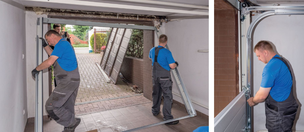

Nieprawidłowo wykonany montaż może prowadzić do późniejszych problemów z użytkowaniem bramy. Najlepiej jeśli prace wykonuje ekipa polecona przez dystrybutora - w razie ewentualnych błędów instalacyjnych inwestor nie traci gwarancji. Warto też dopilnować, aby montaż został przeprowadzony fachowo, inaczej nawet brama z dobrym ociepleniem i różnymi systemami elektronicznymi nie spełni oczekiwań. Odpowiednio zainstalowane skrzydło nie może opadać, musi też szczelnie przylegać do ościeżnicy i otwierać się bez konieczności użycia dużej siły. Nie zapominajmy, że poszczególne rodzaje bram wymagają innego przygotowania ościeża, sposobu osadzenia i regulacji, oraz montuje się je na różnych etapach wykańczania garażu (informacje na ten temat można znaleźć w instrukcji).

Komfort użytkowania bramy w znacznej mierze zależy od jej fachowego montażu
Komfort użytkowania bramy w znacznej mierze zależy od jej fachowego montażu - poprawnego zamontowania prowadnic, systemu sprężyn naciągowych oraz pozostałych elementów. (fot. Novoferm)

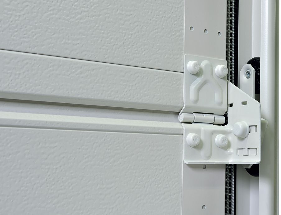

Popularne bramy segmentowe górne mają członowane skrzydło, które zachodzi na sufit pomieszczenia. Segmenty poruszają się na rolkach po prowadnicach przytwierdzonych do ścian i sufitu. Jeśli brama tego typu głośno pracuje, należy się upewnić, czy rolki toczne (jezdne) nie chwieją się podczas ruchu skrzydła. Jeśli są zużyte, trzeba je dokręcić albo wymienić. Przyczyną głośnej pracy może być także korozja ruchomych elementów bramy - toru, zawiasów, łożysk rolek, sprężyn czy łańcucha. Należy je wówczas oczyścić i nasmarować.
Aby nie doszło do uszkodzenia rolek bramy, należy pamiętać o usuwaniu (za pomocą miękkiej szczotki) zanieczyszczeń gromadzących się w prowadnicach. (fot. z lewej: Krispol, fot. z prawej: Nice)
W przypadku zaś, gdy brama często się blokuje i ciężko chodzi, zużyciu mogły ulec koła pasowe, będące elementem systemu sprężyn naciągowych (skrzydło bramy zaczepia wówczas o fragment koła). W przypadku bram segmentowych często konieczna jest wymiana popękanych lub zużytych lin stalowych i sprężyn. Zadanie to należy zlecić fachowcom.
Brud i piasek trzeba też ścierać z miejsc, gdzie łączą się segmenty. (fot. Hörmann)

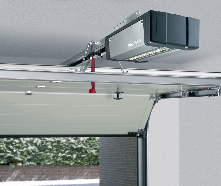

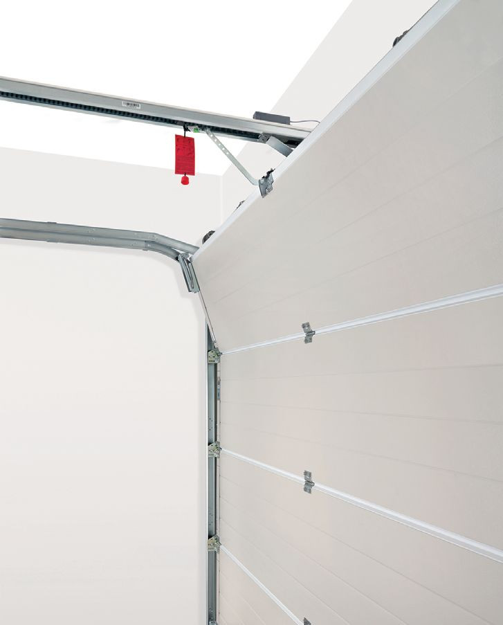

Czasem nieodpowiednio dobrany napęd powoduje problemy z działaniem bramy. Jeśli ma za małą moc, otwieranie skrzydła jest zbyt wolne i może dojść do przedwczesnego zużycia silnika. Parametry powinny być adekwatne do konstrukcji, ciężaru, powierzchni i intensywności eksploatacji wrót. Doborem konkretnego napędu powinien zająć się fachowiec (najlepiej kupić go wraz z bramą). Instalację musi wykonać elektryk z uprawnieniami.
Zastosowanie napędu znacznie ułatwia otwieranie i zamykanie bramy, jednak pod warunkiem, że mechanizm jest prawidłowo dobrany i zainstalowany. W przypadku skrzydeł podnoszonych do góry, siłownik napędu instaluje się pod sufitem garażu. (fot. z lewej: Hörmann, fot. z prawej: Novoferm)
