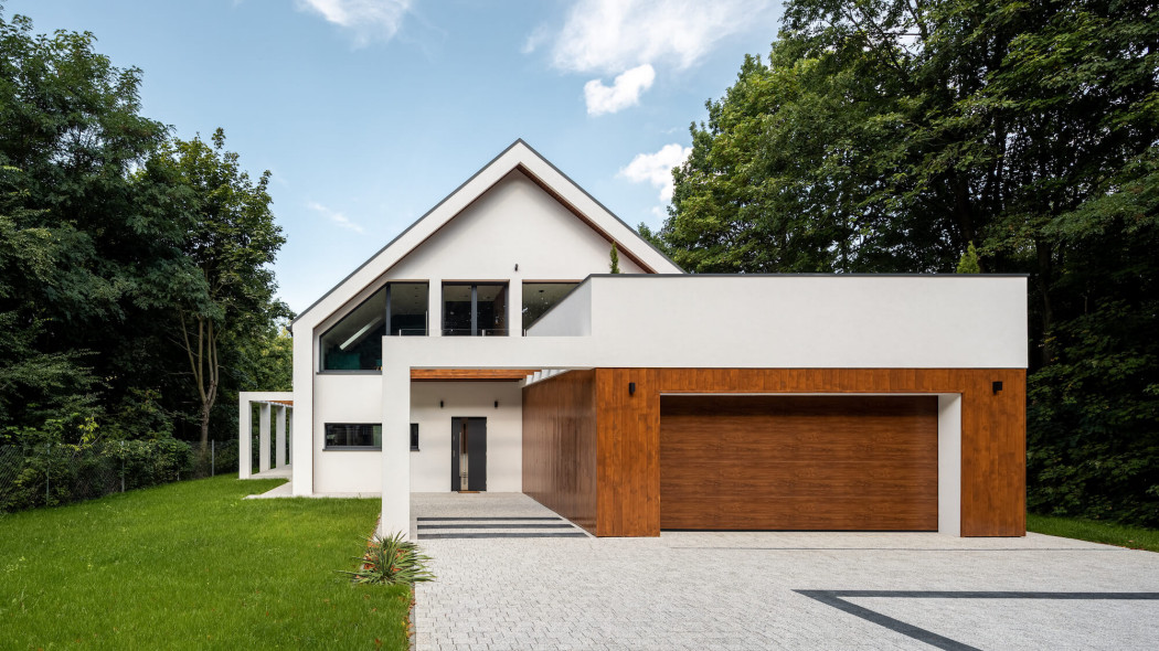

Garaż może być zaprojektowany w bryle domu na wiele sposobów. Inwestorzy doceniają możliwość bezpośredniego przejścia z garażu do domu, fot. Adobe Stock

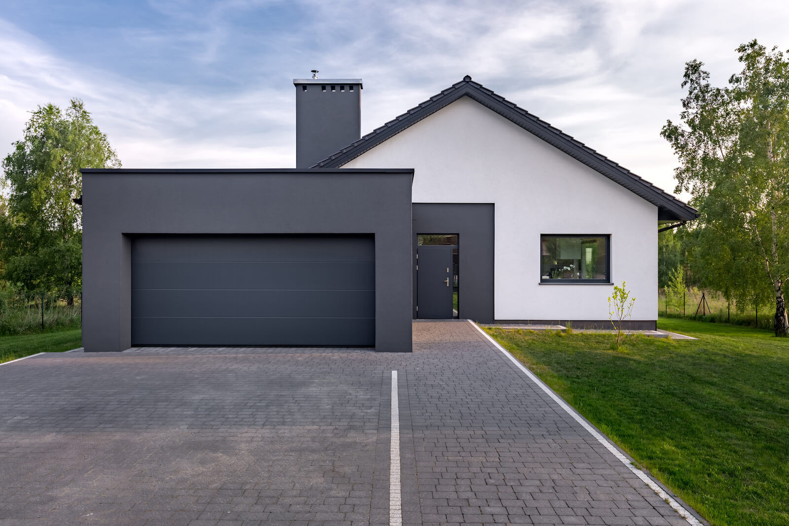

Nowoczesny dom jednorodzinny z garażem w bryle budynku - ciemna elewacja garażu i wejścia kontrastuje z jasnym tynkiem części mieszkalnej, tworząc spójną, stonowaną bryłę.
Nowoczesny dom jednorodzinny z garażem - ciemna elewacja garażu i wejścia kontrastuje z jasnym tynkiem części mieszkalnej, tworząc spójną, stonowaną bryłę, fot. Adobe Stock
