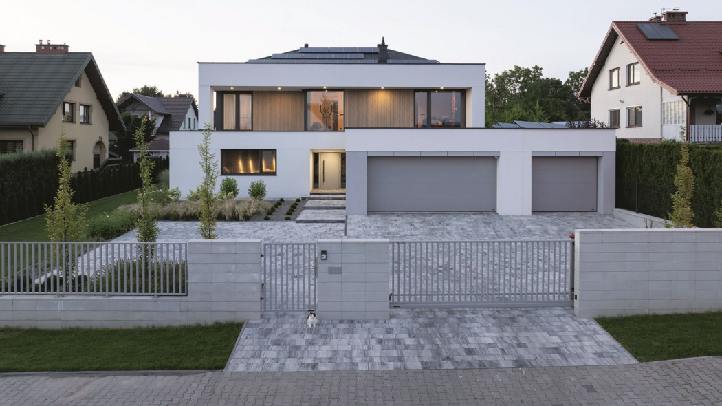

Garaż w bryle domu jest najwygodniejszy, fot. WIŚNIOWSKI

Oba rozwiązania mają zwolenników. Kiedy garaż jest połączony z domem, można wsiadać do samochodu bez wychodzenia na deszcz, czy zakładania ciepłych kurtek zimą. Co szczególnie docenią rodzice małych dzieci, których nie trzeba ubierać w puchówki i czapki, żeby rozbierać je chwilę później, jak auto się rozgrzeje. Nie trzeba też odśnieżać samochodu i skrobać lodu z szyb. Droga zakupów z bagażnika na półki w spiżarni jest krótsza. Łatwiej wrócić do auta, gdy zapomnimy czegoś z niego zabrać.
Gdy garaż jest w bryle domu z piętrem, oszczędzamy powierzchnię działki, co ma znaczenie przy niewielkich parcelach. W odpowiednio dużym poza samochodem można trzymać rowery, meble ogrodowe, narty itd. Przeciwnikom łączenia garażu z domem przeszkadza hałas pracującego silnika i spaliny. Trzeba jednak zauważyć, że w przypadku nowoczesnych aut i przy wchodzeniu do garażu np. przez kotłownię, to nie powinien być problem.
