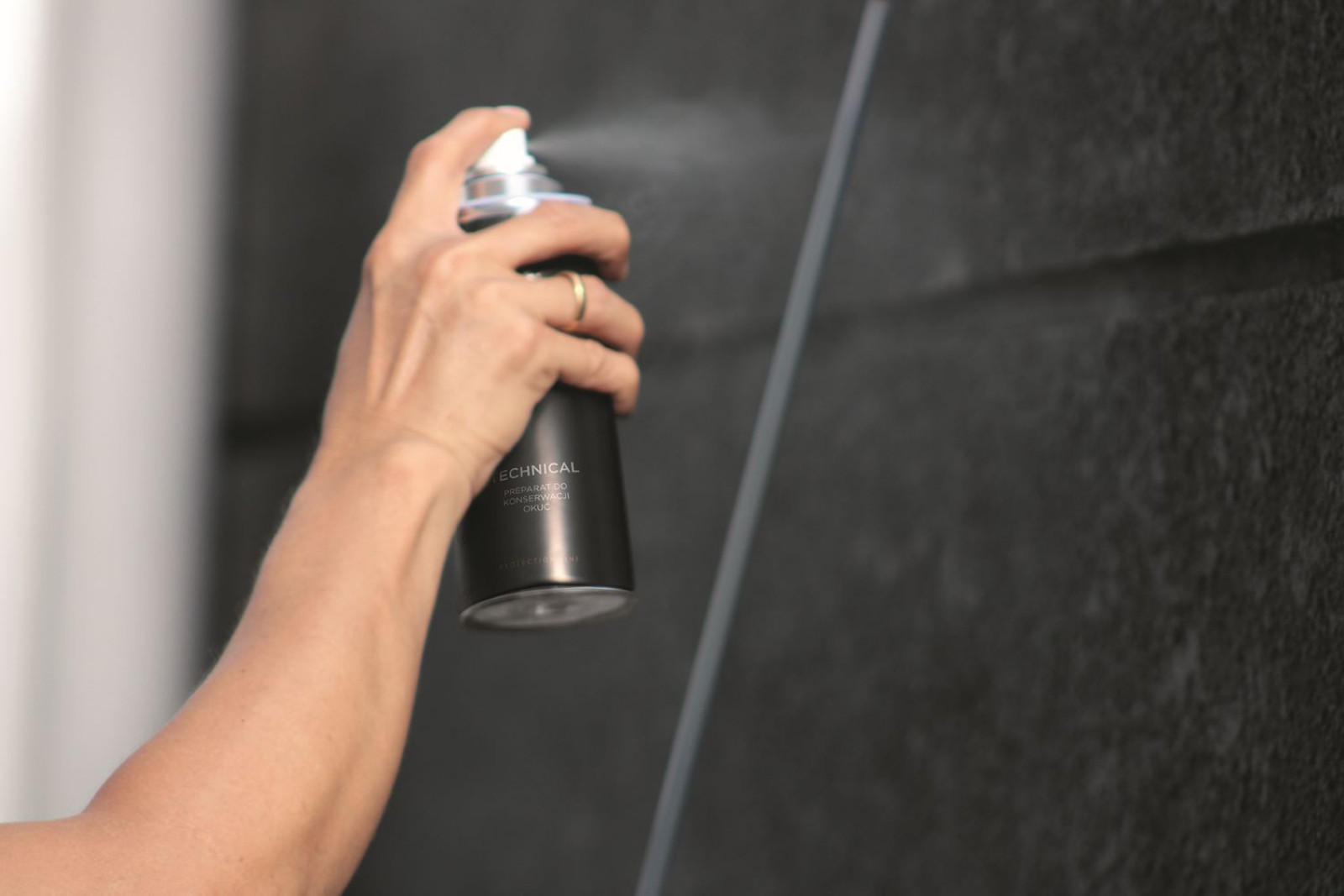

konserwacja skrzydła bramy garażowej
Regularna konserwacja skrzydła bramy - z użyciem odpowiednio dobranych preparatów ochronnych do poszczególnych elementów, takich jak powierzchnie, zawiasy czy prowadnice - pozwala znacznie wydłużyć żywotność bramy garażowej. Systematyczne zabezpieczanie chroni przed korozją, promieniowaniem UV i codziennymi zabrudzeniami, dzięki czemu brama zachowuje estetykę i pełną funkcjonalność na lata, fot. Wiśniowski

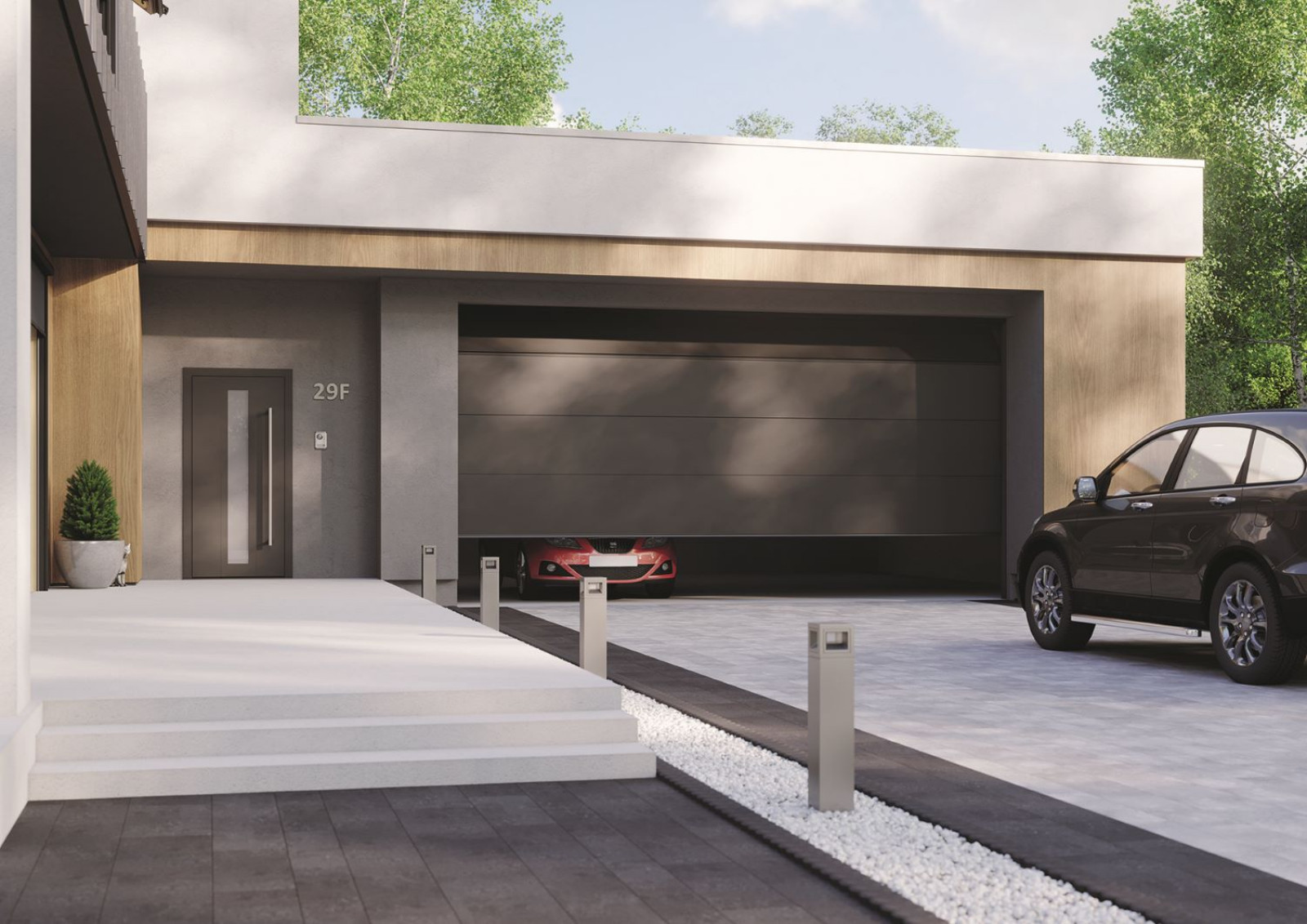

brama do garażu na dwa samochody
Garaż dwustanowiskowy można zamknąć jednym szerokim skrzydłem - dla wygody wjazdu większymi autami. Alternatywę stanowią dwie bramy - można otworzyć tylko jedno stanowisko, gdy jest taka potrzeba i ograniczyć straty ciepła, fot. Fakro

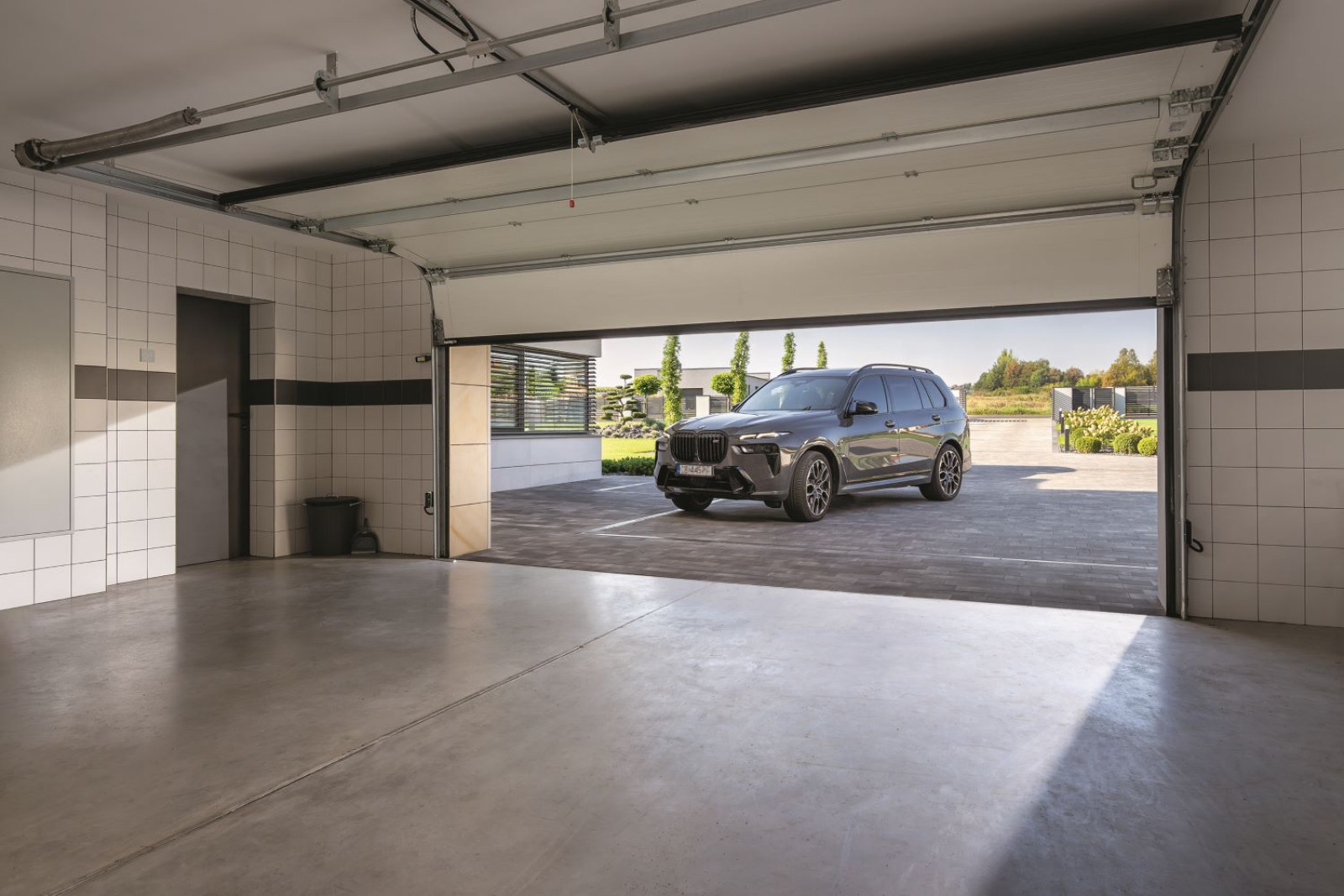

Montaż bram garażowych segmentowych - wymagania
Bramy segmentowe dostępne są w wersji otwieranej do góry lub na bok (znacznie mniej popularnej). Ich skrzydła zbudowane są z paneli połączonych zawiasami, które poruszają się po prowadnicach i chowają pod sufitem albo przy ścianie. Użytkownicy cenią je za dobrą izolacyjność oraz możliwość pełnej automatyzacji.
Wymagania montażowe do bram segmentowych. Najpopularniejsze modele bram segmentowych górne najłatwiej osadzić w pomieszczeniach, w których nadproże ma więcej niż 15 cm wysokości, a węgarki (ścianki po bokach) więcej niż 10 cm szerokości. Pod sufitem potrzebna jest wolna przestrzeń o głębokości równej wysokości bramy. Nie ma żadnych ograniczeń co do przestrzeni przed wjazdem, ponieważ skrzydło nie wychyla się na zewnątrz.
brama segmentowa
Przy bramach segmentowych oraz uchylnych konieczne jest pozostawienie wolnej przestrzeni pod sufitem na prowadnice i mechanizm podnoszenia, co ogranicza możliwość montażu półek czy instalacji w tej strefie. W przeciwieństwie do nich bramy rolowane i rozwierane nie wymagają miejsca pod stropem, pozwalając na swobodne zagospodarowanie całej przestrzeni pod sufitem, fot. Krishome

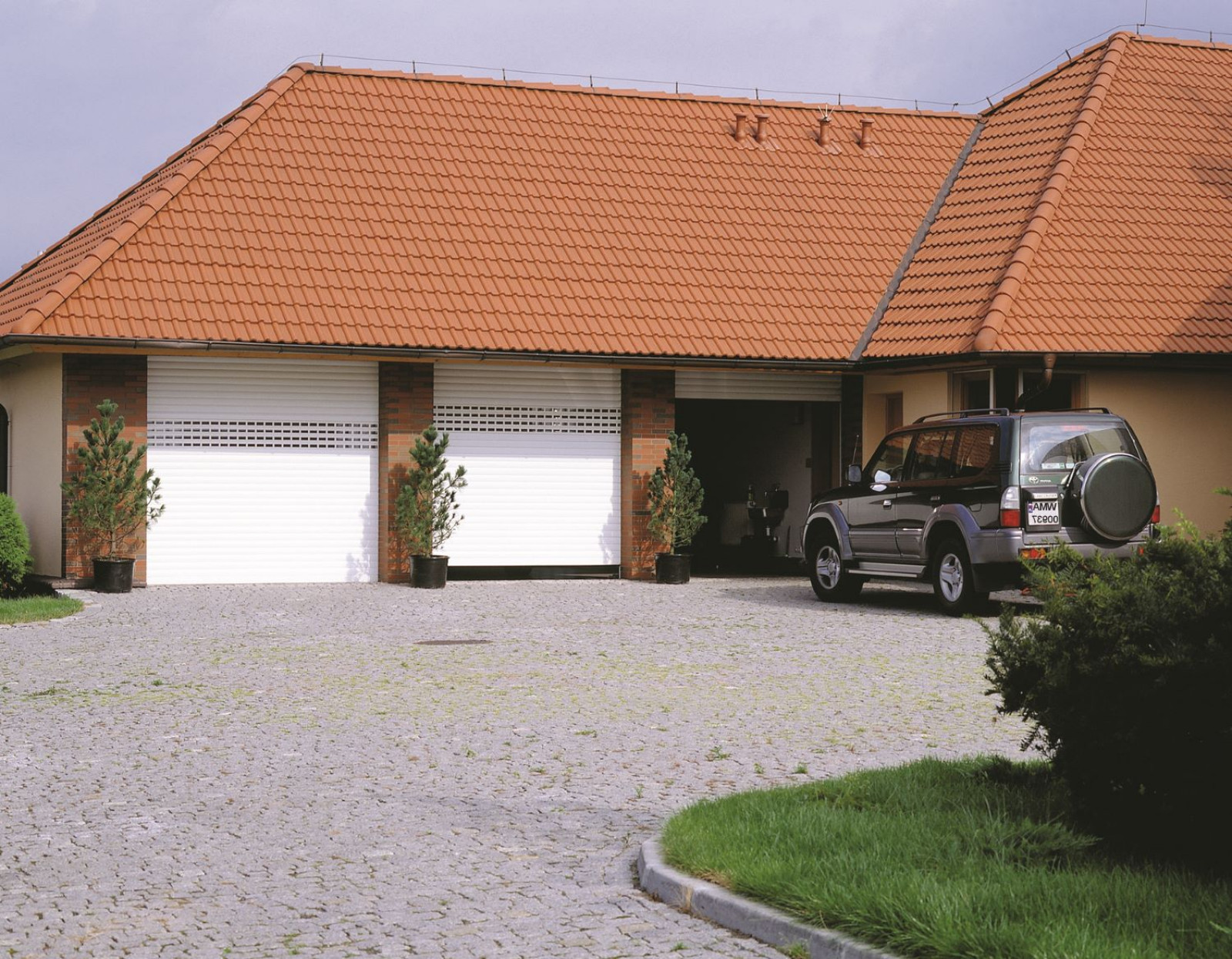

Bramy garażowe rolowane - zalety i montaż
Bramy garażowe rolowane zbudowane są z pancerza nawijanego do kasety umieszczonej nad otworem. Skrzydło takich wrót nie ogranicza przestrzeni do manewrowania pojazdem. Nie ma tutaj prowadnic pod sufitem ani na ścianach, dzięki czemu są odpowiednie do garaży o niestandardowej wysokości lub z ograniczoną przestrzenią przed wjazdem.
Wymagania montażowe dla bram rolowanych. Minimalna wysokość nadproża zależy od modelu, zwykle wynosi około 30 cm, tak aby zasłaniało ono kasetę ze zwiniętym pancerzem. Jednak taką bramę można osadzić nawet przy zupełnym braku nadproża. W pierwszym wariancie, kaseta może zostać zamontowana w otworze wjazdowym, ale wówczas obniża go o swoją grubość. Drugi wariant to przytwierdzenie kasety do ściany zewnętrznej, nad wjazdem do garażu. To sposób analogiczny do montażu rolet okiennych na elewacji (tzw. adaptacyjnych). Przestrzeń wewnątrz garażu i przed wjazdem nie dotyczą żadne wymagania, ponieważ skrzydło nie wychyla się na zewnątrz.
