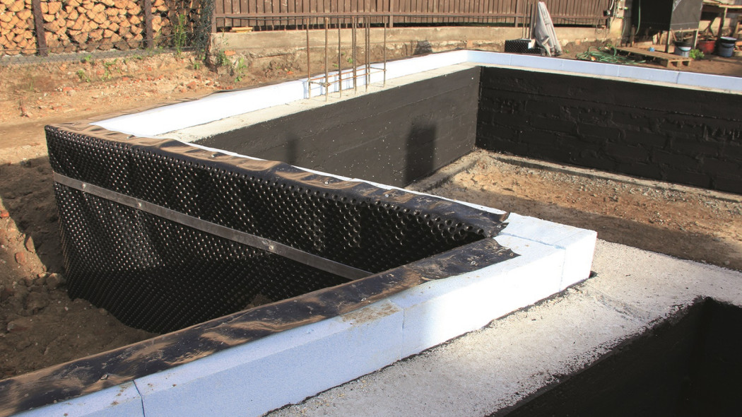

Tutaj ochrona przed podciąganiem kapilarnym to dopiero połowa zadania. Ściany stykające się z gruntem wymagają dodatkowo hydroizolacji pionowej, dobranej do warunków wodnych na działce. Inaczej zabezpiecza się mur w gruncie przepuszczalnym, gdzie działa wyłącznie wilgoć gruntowa i woda przesączająca się grawitacyjnie, a inaczej w glinie zatrzymującej wodę albo poniżej zwierciadła wód gruntowych, gdzie potrzebna jest izolacja pracująca pod parciem wody. Nieszczelność takiej powłoki oznacza w najlepszym razie wilgotne ściany, w najgorszym – wodę na posadzce po każdej ulewie.
Hydroizolacja pionowa
W domach z piwnicą konieczna jest hydroizolacja pionowa ścian stykających się z gruntem, fot. Atlas.

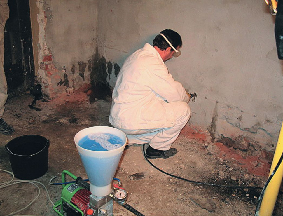

Termoiniekcja polega na wysuszeniu i podgrzaniu wywierconych otworów, a następnie wprowadzeniu do nich żywicy lub parafiny o właściwościach hydrofobizujących. Nagrzewanie prowadzi się dmuchawami, grzałkami oporowymi albo urządzeniami mikrofalowymi, a preparat podaje grawitacyjnie lub pod ciśnieniem. Podgrzanie muru poprawia wnikanie środka w pory, ale sama metoda wymaga starannego prowadzenia – zbyt szybkie schłodzenie otworu zamyka drogę preparatowi.
Osuszanie metodą iniekcji
Aplikacja preparatu iniekcyjnego do wcześniej wywierconych otworów, fot. Koester.

Iniekcja chemiczna – dziś metoda podstawowa
Przepona wykonana chemicznie zastępuje brakującą izolację poziomą, nie naruszając statyki budynku. W ścianie wierci się rząd otworów o średnicy 12–30 mm, w rozstawie 10–12,5 cm, poziomo lub pod kątem 30–45° w dół, tak aby przeciąć co najmniej jedną spoinę wsporną. W murach grubych i o niejednorodnej strukturze wykonuje się dwa rzędy, przesunięte względem siebie. Otwory oczyszcza się sprężonym powietrzem, a pustki i spękania wypełnia zaczynem iniekcyjnym, inaczej preparat ucieknie w głąb muru zamiast nasycić jego pory.
Środki stosowane obecnie to przede wszystkim kremy silikonowe, mikroemulsje silikonowe i preparaty krzemianowe. Kremy zdominowały rynek, bo aplikuje się je bezciśnieniowo, zwykłym pistoletem, zużycie jest przewidywalne, a gęsta konsystencja nie pozwala materiałowi spłynąć poza strefę iniekcji. Mikroemulsje podaje się grawitacyjnie lub pod niskim ciśnieniem i sprawdzają się w murach bardzo chłonnych. Preparaty krzemianowe działają dwutorowo: uszczelniają pory i jednocześnie hydrofobizują ich ścianki.
Ograniczeniem jest wilgotność muru. Przy stopniu przesiąknięcia powyżej 80% pory są wypełnione wodą i preparat nie ma jak w nie wniknąć, więc ścianę trzeba najpierw podsuszyć – nagrzewnicami, mikrofalami albo iniekcją wielokrotną. Drugim ograniczeniem jest zasolenie, które trzeba ocenić przed pracami, bo część preparatów traci w takich warunkach skuteczność.

Izolacja pionowa od zewnątrz
Przepona pozioma odcina wodę podciąganą od spodu, ale nie chroni ściany przed wilgocią napierającą z boku. Jeśli mur styka się z gruntem, konieczne jest odkopanie fundamentu do poziomu ławy, oczyszczenie powierzchni, skucie luźnych tynków i uzupełnienie ubytków zaprawą. Naroże między ławą a ścianą wyokrągla się fasetą, bo w tym miejscu izolacja pęka najczęściej.
Na przygotowane podłoże nakłada się dwuskładnikową masę polimerowo-bitumiczną (KMB) lub szlam mineralny, w dwóch warstwach, z wtopioną siatką w miejscach spękań. Grubość powłoki dobiera się do obciążenia wodą – od około 3 mm przy wilgoci gruntowej do 4 mm i więcej przy wodzie napierającej. Świeżą izolację zabezpiecza się przed uszkodzeniem podczas zasypywania: płytami XPS, które pełnią jednocześnie funkcję ocieplenia, oraz membraną kubełkową z warstwą filtracyjną. Membrany nie wolno układać wypustkami do gruntu ani zastępować nią izolacji właściwej, choć wciąż zdarza się to na budowach.
