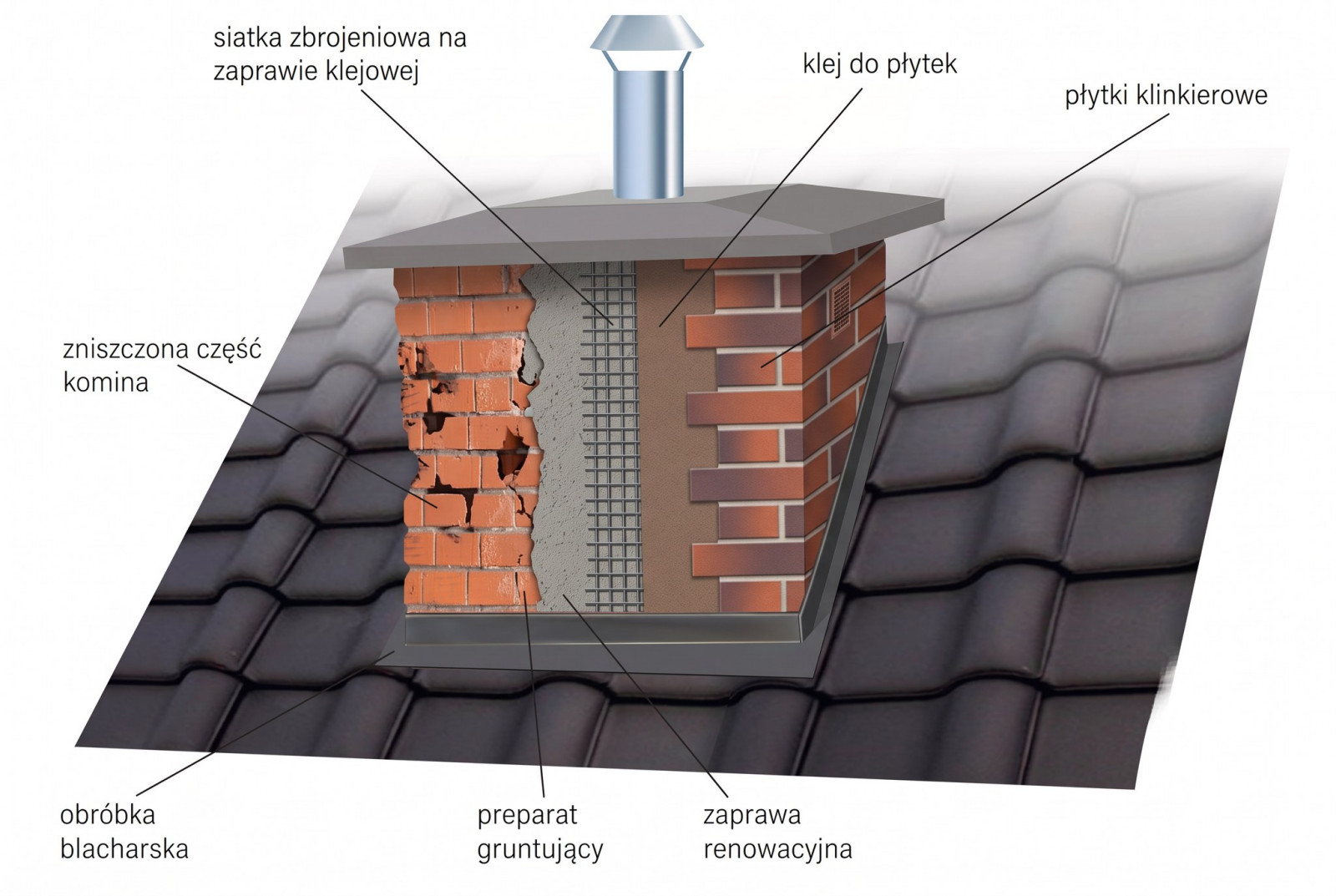

9. Nietrwałe zwieńczenie komina
Popularne zwieńczenie z drążonych cegieł klinkierowych nie jest zbyt trwałe. Woda wnika przez spoiny w otwory cegieł, a z czasem może to prowadzić do pęknięć i wykruszeń. Dobrze jest więc dodatkowo zakryć wierzch komina osłoną z blachy.
10. Nieszczelna obróbka blacharska
Przy naprawie odcinka komina nad dachem trzeba zadbać o szczelne zamocowanie obróbki blacharskiej wokół komina. Powinna być zagłębiona w ściankach komina i uszczelniona silikonem. Gdy blacha jest osadzona zbyt płytko, a obmurówka ceglana ma wgłębione spoiny, woda opadowa może przenikać wzdłuż fug i zawilgacać poddasze.
Naprawa górnej części komina
