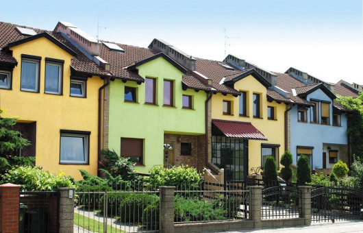

Jakkolwiek kolorystykę budynku wybieramy zawsze według własnych upodobań, warto, byśmy podejmując decyzję, wzięli pod uwagę kilka niepisanych reguł i wskazówek technicznych. Pomogą nam one uzyskać pożądany efekt estetyczny, jakże ważny – wszak nasz dom jest naszą wizytówką.
Kolor ścian powinien harmonizować lub nawiązywać poprzez udany kontrast do barwy pozostałych elementów budynku: pokrycia dachu, stolarki okiennej i drzwiowej, cokołu, parapetów, rynien itp. Przyjrzyjmy się budynkom sąsiadów; z pewnością wprowadzenie krzykliwego kontrastu w postaci jaskrawej, mocnej barwy elewacji nie posłuży otoczeniu i nie podniesie wartości naszej „lokaty kapitału”.
Pamiętajmy też, że ostre kolory szybciej się nudzą, a przemalowywanie domu w zagospodarowanym już ogrodzie jest kłopotliwe. Dobierzmy taki kolor ścian, który ma szanse dłużej pozostać „optycznie” czysty. Jeśli jesteśmy szczególnie przywiązani do wyobrażenia śnieżnobiałego domku, pokryjmy elewacje farbą mającą zdolność samooczyszczania.

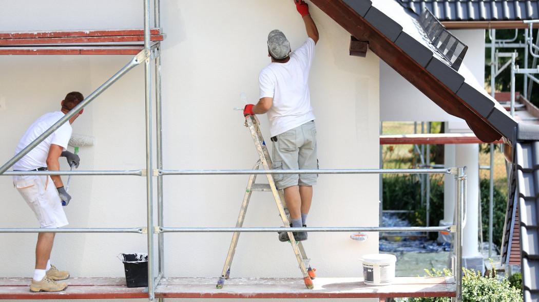

Ściany można pokrywać farbą za pomocą pędzla, wałka lub metodą natrysku hydrodynamicznego (natrysk pneumatyczny nie jest tu wskazany ze względu na duży stopień rozpylenia farby i wrażliwość na podmuchy wiatru). Przy nakładaniu warstwy gruntującej oraz impregnatów lepiej skorzystać z pędzla, który – w porównaniu z innymi technikami – zapewni skuteczniejsze wtarcie preparatu w powierzchnię podłoża.
Farbę przed użyciem należy dokładnie wymieszać – najwygodniej wiertarką z dołączonym mieszadłem – a następnie, dodając zalecany rozcieńczalnik, nadać jej pożądaną gęstość.
Malowanie elewacji rozpoczynamy od góry. Najskuteczniejszą techniką jest metoda krzyżowa, polegająca na prowadzeniu pędzla lub wałka najpierw poziomo, a następnie pionowo. Jeśli wykorzystujemy więcej niż jeden kolor, powinniśmy szczególnie zadbać o estetykę na połączeniu powierzchni o różnych barwach.
Równą granicę pomiędzy nimi uzyskamy naklejając wzdłuż wyznaczonej linii taśmę malarską, którą oderwiemy po wyschnięciu farby, by pozostały fragment ściany pokryć innym kolorem. Malowania nie należy przerywać w połowie. Jednorazowo pokrywajmy całe fragmenty ścian, ograniczone załomami. Ściana pomalowana „na dwa etapy” może mieć po wyschnięciu niejednolity odcień, mimo że farba pochodziła z jednej dostawy, a nawet jednego... kubełka.
