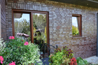

U mnie pracowało dwóch murarzy, którzy specjalizują się w układaniu klinkieru. Znalazłam ich ofertę w Internecie. Nie mogłam trafić lepiej! Postawili warstwowe ściany z bloczków betonowych i cegieł klinkierowych w 5 tygodni - mówi Kasia, Członkini Klubu Budujących Dom, która elewację układała w 2009 r.

Decyzja: Koniecznie chciałam mieć trwałe i bezobsługowe elewacje z klinkieru. Aby spełnić to marzenie, musiałam zmienić... technologię budowy. Autor gotowego projektu zaplanował mury dwuwarstwowe i tynki cienkowarstwowe, ale architekt adaptacji zastąpił je trójwarstwowymi. Oczywiście liczyłam się z wyższymi kosztami i wydłużeniem prac. Jednak wcale nie było z tym tak źle!
Cieniowana, szkliwiona cegła klinkierowa
Murarze używali zaprawy do klinkieru – dzięki temu nie ma na niej wykwitów.
Do cieniowanej cegły w odcieniu śliwki dobrano podbitkę i dachówki
Do cieniowanej cegły w odcieniu śliwki dobrano podbitkę i dachówki.

  • Czas stawiania ścian udało mi się nieco skrócić przez zatrudnienie sprawnej ekipy. U mnie pracowało dwóch murarzy, którzy specjalizują się w układaniu klinkieru. Znalazłam ich ofertę w Internecie, lecz dla pewności sprawdziłam kilka poprzednich ich realizacji. Nie mogłam trafić lepiej! Postawili warstwowe ściany z bloczków betonowych i cegieł klinkierowych w 5 tygodni. Byli pracowici i fachowi. Wznoszenie fasady z klinkieru wymaga precyzji, a oni się nią wykazywali każdego dnia. Warstwę elewacyjną łączyli z nośną kotwami systemowymi, a cegły układali na zaprawę do klinkieru - dzięki temu na murze nie ma wykwitów, a fugi są dosłownie wypieszczone. Kiedy mąż nieopatrznie zapowiedział, że posadzi przy elewacji bluszcz - główny murarz zgromił go wzrokiem. Bluszczu nie ma!
  • Kiedy skończyli pracę, dokładnie podliczyłam koszty. I spotkała mnie miła niespodzianka. Realne wydatki okazały się wyższe o zaledwie 10 000 zł, w porównaniu z kosztorysem dotyczącym technologii dwuwarstwowej i położenia tynku akrylowego na ociepleniu ze styropianu. Przy czym wcale nie oszczędzałam na jakości materiałów! Zadałam sobie nawet sporo trudu, żeby kupić klinkier o wysokiej jakości. Najpierw wielokrotnie jeździłam po okolicy i oglądałam, jak prezentują się poszczególne kolory i warianty cegieł na dużych powierzchniach ścian. To było bardzo pouczające, ponieważ mały klinkierowy murek w ogrodzeniu wygląda zupełnie inaczej, niż rozbudowane ceglane elewacje domu. Kiedy wreszcie miałam już dobre rozeznanie sytuacji, zajęłam się dobraniem konkretnego modelu cegły. Kupiłam cieniowaną i szkliwioną, w odcieniu śliwki, a do niej dopasowałam później kolor cementowej dachówki. Za materiał zapłaciłam 15 000 zł i tyle samo za jej ułożenie plus zaprawa i fuga do klinkieru.
  • Ceglana fasada nie znudziła mi się, mimo upływu 11 lat. W zależności od stopnia natężenia światła, albo od pory dnia i tego, czy jest mokra czy sucha, kolor cegieł zmienia się od ciemnego śliwkowego do srebrnego. Na cieniowanej szkliwionej powierzchni nie odznacza się kurz. Łatwo można ją umyć wodą pod ciśnieniem, ale dotąd mąż zrobił to raz, bo ciągle wygląda jak nowa. Dla mnie klinkier jest materiałem ponadczasowym - doskonale wpasowuje się w dawne i aktualne trendy, wystarczy do stylu architektury odpowiednio dobrać kolor i fakturę cegły. Jest synonimem elegancji, długowieczności i bezobsługowości. Tworzy ładne tło dla roślin balkonowych i w ogrodzie.

4 godziny temu, Gość Marlena napisał: A wedle Was jakiej firmy i jaki klinkier jest najbardziej zbliżony do tego przedstawionego na zdjęciu ? Pozdrawiam serdecznie. Podobnie wyglądają też cegły Wienerberger Terca Potsdam.
Janusz Werner
19-05-2021 13:44
Röben Adelajda?
Gość Marlena
19-05-2021 12:46
