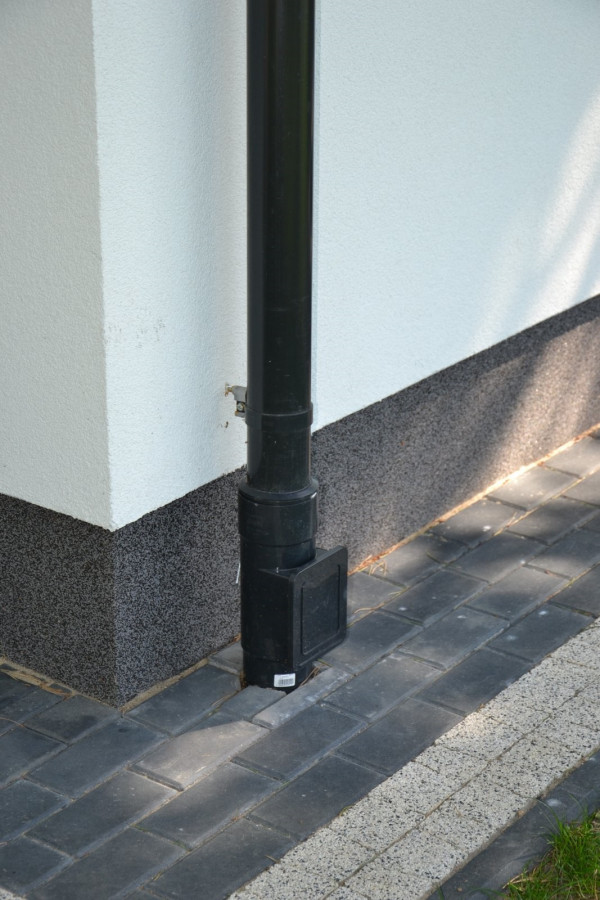

Cokół z marmolitu
Cokół z marmolitu

  • Tomek: czterem tynkarzom wykonanie tynków zajęło 4 dni. Zrobiliby to szybciej, gdyby nie musieli poprawiać po poprzednikach miejsc z krzywo położonym klejem na styropianie i siatce. Krzywe były wnęki przy oknach i drzwiach. Dopiero kiedy nowa warstwa zaprawy klejowej wyschła, mogli zacząć właściwe tynkowanie. Rada - do ocieplenia i wykończenia elewacji warto zatrudnić firmę wyspecjalizowaną w tym zakresie i dokładnie kontrolować ich pracę. Fachowcy od wszystkiego często robią byle jak ważne detale i trzeba po nich poprawiać. Podmurówkę - ma powierzchnię raptem 30 m2 - wykończyliśmy marmolitem. Okładzinę z betonu położyliśmy w podcieniu przy drzwiach wejściowych, na ścianie o pow. 8 m2, chcieliśmy wyróżnić strefę wejściową. Materiał okazał się praktyczny, bo się nie brudzi od rąk (mamy troje dzieci). Kupiliśmy go w dobrej cenie w hipermarkecie budowlanym. Został przytwierdzony na mrozoodporny, elastyczny klej, metodą "mokre na mokre". Na końcu sam go zaimpregnowałem specjalnym preparatem. Po tym szorstka powierzchnia okładziny zrobiła się gładka i ma mniej porów, w które wchodzi kurz. Fajny efekt za niską cenę. Jeszcze jedna rada - za każde najmniejsze udziwnienie, czy ozdobę na ścianie, fachowcy liczą dodatkowo duże pieniądze. Wykończenie naszych prostych elewacji było tanie, a skutek nas satysfakcjonuje.
