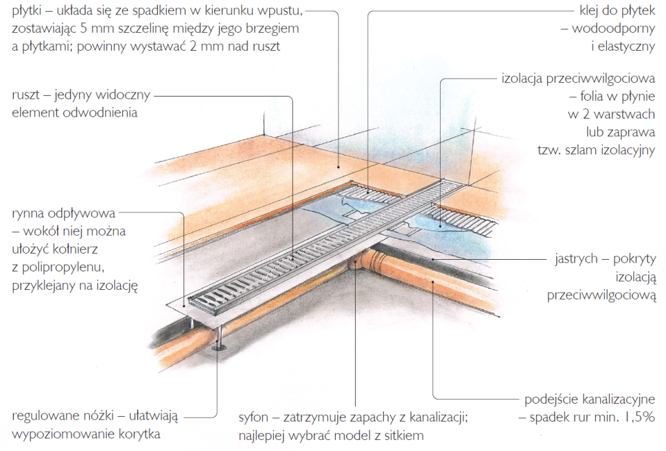

Z jakich elementów składa się zestaw do odpływu liniowego?
Kompletny zestaw do liniowego odprowadzania wody z prysznica zawiera kilka elementów. Najważniejsze z nich to wbudowane w podłogę korytko (rynienka), zbierająca wodę, oraz syfon, do którego ona trafia. Rynienkę przykrywa dekoracyjna maskownica (ruszt) albo wykańcza się ją płytkami, takimi samymi jak w pozostałej części natrysku. Ponadto niezbędne są: kołnierz uszczelniający, wsporniki mocujące i nóżki poziomujące. Dzięki poprawnemu wyprofilowaniu posadzki, woda łatwo trafia do korytka, a stamtąd poprzez syfon i odpowiednie przyłącze kierowana jest do kanalizacji.

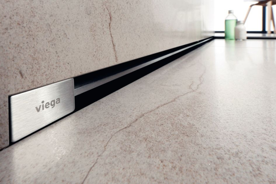

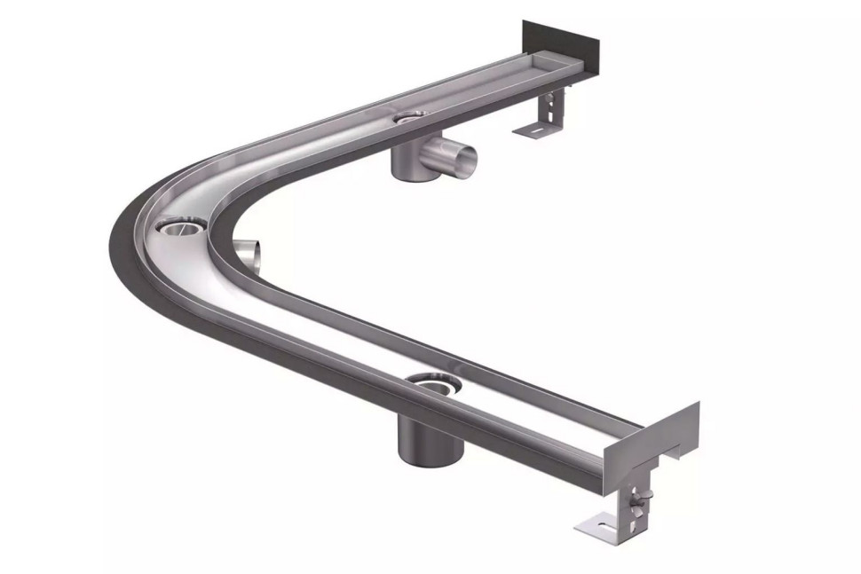

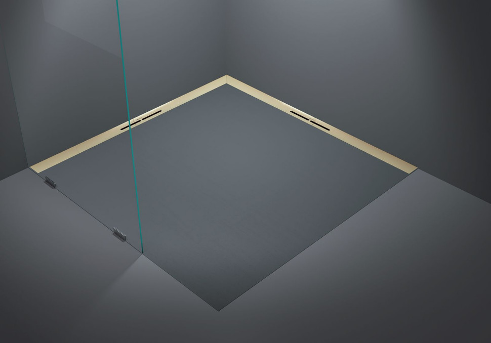

Jakie rodzaje rynienek można kupić?
Rodzaj rynienki zależy od usytuowania kanału odpływu. Najczęściej planuje się go przy jednej ze ścian w linii prostej lub prowadzi po łuku (wzdłuż półokrągłej ściany). Można też ulokować go na środku, przy dwóch narożnikach natrysku w kształcie litery L, albo przy trzech w kształcie litery U. Do kanału dopasowuje się rynienkę.

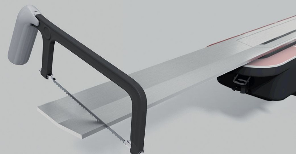

Producenci oferują wersje proste, łukowe oraz narożne - o przeróżnej szerokości i długości. Można zamówić wykonanie rynienki na wymiar, przyciąć samodzielnie do potrzebnej długości, bądź połączyć dwa komplety. Odpływy liniowe najczęściej mają regulowaną długość od 30 cm do nawet 280 cm. Wytwarzane są w kilku kolorach wykończenia - matowej i błyszczącej stali nierdzewnej, bieli, czerni, złota, miedzi.
Zaleca się, żeby urządzenie to było krótsze o 10-20 cm od odcinka ściany, przy której zostanie zainstalowane. Na przykład do przestrzeni o rozmiarach 90 × 90 cm najodpowiedniejszy będzie odpływ liniowy o długości 70-80 cm. Jeżeli chodzi o lokalizację, to najczęściej umieszcza się go blisko ściany z baterią prysznicową, w odległości 2-3 cm od niej.
W jaki sposób zamontować odpływ liniowy?
Najpierw wykonuje się podejście kanalizacyjne - z rur ze spadkiem min. 1,5% w kierunku pionu kanalizacyjnego. Osadzenie rynienki odpływu polega na ustawieniu jej poziomo na nóżkach o regulowanej wysokości w taki sposób, żeby górna powierzchnia maskownicy znalazła się ok. 2 mm poniżej poziomu płytek. Potem łączy się elementy odpływu z podejściem kanalizacyjnym i wykonuje próbę szczelności i efektywności odprowadzania wody.
Następnie układa się warstwę jastrychu o grubości ok. 5 cm, formując spadek (co najmniej 2,5%) w kierunku rynienki. Nachylenie może być jednostronne albo dwustronne (szybciej odprowadza wodę).
Po wyschnięciu jastrychu, rynienkę się uszczelnia. Wokół fabrycznie wklejonego kołnierza układa się specjalną taśmę (membranę wodoszczelną).
Na posadzce oraz na ścianach, do wysokości przynajmniej 1,5 m, pędzlem lub wałkiem nanosi się dwa lub trzy razy hydroizolację podpłytkową z płynnej folii. W narożnikach używa się taśmy uszczelniającej, a w szczelinach przy odwodnieniu - silikonu.
Na posadzce przykleja się płytki, a szczeliny między nimi wypełnia wodoodporną masą do spoinowania (fugowania). Ich układanie rozpoczyna się od strony odpływu, stosując elastyczną zaprawę. Dobrze jest też użyć fugi epoksydowej, która jest bardziej wodoodporna od cementowej. Płytki pod natryskiem powinny być antypoślizgowe i gładkie (bez wypukłych dekorów).
Aby zminimalizować ryzyko wystąpienia usterek (które po zainstalowaniu odwodnienia trudno naprawić), warto zainwestować w materiały wysokiej jakości, a montaż powierzyć doświadczonemu fachowcowi.

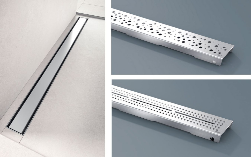

Jakie maskownice oferują producenci?
Najpopularniejsze są maskownice (ruszty) ze stali nierdzewnej polerowanej lub szczotkowanej. Wytwarzane są także wersje aluminiowe oraz wykończone ceramiką, szkłem, drewnem egzotycznym albo pomalowane na kolor czarny, złoty, miedziany. Niektóre takie elementy wyposażone są w oświetlenie LED, które włącza się przy kontakcie z wodą.
Do wyboru są modele perforowane - z otworami w rozmaitym kształcie (geometryczne, faliste, kwiatowe) i pełne (woda odpływa wąską szczeliną okalającą maskownicę). Odmianą pełną są produkty przeznaczone do wklejenia w nie okładziny podłogowej (płytek ceramicznych, kamienia) - dzięki czemu system odwodnienia jest prawie niewidoczny.

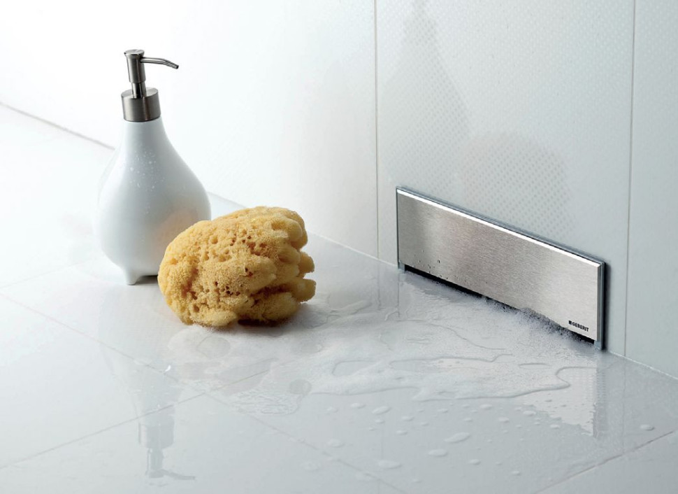

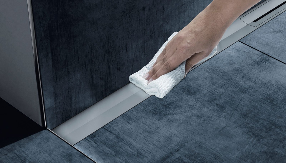

Czym charakteryzuje się odwodnienie ścienne?
Odwodnienie tego typu często projektuje się w łazienkach z ogrzewaniem podłogowym, ponieważ przy jego montażu nie ingeruje się w strukturę posadzki, oraz w domach z nieodpowiednią grubością podłogi bądź stropu.
Odwodnienie ścienne (rynienkę z syfonem i maskownicą) mocuje się w specjalnym stelażu, wbudowywanym w ścianę. Po wykończeniu jej kafelkami - widoczna jest tylko niewielka szczelina, przy posadzce. Wyroby te można montować w przegrodach murowanych i szkieletowych z poszyciem z płyt gipsowo-kartonowych. Również w tym przypadku producenci oferują maskownice o rozmaitych wymiarach i kolorach, w tym z podświetleniem LED.

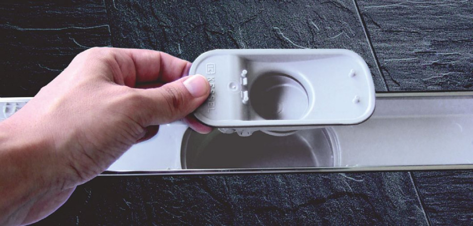

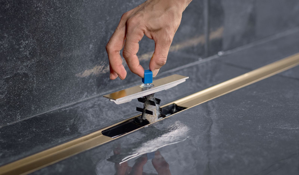

Jak dbać o odpływ liniowy?
Podłogę pod natryskiem wyłożoną płytkami znacznie prościej utrzymać czystą, niż brodzik z tradycyjną kabiną. Brud gromadzi się bowiem najczęściej w zagłębieniach kabiny, przy silikonowych uszczelnieniach oraz wzdłuż uszczelek przy drzwiach prysznicowych.
Sam odpływ liniowy łatwo się czyści. Wystarczy zdjąć ruszt (maskownicę), wyjąć sitko z korytka, na którym zatrzymują się zanieczyszczenia (włosy, kawałki mydła), wyjąć i przepłukać syfon. Listwę maskującą można przetrzeć ściereczką z dodatkiem przeznaczanego do tego detergentu. Takie zabiegi należy powtarzać raz na kilka tygodni, nie tylko wtedy, gdy odpływ liniowy przestaje sprawnie działać.

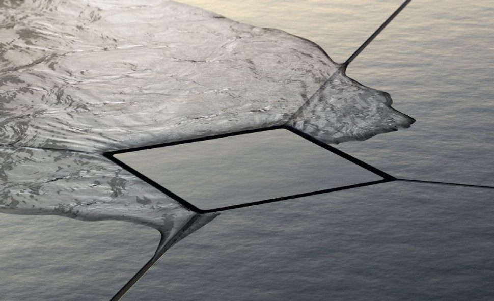

Gdzie montuje się odwodnienie punktowe?
Taki rodzaj odwodnienia planuje się w posadzce najczęściej na środku strefy prysznicowej, rzadziej w narożniku. Przykrywa się go okrągłą, kwadratową lub trójkątną (w odmianie narożnej) maskownicą ze stali nierdzewnej lub mosiądzu.
Punktowe odprowadzanie wody jest mniej efektywne, niż w wersji liniowej. Ponadto uzyskanie nachylenia w kierunku odpływu jest trudniejsze, bo musi to być spadek kopertowy - z czterech stron. Trzeba też przeciąć więcej płytek.
Wykonanie takiego odwodnienia jest pracochłonne i zwłaszcza w przypadku kafli wielkoformatowych nie jest estetyczne. W domach jednorodzinnych, odwodnienie punktowe jest obecnie rzadko stosowane.
