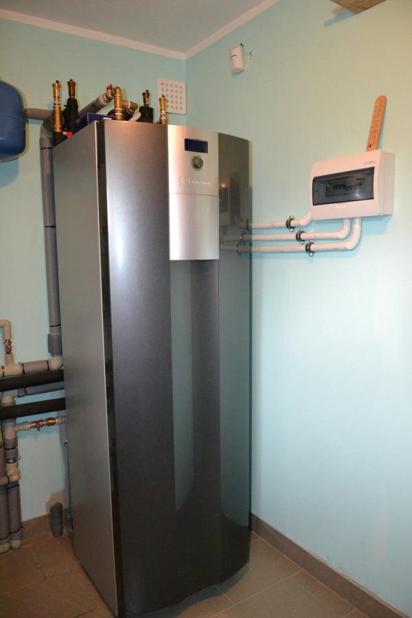

Pompa ciepła:
  • Gruntowa, system solanka/woda, model z wbudowanym zasobnikiem c.w.u. o poj. 178 l; moc grzewcza 6 kW, COP 4,66.
  • Używana do - ogrzewania domu i c.w.u.
  • Źródło dolne - 2 kolektory pionowe o gł. 80 m.
  • Źródło górne - ogrzewanie podłogowe.

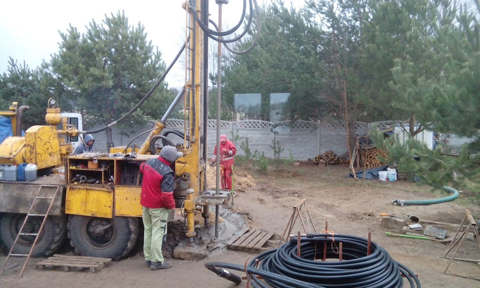

Wiercenie 2 pionowych kolektorów o gł. 80 m
W marcu 2016 r. wywiercono 2 pionowe kolektory o gł. 80 m. Używano dużej wiertni na ciężarówce.

  • Przed odwiertami zgłosiłam w starostwie zamiar budowy bardzo głębokich sond i zleciłam wykonanie projektu geodezyjnego. Zdobił je geodeta współpracujący z ekipą od odwiertów. Wykopanie i oprzyrządowanie sond, przy użyciu specjalnego ciężkiego sprzętu, trwało 3 dni. Przygotowaniem reszty instalacji c.o. zajęło się dwóch hydraulików. Bez pośpiechu i "napinki" pracowali tydzień, bo podłogówka jest gęsto ułożona.
    Wystąpiłam do elektrowni o możliwość rozliczania opłat za prąd w dwóch taryfach. Formalności w rejonowym zakładzie były proste. Urządzenie dobrał monter. Po podłączeniu ustawił je tak, żeby działało głównie w godzinach obowiązywania tańszej taryfy prądowej. Zadał temperaturę 43°C wody w zasobniku, a wody w podłogówce - zasilanie 27°C, powrót 19°C. Temperatura powietrza w pomieszczenia przy takich ustawieniach osiąga nawet 24°C. Jeśli rozszczelnię okna spada do 21°C. Nie zmieniam ustawień na regulatorze pompy, chyba że wyjeżdżam na dłużej, ma funkcję urlop.

W gruntowej pompie ciepła o mocy 6 kW jest zasobnik c.w.u. o poj. 178 l
W gruntowej pompie ciepła o mocy 6 kW jest zasobnik c.w.u. o poj. 178 l.
