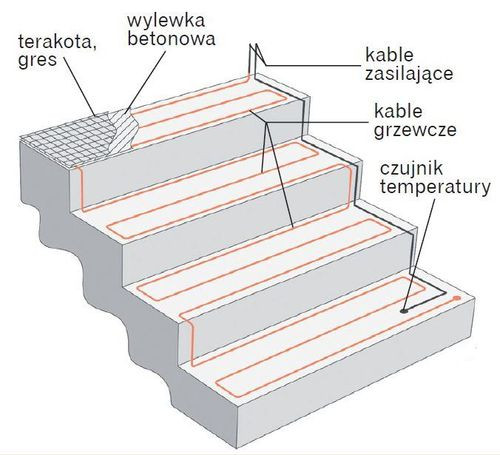

Jak wykonać elektryczne ogrzewanie schodów zewnętrznych? Przewody grzejne
Jeśli ogrzewanie schodów zewnętrznych zaplanujemy z odpowiednio dużym wyprzedzeniem, stopnie wylewa się o kilka centymetrów poniżej docelowego poziomu. Przewody grzejne układa się tylko na ich poziomych powierzchniach (stopnicach), nie na podstopnicach, jak najbliżej krawędzi. Później zalewa się je warstwą betonu o grubości 3-5 cm.
Jeśli nie mamy takiej możliwości, należałoby wykonać w istniejącej nawierzchni betonowej schodów bruzdę pod przewód grzejny. Ogrzewania nie instaluje się na ściankach pionowych schodów, a przewody grzejne układa się możliwie blisko krawędzi stopni. Zapewnia to równomierny rozkład temperatury na całej powierzchni schodów. Przewody do ogrzewania schodów poprowadzone w wykutych na nie bruzdach, należy zalać klejem do układania posadzek na ogrzewaniu podłogowym

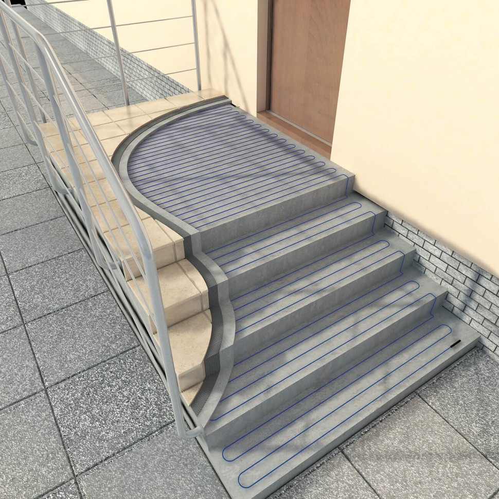

Instalacja przeciwoblodzeniowa schodów zewnętrznych
Instalacja przeciwoblodzeniowa schodów zewnętrznych (fot. AEG)

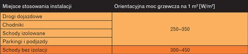

Orientacyjne wartości mocy grzewczej w zależności od miejsca stosowania instalacji przeciwoblodzeniowej

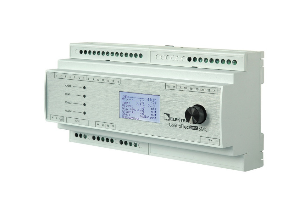

sterownik system przeciwoblodzeniowy
Sterownik jest bardzo potrzebny, bo dzięki niemu nie musimy martwić się o to, kiedy uruchomić system antyoblodzeniowy, fot. Elektra
Włącza system, gdy pada i spada temperatura. Wyposażony jest w czujnik wilgotności, dzięki temu kiedy temperatura spadnie poniżej założonej (np. 3°C), sterownik zaczyna kontrolować wilgotność, a po wykryciu opadu włącza grzanie schodów.
