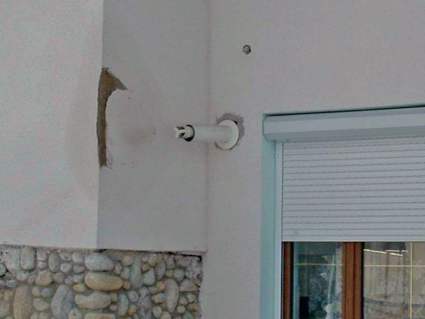

Systemy powietrzno-spalinowe wyprowadzone przez ścianę zewnętrzną stanowią osobną klasę produktów. W przypadku kotłów gazowych z zamkniętą komorą spalania mogą zastąpić komin wyprowadzony ponad dach, co przy remoncie jest niejednokrotnie najwygodniejszym rozwiązaniem.
Jednak możliwość ich zastosowania wymaga spełnienia szeregu warunków:
  • moc kotła nie przekracza 21 kW;
  • dom jest wolno stojący, a więc nie w zabudowie bliźniaczej ani szeregowej;
  • wylot spalin znajduje się w przewidzianej przez przepisy odległości od okien, chodnika itd.
Przewody powietrzno-spalinowe wykonywane są ze stali kwasoodpornej lub z tworzywa sztucznego. W tym drugim przypadku z tworzywa sztucznego jest tylko rura wewnętrzna (spalinowa), zewnętrzna zaś stalowa.
Na zdjęciu: Wylot spalin umieszczono nieprawidłowo - zbyt blisko okna oraz poprzecznej ściany
Wylot spalin umieszczono nieprawidłowo - zbyt blisko okna oraz poprzecznej ściany. Efektem jest jej uszkodzenie. (fot. Schiedel)
