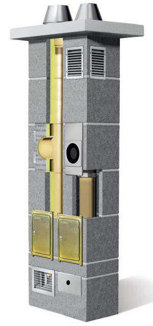

Dwuciągowy system kominowy z rurami 18 cm (lub 20 cm) dla kotła na paliwo stałe i 12 cm dla kotła gazowego (olejowego) umieszczonymi we wspólnej obudowie z pustaków z keramzytobetonu
Przykład rozwiązania dla kotłowni naprawdę uniwersalnej: dwuciągowy system kominowy z rurami 18 cm (lub 20 cm) dla kotła na paliwo stałe i 12 cm dla kotła gazowego (olejowego) umieszczonymi we wspólnej obudowie z pustaków z keramzytobetonu. Odporny na działanie kondensatu i pożar sadzy (fot. Schiedel)
