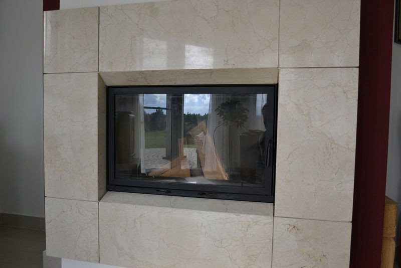

Po 9 latach zdecydowaliśmy się na remont. Przygotowując się do niego, przez kilka miesięcy szukaliśmy informacji w Internecie i w czasopismach. Poszukiwania były owocne. Nową obudowę wznieśliśmy z płyt akumulacyjnych akubet, ponieważ akumulują one ciepło i emitują je przez kilka godzin po wygaśnięciu ognia w kominku. Płytami wyłożyliśmy również komorę nowego wkładu. Poprzedni zwykły żeliwny wkład z półokrągłą szybą, kupiony w hipermarkecie budowlanym, zastąpiliśmy wkładem z szeroką komorą, mieszczącą długie kloce drewna. Dokupiliśmy 4 żeliwne pierścienie radiacyjne.

Obudowę właścicielka wzbogaciła płytami marmuru

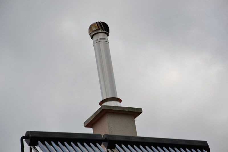

Podczas remontu przedłużono komin o rurę stalową z nasadą, wymuszającą ciąg

  • Nowa obudowa znakomicie się sprawdza, bo grzeje całą swoją powierzchnią i rzeczywiście do 5 godzin emituje ciepło (poprzedni kominek był zimny po godzinie). Jest gorąca już po 30 minutach, od rozpalenia ognia. Nareszcie daje nam komfort termiczny w strefie dziennej. Aby zwiększyć powierzchnię akumulowania i emitowania ciepła, zaprojektowaliśmy obudowę w formie teleskopowej, a nie zupełnie płaskiej. Postaraliśmy się, żeby zajęła w salonie mniej miejsca, niż poprzednia.

Kominek jest ładny, ale nie podobają mi się trzy rzeczy:1. izolowanie ściany szkieletowej płytą GKF i wełną mineralnąTak ważną izolację należało zrobić z płyt VARMSEN lub PROMAT2. nasada kominowa nie nadaje się do kominków na paliwo stałetego typu, obrotowe nasady są jedynie ...
