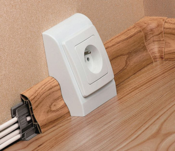

Przewody elektryczne ukryte za listwami przypodłogowymi
Dodanie gniazd nie zawsze wiąże się z kuciem ścian. Przewody można ukryć np. za listwami przypodłogowymi. (fot. Decora)

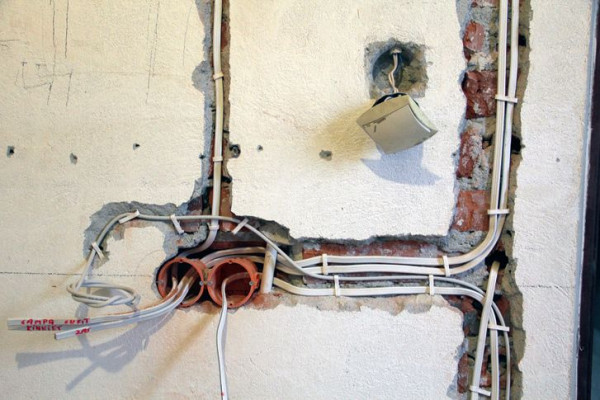

Przewody instalacji elektrycznej w ścianie
Czasem nie obejdzie się bez głębszej ingerencji w instalację i ułożenia nowych przewodów. (fot. J. Werner)

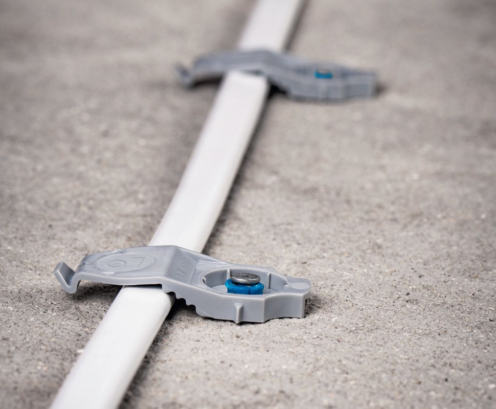

Elementy montażowe do przewodów elektrycznych
W pomieszczeniach technicznych oraz wszędzie tam, gdzie przewody zasłoni zabudowa lub meble, można je mocować do ścian i sufitów bez uciążliwego robienia bruzd. (fot. Rawlplug)
