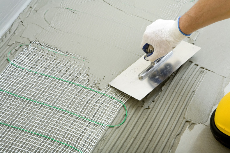

Umieszczanie maty grzejnej w warstwie kleju pod płytkami
Umieszczanie maty grzejnej w warstwie kleju pod płytkami. (fot. Ceresit)

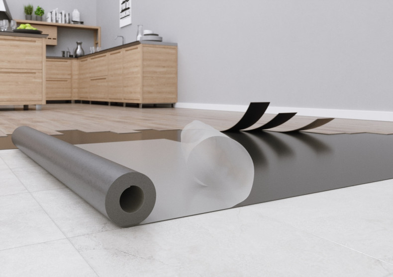

Układa się je na piance poliuretanowej, matach korkowych lub miękkich płytach pilśniowych - taki podkład izoluje posadzkę cieplnie i akustycznie. Niezależnie od jego rodzaju, układany jest zawsze z łączeniem elementów na styk (bez zakładki) i rozścielany sukcesywnie w miarę montowania kolejnych paneli. Płyty najlepiej układać w rzędach usytuowanych pod skosem względem przebiegu paneli, aby uniknąć pokrywania się styku płyt z liniami łączenia desek.
Praktycznie wszystkie panele montuje się jako tzw. posadzkę pływającą, czyli nie przyklejaną do podłoża. Łączy się je ze sobą na pióro i wpust albo na zatrzask (tzw. clicksystem). Po demontażu nadają się więc do ponownego wykorzystania. Łatwa jest też wymiana uszkodzonego elementu. Dokładny sposób montażu powinien być zamieszczony w instrukcji, opracowanej przez producenta.
Podkład podłogowy
Odpowiedni podkład pod posadzką pływającą zwiększa jej trwałość, redukuje naprężenia i wygłusza odgłos kroków. (fot. Decora)

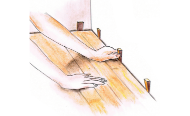

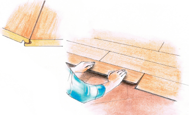

Na styku ze ścianą trzeba pozostawić szczelinę dylatacyjną o szerokości 8-10 mm (maskowaną ostatecznie listwą przypodłogową). Panele mogą się bowiem nieznacznie rozszerzać i kurczyć pod wpływem zmian wilgotności i temperatury. Odstępy dylatacyjne tworzy się poprzez rozmieszczenie klinów dystansowych co ok. 1 m na całym obwodzie posadzki. Po zamontowaniu desek, kliny należy usunąć i zamocować obramowanie w postaci listew wykończeniowych. Te ostatnie zawsze przytwierdza się do ściany, nie do podłogi.
Panele układamy wpustem (wystającą dolną częścią zamka) w stronę kolejnych rzędów (schemat po lewej). Odstępy dylatacyjne na obwodzie posadzki uzyskamy poprzez wstawienie klinów (schemat po prawej).
Aby linie styku nie rzucały się w oczy, układamy je prostopadle do ściany z oknem. Ostatni panel w rzędzie w razie potrzeby przycinamy, ale nie może być on węższy niż 5 cm (wtedy odpowiednio zwężamy też pierwszą deskę w rzędzie). Pamiętajmy, że przy skomplikowanym kształcie pomieszczenia powstaje więcej odpadów z uwagi na konieczność docinania elementów, musimy więc kupić 10% więcej materiału, niż wynika z obliczeń.

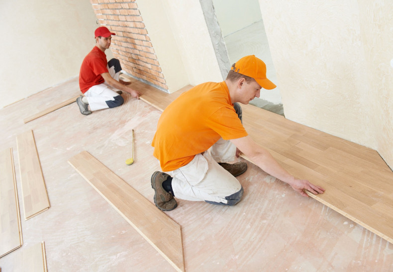

Układanie desek podłogowych
Deski i klepki podłogowe najczęściej przykleja się do podłoża. Kupując materiał zwróćmy uwagę na klasę drewna. W pierwszej ma ono jednolitą barwę, prostoliniowe usłojenie, nie występują sęki. W ostatniej - trzeciej - kolor i usłojenie mogą być zróżnicowane, dopuszczalne są większe sęki. (fot. Parkiety24)
Parkiet przykleja się do suchego jastrychu betonowego (o wilgotności nie większej niż 2%), anhydrytowego (wilgotność do 0,5%), płyt OSB, mfp lub gipsowo-włóknowych. Podłoże ma być odkurzone i zagruntowane. Klepki łączy się zwykle na pióro i wpust oraz przytwierdza do podłoża żywicznym, rozpuszczalnikowym albo proszkowym klejem do parkietów. Najlepiej aplikować go na podłoże pacą zębatą bądź wałkiem na długim trzonku. Jednorazowo pokrywa się nim taki fragment powierzchni, by nie zdążył stwardnieć przed przymocowaniem deszczułek. Te ostatnie układa się w jodełkę, szachownicę czy cegiełkę.
Po wyłożeniu całej powierzchni, trzeba ją wycyklinować, a po uzupełnieniu szpachlą ewentualnych drobnych ubytków i przeszlifowaniu - polakierować lub zaolejować. Najczęściej stosujemy lakiery wodorozcieńczalne i rozpuszczalnikowe. Te drugie są trwalsze, ale dłużej schną, wydzielając intensywny zapach - przez kilka dni po lakierowaniu pomieszczenie trzeba intensywnie wietrzyć. Obydwa występują w wersji połysk, półmat i mat. Aplikuje się w 2 albo 3 warstwach, pamiętając, aby pomiędzy kolejnymi zachować odstępy czasowe zalecane przez producenta. Pełną wytrzymałość powłoka uzyskuje po około tygodniu.

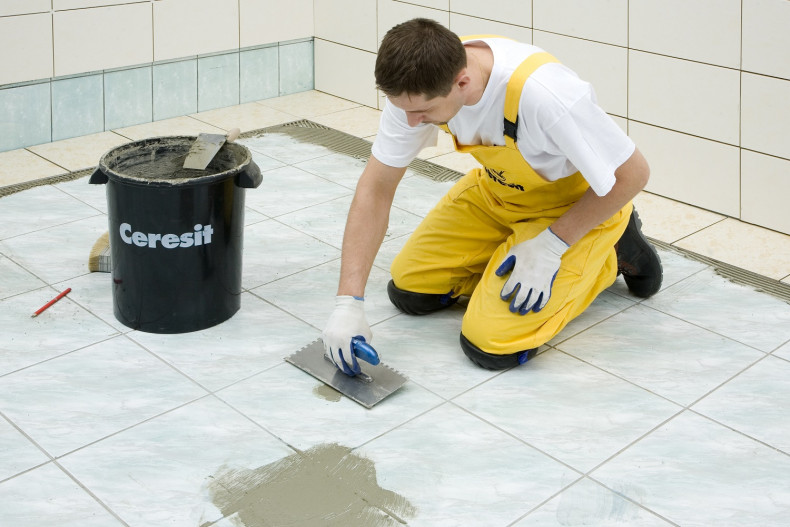

Do starych płytek ceramicznych, które wyglądają przestarzale albo są zniszczone, często przykleja się nowe, z ceramiki bądź kamienia. Te pierwsze muszą się jednak dobrze trzymać podłoża. Niestety, takie rozwiązanie podnosi poziom podłogi, a w łazienkach - gdzie na ogół mamy płytki - nie może się on znajdować wyżej, niż w przyległych pomieszczeniach (w razie awarii pralki albo instalacji, woda od razu wydostanie się na zewnątrz). Jeżeli w starej okładzinie są pojedyncze zagłębienia, należy je wypełnić zaprawą wyrównującą. Wybrzuszenia natomiast - zeszlifować.

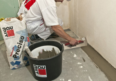

Nakładanie zaprawy wyrównującej na starą terakotę
Pojedyncze zagłębienia w podkładzie ze starej terakoty należy zaszpachlować zaprawą wyrównującą. (fot. Ceresit)
Później niezbędne jest zagruntowanie podłoża preparatem z dodatkiem np. piasku kwarcowego, aby stało się szorstkie. Można je też lekko ponacinać i zmatowić za pomocą szlifierki kątowej. Do mocowania płytek niezbędne jest zastosowanie kleju o wysokiej przyczepności i elastyczności. Jeśli natomiast stare kafelki są odspojone (podczas opukiwania wydają głuchy dźwięk), nie pozostaje nic innego, jak zbić je ręcznie dłutem i młotkiem albo maszynowo młotem udarowym.

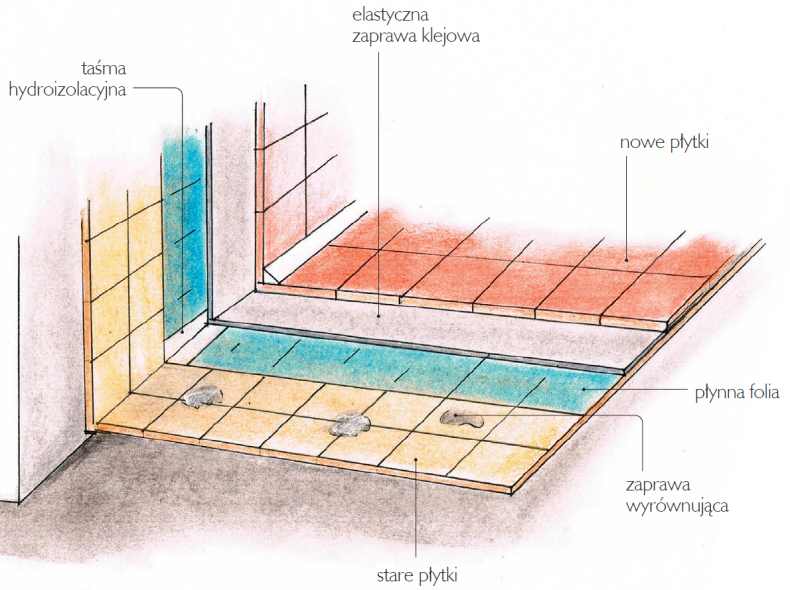

Schemat: Nowe płytki przyklejone do starej terakoty
W przypadku, gdy płytki będą mocowane bezpośrednio do betonowego podłoża, trzeba pamiętać, aby było odtłuszczone, czyste, suche i odkurzone. Trzeba je też zagruntować w celu wzmocnienia i wyrównania chłonności. Dodatkowo w pomieszczeniach takich, jak łazienka czy pralnia niezbędna jest podpłytkowa izolacja przeciwwilgociowa. Okładzina z kafelków nie jest bowiem wodoszczelna - w warunkach długotrwałego zamoknięcia przez fugi może przenikać wilgoć. W związku z tym w narożnikach ścian i podłóg mocuje się taśmy uszczelniające, a na całej podłodze i na ścianach do wysokości ok. 15 cm (w kabinie prysznicowej jeszcze wyżej) nakłada folię w płynie albo masę uszczelniającą (zwykle w dwóch warstwach, wałkiem malarskim, pędzlem albo pacą).

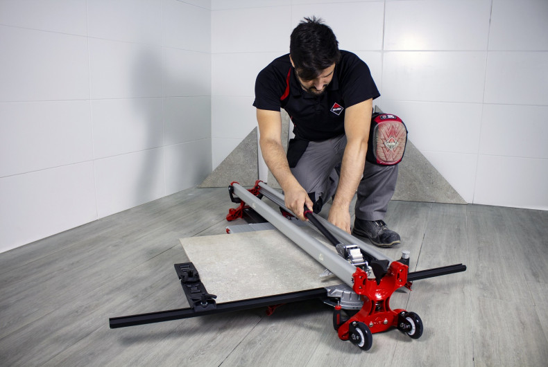

Cięcie płytek za pomocą gilotyny
Do cięcia płytek zwykle używa się ręcznej przycinarki, tzw. gilotyny. (fot. Rubi)

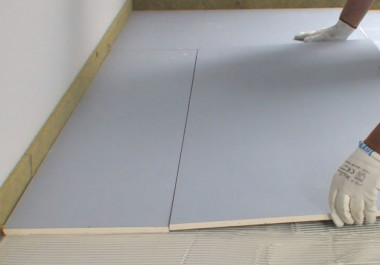

Niektóre materiały posadzkowe - np. cienkie panele, parkiet - wymagają równego i gładkiego podłoża. Po przyłożeniu doń 2 m łaty, nie powinno być prześwitów większych niż 3 mm. W przypadku płytek ceramicznych i zastosowania mat wyrównujących dopuszczalne są nawet 5 mm prześwity. Niewielkie ubytki czy pęknięcia można naprawić zaprawą szpachlową, nakładaną na odkurzoną powierzchnię. Znaczne nierówności wymagają ułożenia warstwy zaprawy, wylewki samopoziomującej lub suchego jastrychu.
Wyrównywanie podłoża zaprawą (fot. po lewej: Baumit) oraz płytami suchego jastrychu (fot. po prawej: Knauf).
