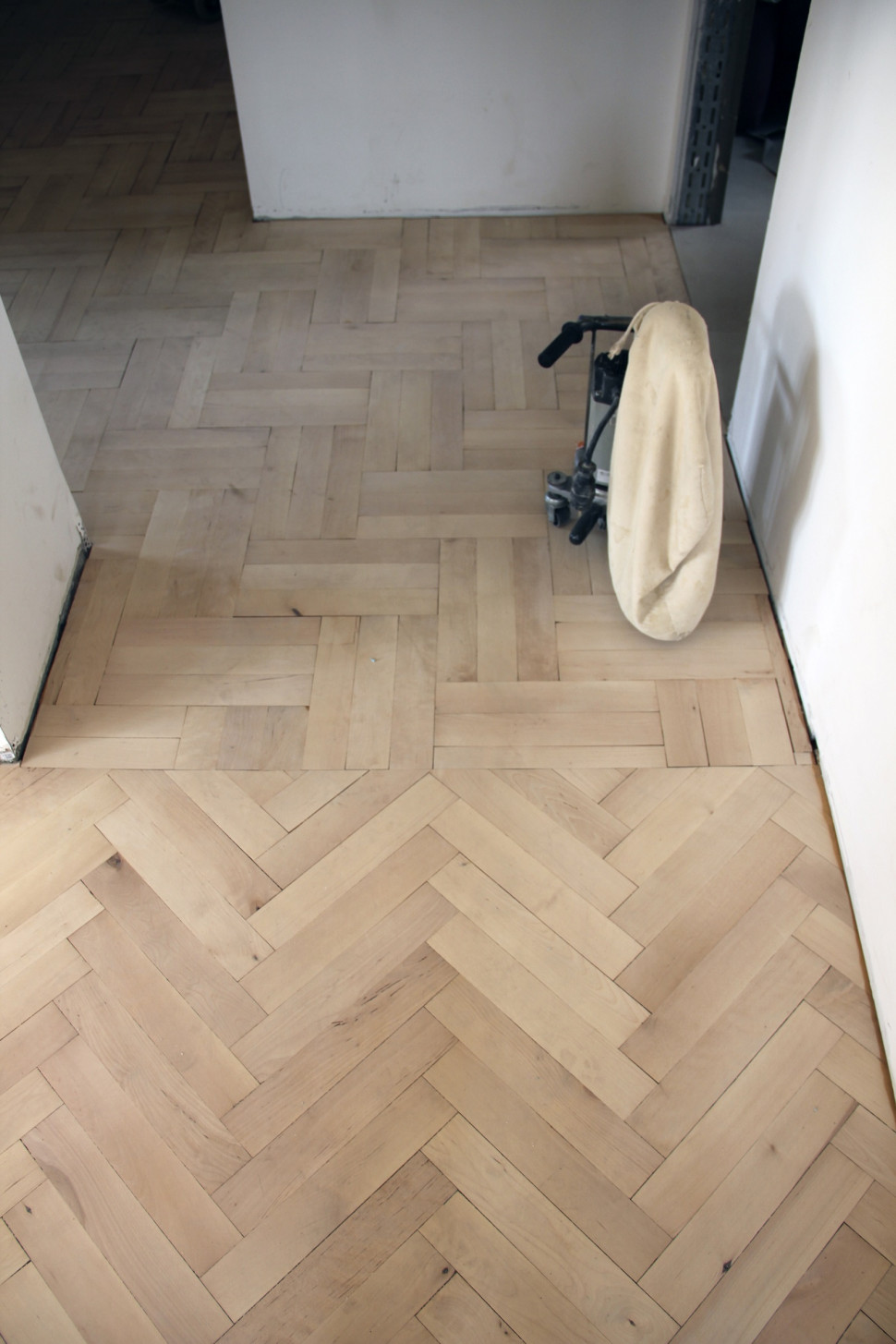

Kiedy inwestorzy decydują się na zerwanie starego parkietu? To zależy - dla niektórych wystarczającym powodem jest skrzypienie posadzki czy zbyt duże szpary między deszczułkami. Niewątpliwie takie posunięcie jest konieczne, gdy posadzka się odkształciła, jest mocno zużyta albo zagrzybiona. Po jej usunięciu ocenia się, czy podłoże wymaga drobnych napraw czy gruntownego remontu. Ten będzie nieodzowny, jeśli w drewnianych elementach konstrukcji podłogi również pojawił się grzyb.
Przejście z korytarza do pokoju po rozpoczęciu odbudowy konstrukcji podłogi (zdjęcie po lewej) i to samo miejsce na krótko przed ukończeniem prac przy posadzkach (zdjęcie po prawej).

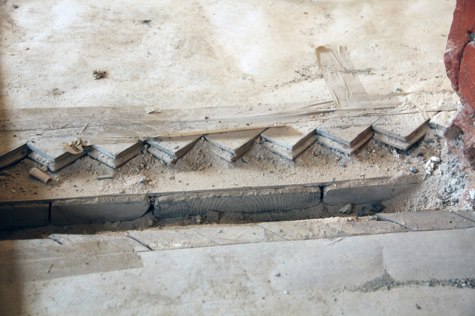

Niekiedy stary parkiet rozbiera się i układa ponownie. Decydują się na to jednak tylko ci inwestorzy, którzy z sentymentu do starej posadzki gotowi są ponieść wyższe koszty. Przełożenie parkietu jest bowiem droższe od ułożenia nowego - każda deszczułka przed ponownym wykorzystaniem musi zostać wyrównana w specjalnej maszynie. Niektóre starsze parkiety trzeba dodatkowo wyczyścić z lepiku, na który były klejone.
Niestety, lepik trudno usunąć całkowicie, więc do ponownego przyklejania desek trzeba również sięgnąć po ten materiał (produkowanych dziś klejów nie stosuje się na deski zabrudzone lepikiem), z tym że teraz daje się lepik asfaltowy (przed II wojną stosowano smołowy).

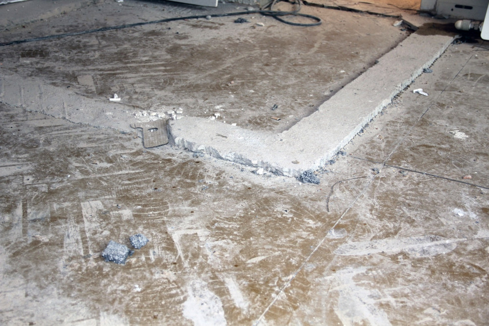

Potrzebna była w niektórych wnętrzach na parterze. Podkład nie był zagrzybiony, ale niezbyt solidny, a po likwidacji ścianki działowej bez jego usunięcia trudno byłoby zachować jeden poziom posadzki w pomieszczeniu utworzonym z połączenia dwóch pokoi. Stare legary ułożone na stropie piwnicy zostały wymienione. Na nowych zamocowano płyty drewnopochodne, które stały się podłożem pod nowy dębowy parkiet.

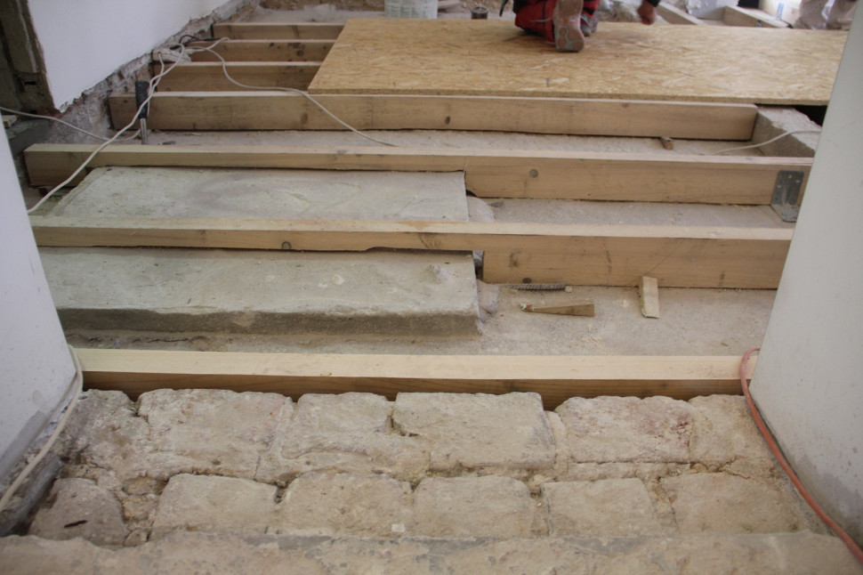

Po zdjęciu paneli i parkietu okazało się, że podkład stanowią legary i płyty drewnopochodne. Panele opierały się także na resztkach dawnej ścianki działowej

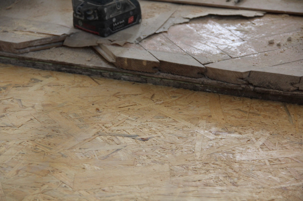

Pod parkietem była cienka płyta, ułożona na przybitych do legarów deskach
W innym pokoju pod parkietem była cienka płyta, ułożona na przybitych do legarów deskach.

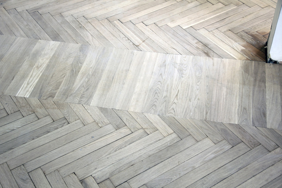

Przy tworzeniu konstrukcji podłogi istotne było zachowanie jednakowego poziomu posadzki na połączeniu starego i nowego parkietu. Generalnie przyjmuje się (szczególnie w przypadkach, gdy podłoga jest wymieniana tylko w niektórych pomieszczeniach), że różnica w poziomach posadzek na jednej kondygnacji nie powinna przekraczać 2 cm.
Na żelbetowych stropach monolitycznych legary kładzie się bezpośrednio na płycie stropowej i poziomuje drewnianymi klinami. W stropach na belkach stalowych dwuteowych, w rozstawieniu 90-120 cm, układa je poprzecznie. Kiedyś przestrzeń między belkami wypełniano gruzem bądź sieczką zmieszaną z wapnem.
Na stropach żelbetowych legary układa się bezpośrednio na płycie stropowej i poziomuje drewnianymi klinami
Na stropach żelbetowych legary układa się bezpośrednio na płycie stropowej i poziomuje drewnianymi klinami.

Po zamocowaniu legarów, płyty OSB najpierw rozkładano na próbę, aby ograniczyć ich sztukowanie.
Po zamocowaniu legarów, płyty OSB najpierw rozkładano "na próbę", aby ograniczyć ich sztukowanie.
Nową konstrukcję podłogi zrobiono tak, żeby połączenie starego i nowego parkietu wypadło na jednym poziomie
Nową konstrukcję podłogi zrobiono tak, żeby połączenie starego i nowego parkietu wypadło na jednym poziomie.

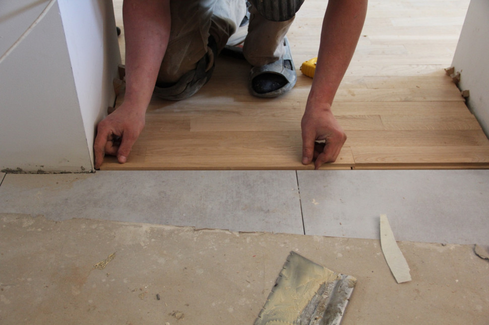

Wilgotność powietrza podczas układania parkietu powinna wynosić 45-65%, a podłoża nie może przekraczać 2% dla jastrychu cementowego i 0,5% dla anhydrytowego. W pomieszczeniu ma być 18-22°C. Wszystkie te parametry zatrudniony fachowiec powinien sprawdzić przed rozpoczęciem robót. Ważne jest, by parkiet przez minimum pięć dni był sezonowany w pomieszczeniu, w którym zostanie ułożony.
Nowy parkiet z dębu pod koniec układania
Nowy parkiet z dębu pod koniec układania - równo, ani śladu szczelin między deszczułkami.
