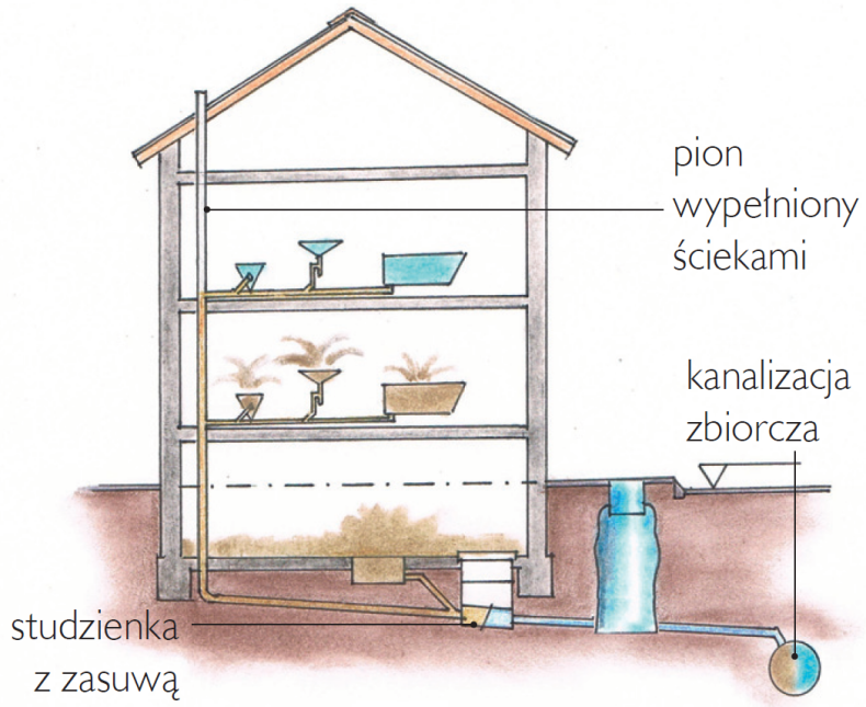

Schemat: Odpływ ścieków
Zasuwa burzowa nie może blokować odpływu ścieków z górnych kondygnacji. Inaczej i tak grozi nam zalanie piwnicy.
