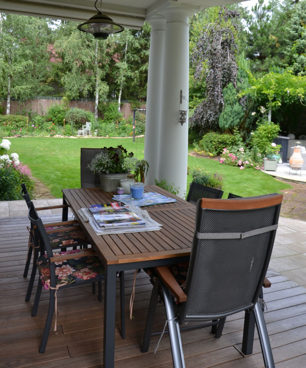

W końcu o pomoc w wytypowaniu budulca poprosiliśmy architektkę krajobrazu, z którą urządziliśmy, a potem zmodernizowaliśmy ogród. Sprytnie połączyła dwa materiały. W części zadaszonej zaprojektowała z termojesionu prostokątny "dywan" - od razu postanowiłam nie aplikować oleju na deski (mąż też się na to zgodził), bo zależy mi na ich spatynowaniu się, wysrebrzeniu. Natomiast w części odsłoniętej - obrzeże z płyt betonowych i takie same schody. Nowa nawierzchnia doskonale się sprawdza. Jest ładna, funkcjonalna, nie jest wymagana konserwacja.
Deski z termojesionu w zadaszonej części tarasu
W zadaszonej części uformowano z desek termojesionu "dywan".

  • Właściciele zatrudnili świetnych fachowców. Od razu zrozumieli szczegóły mojego projektu i metodę ułożenia elementów z drewna i betonu. Przy montażu desek z termojesionu, zastosowałam spinki typu klik, wkręty do drewna. Pod legarami - dobrałam najniższe dostępne w sprzedaży - umieściłam cienkie podkładki z tworzywa sztucznego. Natomiast pod płytami z betonu (na obrzeżu tarasu) - podkładki o takiej samej wysokości, co legary (zaplanowałam pięć pod każdą płytą, żeby nie chybotały się). Nawierzchnia tarasowa jest wentylowana, z dobrym odprowadzaniem wody opadowej do ogrodu (na brzegu poprowadziłam rurki-sączki). Dzięki temu powinna być bardziej trwała w porównaniu z poprzednią. Do wykonania schodów wybrałam metodę na sucho. Płyty są położone na ubitym piachu, jako elementy pionowe wykorzystałam palisadę, imitującą łupany piaskowiec. Nie zmieniłam rozmiaru tarasu, tylko inaczej rozrysowałam schody. Wcześniej uformowano bowiem jeden wysoki stopień (utrudniał komunikację), obecnie są dwa niskie, po których chodzi się bardzo wygodnie. Po ułożeniu, elementy z betonu zaimpregnowano. Prace odbywały się przez miesiąc, ponieważ z opóźnieniem dostarczono deski, w innych terminach - osobno spinki i wkręty, płyty, palisadę.

Na zdjęciu otwierającym: Główny taras ma nową podłogę z drewna i wyrobów betonowych (poprzednio zastosowano płytki gresu).
