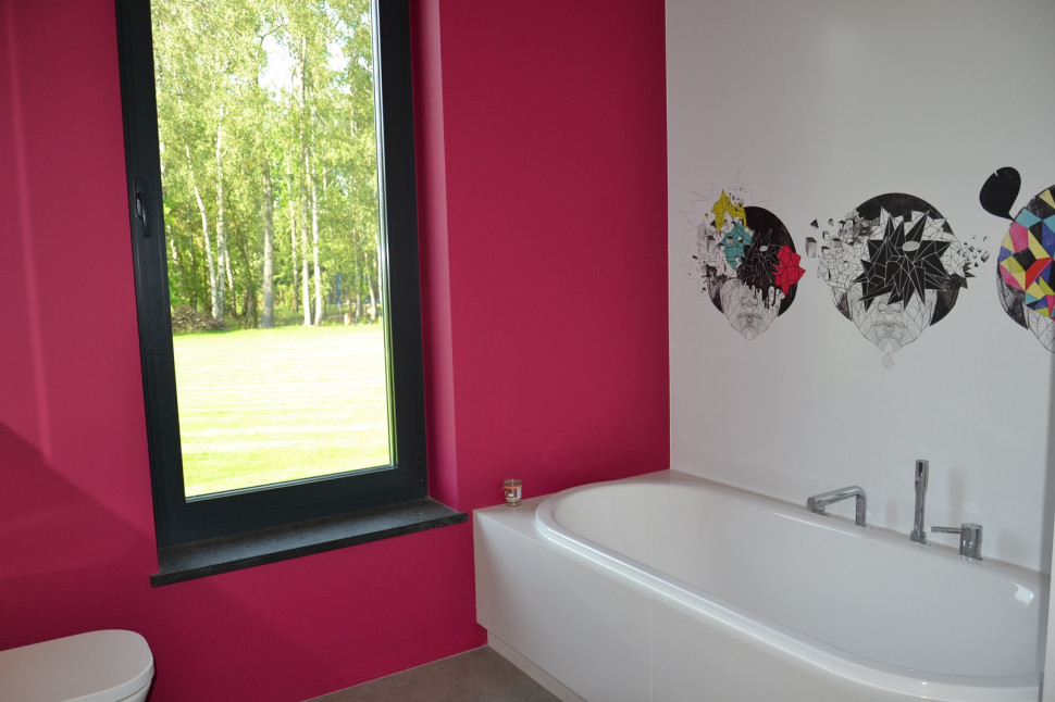

Na farbie w kolorze fuksji mokre krople z kąpieli wcale się nie pojawiają. Za wanną przymocowaliśmy płytę dibond z ozdobnymi nadrukami. Taka nieprzemakalna płyta oraz markowa farba załatwiają sprawę - mówią Agnieszka i Marcin, Członkowie Klubu Budujących Dom, którzy malowali ściany w 2016 r.

Nad wanną umieszczono drukowaną płytę dibond
Farba w kolorze fuksji jest odporna na wilgoć i grzyby pleśniowe. Nad wanną umieszczono drukowaną płytę dibond.

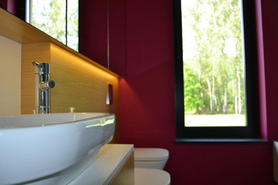

Ściana nad umywalką
Ścianę nad umywalką wyciera się do sucha lub myje wilgotną szmatką.

Pielęgnacja zmywalnych farb lateksowych nie jest uciążliwa. Od czterech lat po przeprowadzce przekonujemy się, że np. te w łazience są odporne na szorowanie, wilgoć i rozwój grzybów pleśniowych. Najwięcej uwagi poświęcamy powłoce nad umywalką. Na bieżąco wycieramy mokre krople czystą miękką ściereczką i to wystarczy. Jednak niekiedy zapominamy o tym - wtedy do usunięcia śladów potrzebujemy ciepłej wody ze środkiem myjącym.
Na farbie w kolorze fuksji mokre krople z kąpieli wcale się nie pojawiają. Zapewne dlatego, że celowo zaplanowaliśmy malowanie tylko przy krótszych bokach wanny, natomiast za nią przymocowaliśmy płytę dibond z ozdobnymi nadrukami. Taka nieprzemakalna płyta oraz markowa farba załatwiają sprawę. Elastyczna powłoka malarska umożliwia prawidłowe oddychanie ścian. Nie odbarwia się, co jest szczególnie ważne przy tak intensywnych kolorach.
