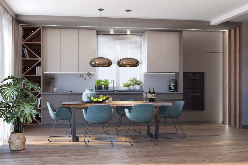

Kuchnia z wydzielonym aneksem na jadalnię jest najbardziej optymalnym rozwiązaniem.
Kuchnia z wydzielonym aneksem na jadalnię jest najbardziej optymalnym rozwiązaniem, fot. Ferro.

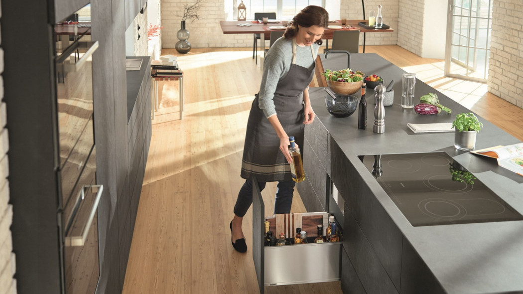

Zabudowa z wyspą
W kuchniach otwartych na jadalnię popularna jest zabudowa wyspowa. Oprócz szafek modułowych ustawionych przy ścianach na środku pomieszczenia powstaje wyspa, która może mieścić dodatkowy blat roboczy, płytę grzewczą albo zlewozmywak, a od strony jadalni - miejsce do siedzenia. Rozwiązanie to utrzymuje kontakt wzrokowy między osobą przygotowującą posiłek a gośćmi w salonie.
Wyspa ma sens przy szerokości pomieszczenia od około 3,6 m, ponieważ z każdej jej strony trzeba zachować przejście o szerokości minimum 90 cm, a od strony ciągu roboczego lepiej 100-120 cm. Typowe wymiary samej wyspy to 100-120 cm głębokości i minimum 120 cm długości; przy blacie barowym doliczamy 25-30 cm nawisu na kolana. Największym problemem jest jednak instalacja: przeniesienie na wyspę zlewozmywaka lub zmywarki wymaga doprowadzenia wody i odprowadzenia ścieków w warstwie podłogi, a płyty gazowej - przedłużenia instalacji gazowej, co bywa niedopuszczalne bez przebudowy.
Zabudowa wyspowa to jeden z najpopularniejszych układów funkcjonalnych kuchni.
Zabudowa wyspowa to jeden z najpopularniejszych układów funkcjonalnych kuchni, fot. Ferro.

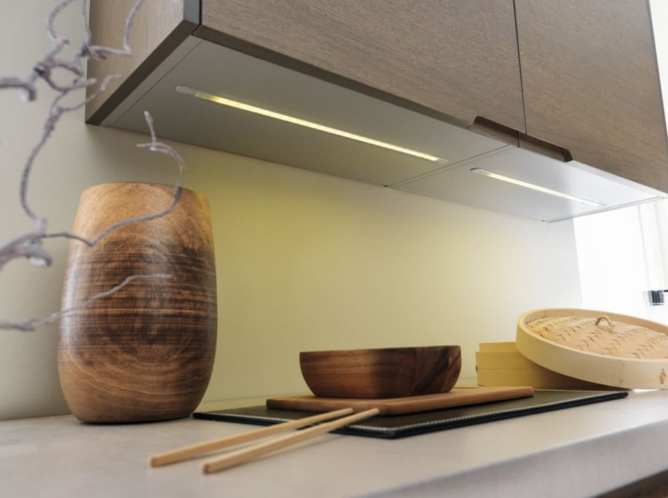

Oświetlenie robocze
Bezpieczne i komfortowe przygotowywanie posiłków wymaga dobrego oświetlenia miejscowego, umożliwiającego precyzyjną pracę przy krojeniu i innych czynnościach. Oprócz oświetlenia ogólnego, zapewnianego przez lampy sufitowe, niezbędne są punkty świetlne pod szafkami wiszącymi.
Dla oświetlenia ogólnego przyjmuje się natężenie na poziomie 200-300 lx, a dla blatu roboczego 300-500 lx. Barwa światła we wszystkich strefach kuchni powinna być jednakowa, najlepiej neutralna, w zakresie 3000-4000 K. Warto też zwrócić uwagę na współczynnik oddawania barw - przy wartości CRI powyżej 90 łatwiej ocenić świeżość produktów i stopień wysmażenia potraw.
Do doświetlenia blatu najlepiej sprawdzają się lampy liniowe - świetlówki lub taśmy i profile LED - dające równomierne światło na całej długości zabudowy. Oprawę montuje się bliżej przedniej krawędzi szafki, w odległości odpowiadającej około jednej trzeciej jej głębokości, i wyposaża w matowy dyfuzor. Źródło światła nie może być widoczne dla osoby stojącej przy blacie ani odbijać się w błyszczącej okładzinie ściennej. W strefie przy zlewozmywaku stosuje się oprawy o stopniu ochrony minimum IP44, a dla zasilaczy taśm LED trzeba przewidzieć miejsce z dostępem powietrza i możliwością wymiany.
W miejscu spożywania posiłków sprawdzają się lampy zawieszone nisko nad stołem, o regulowanej wysokości zwisu i z nieprzezroczystym kloszem, który chroni przed olśnieniem. Dolna krawędź klosza powinna znajdować się 60-70 cm nad blatem stołu, a nad wyspą - 70-80 cm nad jej blatem, przy dwóch lub trzech oprawach rozstawionych symetrycznie. Osobny obwód dla oświetlenia podszafkowego i czujniki ruchu w szafkach oraz szufladach to rozwiązania, o których łatwo zapomnieć, a których nie da się dodać po zamknięciu ścian.
Liniowe oświetlenie LED sprawdzi się jako oświetlenie robocze blatu kuchennego.
Liniowe oświetlenie LED sprawdzi się jako oświetlenie robocze blatu kuchennego, fot. BRW.
