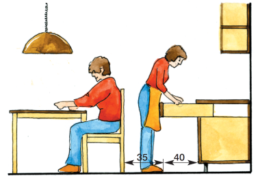

To niewątpliwie najważniejszy mebel w kuchni. Przy nim nie tylko przygotowujemy posiłki i jemy, a także przyjmujemy również gości. Jeśli tylko mamy dość miejsca postawmy wygodny, duży stół, jeśli nie - to chociaż mały stoliczek, w ostateczności barek lub wysuwany blat.
Wygodny stół to taki, gdzie na jedną osobę przypada powierzchnia 60x30 cm. Najlepiej, jeśli będzie dostępny ze wszystkich stron, z jasną lampą nad blatem.

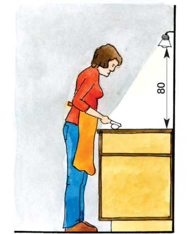

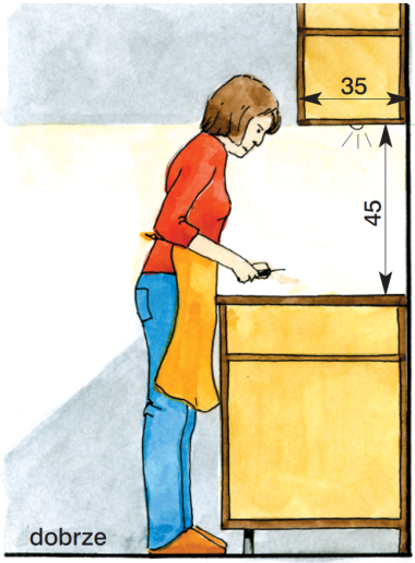

Jasny blat - oświetlenie blatu roboczego najlepiej zamontować pod wiszącymi szafkami. Może to być kilka niewielkich lampek, z których strumień światła będzie padał na blat, zlewozmywak i kuchenkę. Innym, równie dobrym, rozwiązaniem jest podłużna, bezcieniowa świetlówka. Warto zwrócić uwagę na to, by snop światła zawsze był skierowany bezpośrednio na blat i nie raził w oczy.
