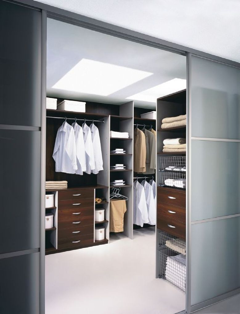

Z podanych wymiarów wynika, że wnętrze, w którym chcecie Państwo urządzić garderobę, jest duże (10,5 m2) i o prawie kwadratowym rzucie. Optymalnie będzie ustawić regały do przechowywania przy każdej ścianie. Najlepiej wykonać zabudowę sięgającą od posadzki do sufitu o głębokości co najmniej 60 cm i dokładnie przemyśleć, w jaki sposób ją podzielić. W garderobie powinno być miejsce na to, by przymierzyć ubranie. Do tego potrzeba przynajmniej 100 cm, optymalna odległość między dwoma ciągami szaf to ok. 150 cm.
Przy węższym boku można ustawić toaletkę, lustro, fotel do odkładania ubrań albo komodę na bieliznę, akcesoria i biżuterię. Można też na środku pomieszczenia zaplanować wyspę z szufladami na takie drobiazgi.
Przy dzieleniu przestrzeni w szafach, należy uwzględnić rodzaj ubrań oraz wielkość i kształt innych przechowywanych przedmiotów.
Dobrze jest część przestrzeni przeznaczyć na magazynowanie rzadko używanych przedmiotów, takich jak walizki, sprzęt sportowy, a także wydzielić kącik gospodarczy na odkurzacz i inne tego typu sprzęty.
Planowanie warto zacząć od analizy możliwości pomieszczenia i zamontowania najbardziej wygodnych drzwi. Jeżeli otwór wejściowy usytuowany jest na środku jednej ze ścian, można go wyposażyć w skrzydło przesuwne - poruszające się np. po dekoracyjnej szynie albo schowane w zabudowie z płyt gipsowo-kartonowych. Skrzydło poruszające się po ścianie będzie efektowne, ale mniej wygodne, bo ograniczy przestrzeń do zagospodarowania przy tej ścianie. Tego problemu unikniemy po zamontowaniu skrzydła składanego, dzielącego się na dwa ruchome segmenty lub tradycyjnego rozwieranego. Niezależnie od wybranej opcji, skrzydło powinno pasować do pozostałych drzwi w domu, najłatwiej to osiągnąć poprzez zastosowanie jednej serii. Można też wejście do garderoby oddzielić zasłoną z grubej tkaniny - taką samą, jaka będzie zawieszona na oknach.
Garderobę można zamknąć drzwiami przesuwnymi (fot. z lewej: Komandor) lub składanymi (fot. z prawej: Raumplus).

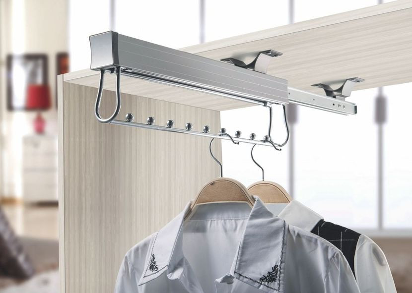

Drążki długości do metra przytwierdza się do ściany lub sufitu, aby pod wpływem ciężaru ubrań się nie odkształcały. Ponadto odsuwa się je od ściany na ok. 40 cm, żeby swobodnie umieścić na nich wieszak z ubraniem. Jeżeli wnęka jest płytka (standardowa powinna mieć 60-70 cm), ale ma co najmniej 55 cm, można zamontować wieszak wysuwany do przodu spod półki.

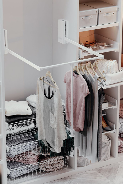

W wysokich pomieszczeniach świetnie sprawdzą się pantografy (drążki z uchwytem, który służy do ich opuszczania, aby był swobodny dostęp do odzieży). Ubrania sezonowe powinny wisieć na dolnych drążkach, te na inne pory roku trzymamy wysoko.

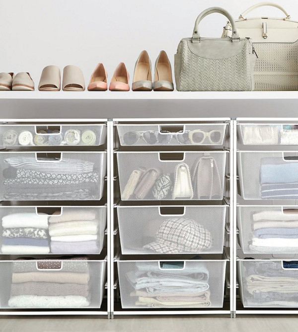

Bluzki, swetry
Ubrania, które się nie gniotą, najlepiej przechowywać złożone na półkach lub w wysuwanych szufladach lub koszach. Dzięki możliwości wysunięcia półki, odzież łatwiej znaleźć i wyjąć. Szuflady najczęściej mają 20-30 cm wysokości i szerokość od 50 do 100 cm. Grube albo długie swetry, zajmujące dużo miejsca na standardowych półkach, można ułożyć w wysuwanych ażurowych koszach. Podobnie jak ręczniki i pościel.

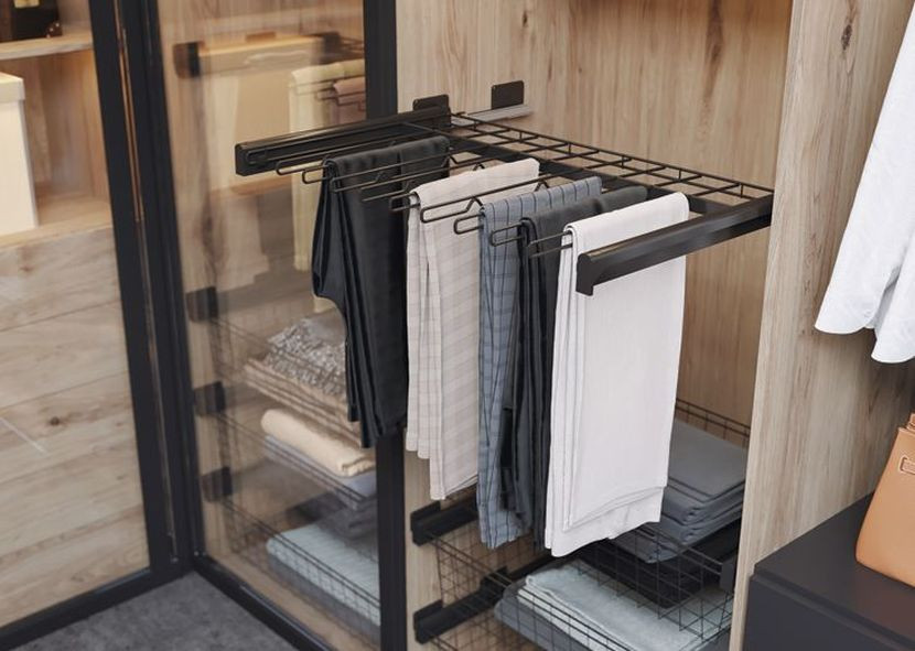

Spodnie wygodnie jest powiesić na wysuwanych wieszakach. Zmieści się na nich co najmniej kilka par. Tak przechowywane nie będą się gnieść. Wieszaki są oferowane w kilku szerokościach, od 50 do 100 cm, i głębokości ok. 50 cm.
Spodnie (fot. z lewej: Rejs) i koszule (fot. z prawej: Amix) można powiesić na wysuwanych stelażach
Garnitury, długie sukienki, płaszcze
Dłuższe ubrania najlepiej trzymać na wieszakach zawieszonych na drążku. W wysokich szafach warto zamontować drążki na dwóch poziomach, co dwukrotnie zwiększy przestrzeń do przechowywania odzieży. Pomocny przy zdejmowaniu ubrań zawieszonych wysoko jest pantograf, czyli drążek zamontowany na podnośnikach. Dzięki nim nie ma problemu z dostępem do tych rzeczy, bo drążek opuszcza się, by odzież była w zasięgu ręki. Zdjęcie lub powieszenie wieszaka jest łatwe i nie wymaga używania krzesła. Maksymalny udźwig tych elementów wyposażenia to kilkanaście kilogramów. Pantografy mają regulowaną szerokość, w kilku zakresach od 450 do 1100 mm.
Pantograf umożliwia zdejmowanie ubrań wysoko zawieszonych bez konieczności korzystania ze stołka lub drabinki
Pantograf umożliwia zdejmowanie ubrań wysoko zawieszonych bez konieczności korzystania ze stołka lub drabinki. (fot. Rejs)

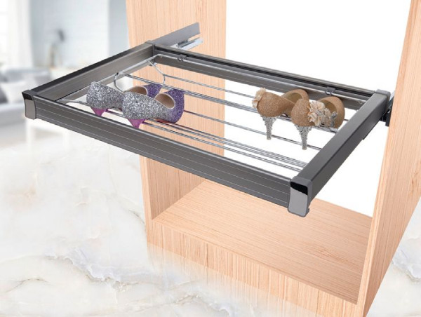

Buty
Obuwie najlepiej przechowywać w wysuwanych odpowiednio wyprofilowanych stelażach, montowanych w dolnych częściach garderoby albo na wysuwanych półkach. Tak traktowane nie zdeformują się, ani nie pobrudzą. Każda para będzie miała osobne miejsce. Rzadziej używane obuwie dobrze jest przechowywać w oznaczonych (np. naklejonym zdjęciem pantofla) lub przezroczystych pudełkach. Dzięki temu łatwo można znaleźć potrzebne w danej chwili buty.
Buty umieszczone w garderobie wygodnie wyjmuje się z wysuwanych półek
Buty wygodnie wyjmuje się z wysuwanych półek. (fot. Amix)

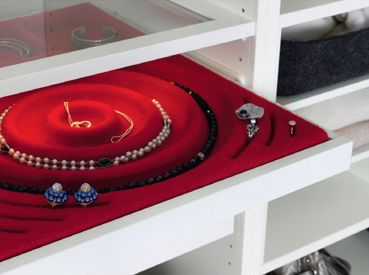

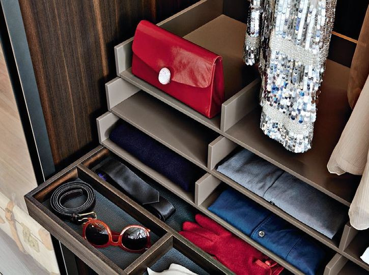

Dodatki i biżuteria
Drobne rzeczy, takie jak paski, apaszki, krawaty, najlepiej przechowywać w szufladach ze specjalnymi wkładami. Podobnie jak bieliznę i skarpetki. Zaleca się je posegregować, np. kolorystycznie, i trzymać we wkładach.
Biżuterię można ułożyć w płytkich szufladach (5 lub 8 cm wysokości) wyściełanych miękką tkaniną, np. aksamitem, i wyposażonych w specjalne przegródki. Dzięki temu nie będą się mieszać, plątać i rysować. Łatwiej też będzie je znaleźć, gdy będą potrzebne. Liczne warianty wkładów dostępne są w wielu konfiguracjach i wymiarach, można je więc dopasować do prawie każdej szuflady.
Dodatki ułożone w garderobie na wysuwanych półkach i w szufladach
Dodatki ułożone na wysuwanych półkach i w szufladach. (fot. Studio Estima)
Biżuterię w garderobie dobrze jest przechowywać w niskich szufladach z przegródkami, wyściełanych miękkim materiałem
Biżuterię dobrze jest przechowywać w niskich szufladach z przegródkami, wyściełanych miękkim materiałem. (fot. IKEA)

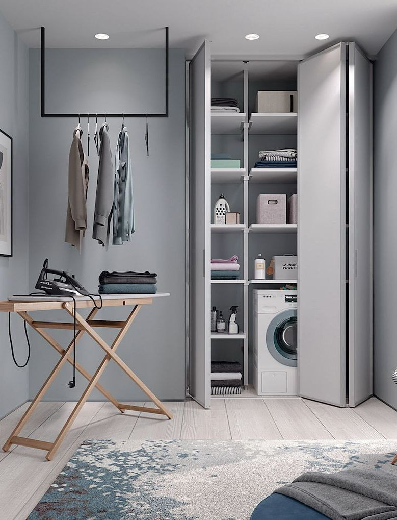

Sprzęty i preparaty do sprzątania

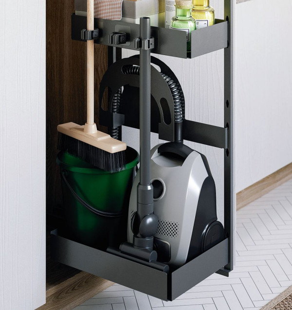

Jeżeli w domu nie ma kącika gospodarczego, np. w kotłowni, garażu, można takie miejsce zaplanować w garderobie. Znajdzie się tu odkurzacz, deska do prasowania, żelazko, wiadro i mop oraz środki czystości. Do zawieszenia rury od odkurzacza można wykorzystać stelaż, na którym będzie przechowywana bez jej skręcania. Przytwierdza się go do ściany lub do wewnętrznej strony frontu szafy albo drzwi. Można wybrać wieszak z kilkoma ażurowymi półkami na detergenty i akcesoria do sprzątania, z haczykami i uchwytami na mopy i szczotki. Odkurzacz można też trzymać na wysuwanym stelażu, który pomieści także rurę i akcesoria. Najczęściej taki element na środki do czyszczenia wyłożony jest antypoślizgową matą, dzięki czemu butelki nie przesuwają się podczas jego wysuwania. Detergenty równie wygodnie przechowuje się w szufladach, cargo albo w koszykach zawieszonych na drzwiach szaf lub bezpośrednio na ścianie.
Wygodnym pomysłem na kącik gospodarczy jest wysuwany kosz na odkurzacz i inne sprzęty do sprzątania
Wygodnym pomysłem na kącik gospodarczy jest wysuwany kosz na odkurzacz i inne sprzęty do sprzątania. (fot. Rejs)
