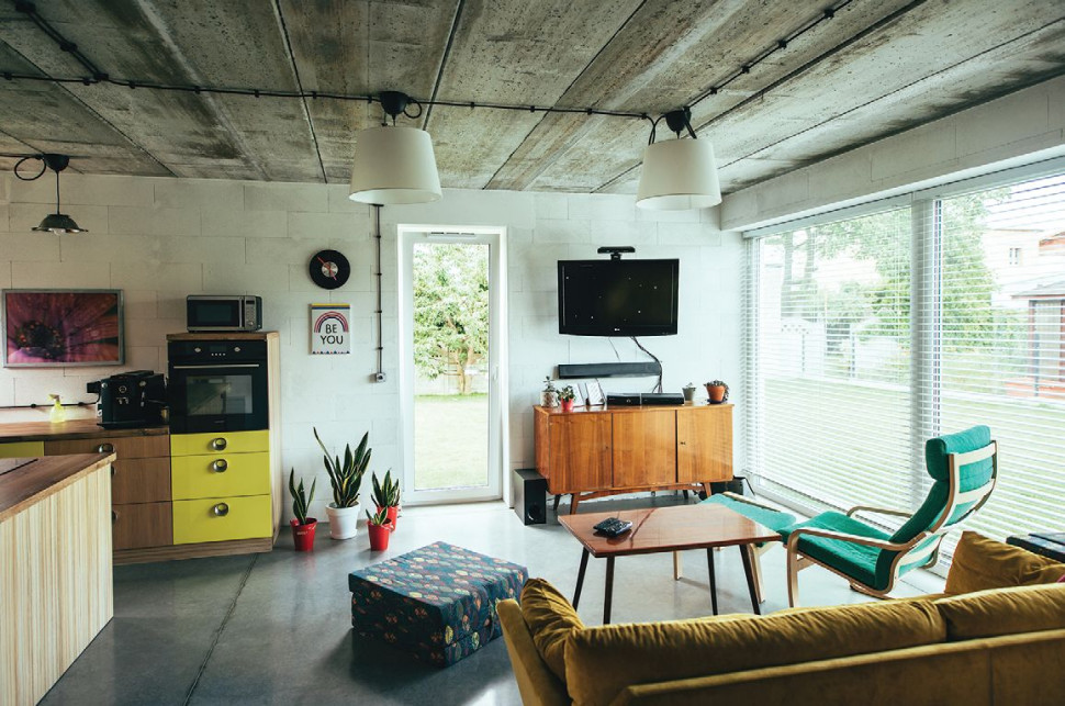

Decyzja: Agnieszka - Betonową posadzkę dopasowaliśmy do reszty stałego wystroju - nieotynkowanych ścian z bloczków betonowych i surowych sufitów z lekkich paneli smart. Na tym neutralnym szarym tle (z rozmaitą fakturą) wyeksponowaliśmy kolorowe meble i sprzęt domowy. Do jej wykonania przygotowaliśmy się już w fazie projektowania domu.
Od razu zaplanowaliśmy beton, ale zamiast żmudnego i droższego wylewania jastrychu, cienkowarstwowej zaprawy ozdobnej i wierzchniej powłoki ochronnej, woleliśmy "pójść na skróty" - czyli wykorzystać jedynie beton posadzkowy, który stosuje się w np. centrach handlowych, halach produkcyjnych. Wszystko przebiegło szybciej i taniej, co nie oznacza, że samo przygotowanie operacji było łatwe.

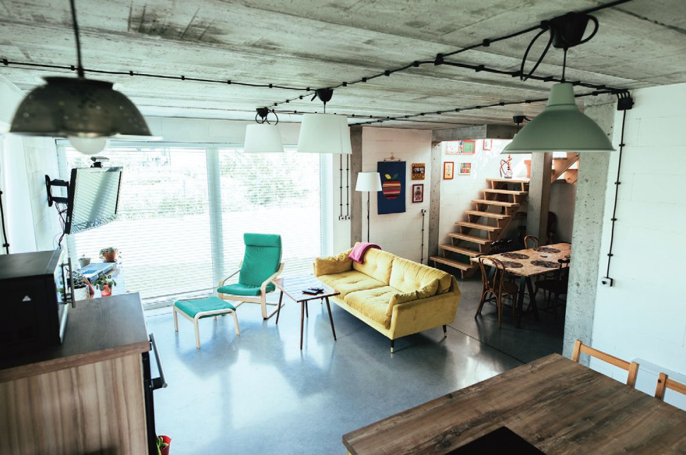

  • Zrezygnowaliśmy z impregnacji (na ten temat zdania fachowców były podzielone), więc teraz szybko usuwamy każdy rozlany płyn, tłuszcz itp. W ten sposób unikamy powstawania trwałych plam. Delikatne ślady pojawiają się, gdy nie zauważymy szkody i np. resztki wyschną. Zazwyczaj nie są bardzo widoczne na niejednorodnej, cieniowanej strukturze posadzki, podobnie jak kurz, piasek. Wypolerowany beton nie pęka, nie rysuje się i nie pyli się z niego. Świetnie przewodzi ciepło w zimie, w lecie jest chłodny w dotyku - z tego względu nasze córki uwielbiają chodzić na bosaka.
    Ma powierzchnię gładką, którą łatwo się czyści mopem i odkurza ręcznie albo robotem sprzątającym. A co jeszcze istotniejsze - niezbyt śliską, co pozwala bezpiecznie chodzić. Przy planowaniu takiej posadzki, kierowaliśmy się jej surowym neutralnym wyglądem oraz brakiem fug gromadzących brud, jak również łatwą obsługą. Wystarcza, rzeczywiście, pielęgnacja ciepłą wodą z dodatkiem standardowych środków myjących. Polecamy takie wykończenie!

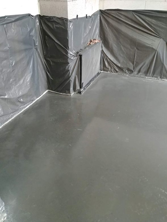

Przed wylewaniem betonu, właściciele zabezpieczyli ściany folią
Przed wylewaniem betonu, właściciele zabezpieczyli ściany folią.

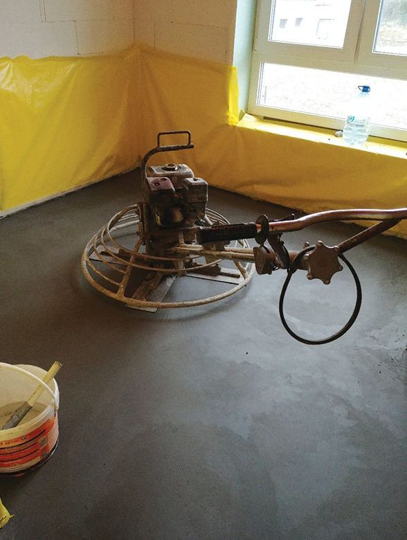

Maszynowe zacieranie posadzki
Maszynowe zacieranie posadzki.
