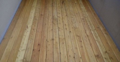

Chciałbym mieć deski na balkonie, a jednocześnie nie rezygnować z ocieplenia płyty balkonowej. Mam do dyspozycji tylko 17 cm, a po warstwie spadkowej zostanie 14cm przy ścianie i trochę mało zostaje na resztę warstw. Jak powinie wyglądać prawidłowy układ warstw?

Przede wszystkim nie można zamykać drewna między materiałami nieprzepuszczalnymi, gdyż w razie zawilgocenia nie będzie mogło ono wyschnąć.
Pokrycie balkonu najlepiej wykonać z płytą dociskową na ociepleniu w układzie warstw:
  • płyta konstrukcyjna ze spadkiem;
  • izolacja z papy termozgrzewalnej;
  • ocieplenie z płyt XPS;
  • płyta dociskowa gr. 5 cm;
  • izolacja z zaprawy wodoszczelnej;
  • legary drewniane równolegle do spadku balkonu;
  • deski pokrycia podłogi;
  • obróbki blacharskie wokół krawędzi
