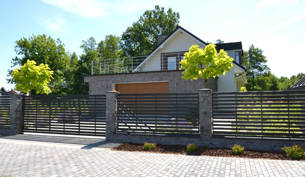

Samodzielnie zaprojektowałem ogrodzenie na froncie działki, bo chciałem, żeby miało dobre proporcje i nie konkurowało z architekturą i wykończeniem domu, tylko je uzupełniało. Dom stoi na wsi, w otoczeniu lasu i łąk, więc żeby nie zamykać na nie widoku, resztę działki otoczyłem prefabrykowaną podmurówką z betonu i ażurowymi prefabrykowanymi panelami z drutu - mówi Robert, Czytelnik Budujemy Dom, który ogrodzenie użytkuje od 2013 r.
Działka: wymiary 22 × 38 m; grunt piaszczysty.
Ogrodzenie:
Od frontu - dł. 22 m, wys. 1,8 m; murki i słupki z bloczków betonu komórkowego, wykończone kamieniem elewacyjnym i zwieńczone gotowymi elementami z betonu. Przęsła z elementów stalowych, ocynkowanych i zabezpieczonych proszkowo lakierem w kolorze antracyt; reszta - z prefabrykowanych paneli z drutu o gr. 5 mm, zabezpieczonych proszkowo na kolor antracyt.
  • Fundament - front o gł. 0,8 m i szer. 0,4 m, liniowy, zbrojony, wylany z gruszki; reszta - z betonowych prefabrykowanych elementów.
  • Podmurówka - z bloczków betonu komórkowego, wykończonego kamieniem elewacyjnym.
  • Furtki - główna o szer. 1,2 m, z elektrozaczepem, wideodomofonem i oświetleniem; do śmietnika - 2 furtki o szer. 1 m.
  • Brama - o szer. 4,6 m, przesuwna, samonośna, jednoskrzydłowa, z napędem.
Ogrodzenie: Podmurówkę i słupki obłożono kamieniem elewacyjnym, a przęsła są ze stali zabezpieczonej proszkowo
Decyzja: samodzielnie zaprojektowałem ogrodzenie na froncie działki, bo chciałem, żeby miało dobre proporcje i nie konkurowało z architekturą i wykończeniem domu, tylko je uzupełniało. Ponieważ wcześniej użyłem kamienia elewacyjnego, taki sam materiał dałem na murkach, słupkach i podmurówce.
Rozrysowałem również przęsła ze stali z poziomo ułożonymi szerokimi i zamkniętymi kształtownikami. Wykonano je ze stali ocynkowanej i zabezpieczonej proszkowo, więc nie wymagają konserwacji. W tej części ogrodzenia zmieściłem wygodną furtkę o niestandardowej szer. 1,2 m, z elektrozaczepem i wideodomofonem, szeroką samonośną bramę przesuwną oraz zadaszony obszerny śmietnik.
Każdy szczegół starannie dopieściłem pod względem funkcjonalnym i estetycznym, wiedząc, że będą często używane. Jest teraz wygodnie. Dom stoi na wsi, w otoczeniu lasu i łąk, więc żeby nie zamykać na nie widoku, resztę działki otoczyłem prefabrykowaną podmurówką z betonu i ażurowymi prefabrykowanymi panelami z drutu.
Mam poczucie, że z każdej strony ogrodzenie dobrze wpisuje się w otoczenie i zabudowę na posesji. Tak jak zaplanowałem, robota została wykonana raz a porządnie!

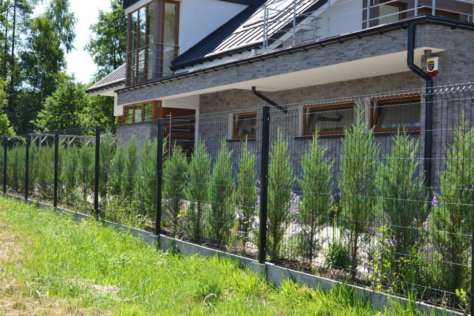

Ogrodzenie z boku działki z prefabrykowanych paneli z drutu o gr. 5 mm
