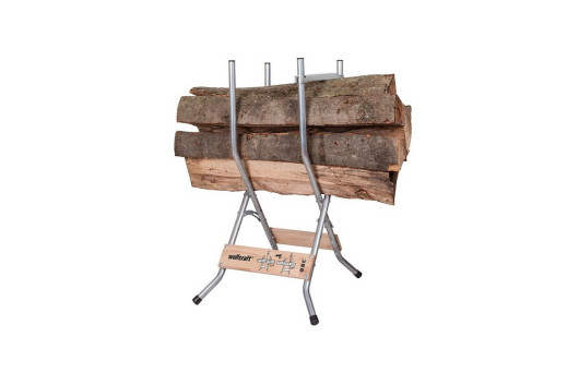

Modułowy stojak do składowania drewna opałowego (fot. wolfcraft GmbH)

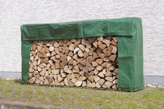

W przypadku braku drewutni, drewno do kominka można składować pod zadaszeniem tarasu, wiatą lub wzdłuż elewacji domu, pamiętając jednak o zachowaniu dystansu od ściany, by nie utrudniać wentylacji. Bezwzględnie należy unikać układania polan bezpośrednio na gruncie, ponieważ surowiec błyskawicznie chłonie wilgoć z ziemi. Konieczne jest zastosowanie izolacji w postaci palet, bloczków betonowych, legarów czy specjalnych kratownic, które stworzą niezbędną przestrzeń buforową.

W procesie przechowywania drewna należy wystrzegać się błędów, które mogą zniweczyć cały wysiłek włożony w jego przygotowanie. Najczęstszą pomyłką jest szczelne owijanie stosu plandeką, co blokuje odparowywanie wody i prowadzi do zaparzenia drewna oraz rozwoju procesów gnilnych. Jeśli konieczne jest użycie osłony, powinna ona przykrywać jedynie górną część stosu, pozostawiając boki odsłonięte. Należy również unikać składowania drewna pod gęstymi koronami drzew, gdzie spadające liście i ograniczony dostęp słońca utrudniają schnięcie.
