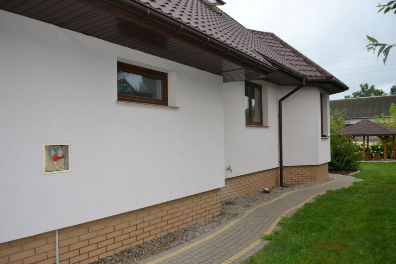

Decyzja: Ewa - dom stoi 30 m od głównej drogi, potrzebny był długi utwardzony podjazd, dlatego wybraliśmy kostkę betonową, a nie kamienną, i budowę nawierzchni podzieliliśmy na dwa etapy. Tuż po wzniesieniu domu starczyło nam pieniędzy na utwardzenie 200 m2, po roku dodaliśmy brakujące 150 m2. Wybrałam kostkę w dwóch kolorach, bursztynowym i kasztanowym. Pierwszy dobrze pasuje do okładziny na podmurówce, drugi do blachodachówki.
Seria ma kształt trapezów, bo z takich łatwo wykonuje się zaoblone nawierzchnie, ponadto składa się z czterech rozmiarów, co daje efekt różnorodności. Z jaśniejszej wersji zaprojektowałam delikatne ozdobne wzory oraz linie podkreślające opływowy kształt tras komunikacyjnych.

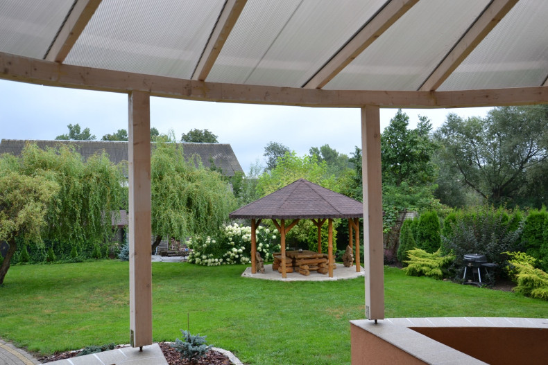

Nawierzchnia pod altaną
Nawierzchnię pod altaną wykonano z resztek cegły silikatowej.

Na zdjęciu otwierającym: W I etapie ułożono kostkę betonową wokół budynku, przed gankiem powstał dekoracyjny wzór w kolorze bursztynowym.
