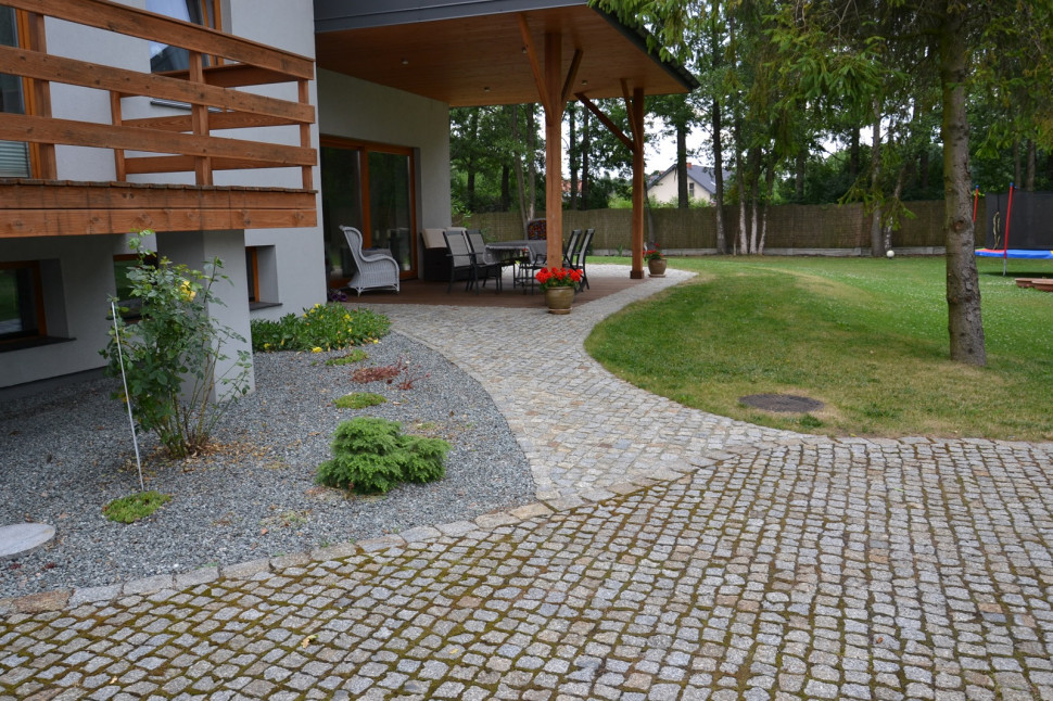

Decyzja: bruk wykonany z materiałów innych niż granit z biegiem lat traci na urodzie, wykrusza się, blaknie, zachodzi plamami. Granitowy nie ma daty ważności! Jest długowieczny, elegancki i łatwy w obsłudze. U poleconego brukarza zamówiliśmy kompleksową usługę. Wybraliśmy drobną kostkę jako najbardziej wydajną, z dużej zrobiliśmy tylko obrzeża.
Nawierzchnia granitowa

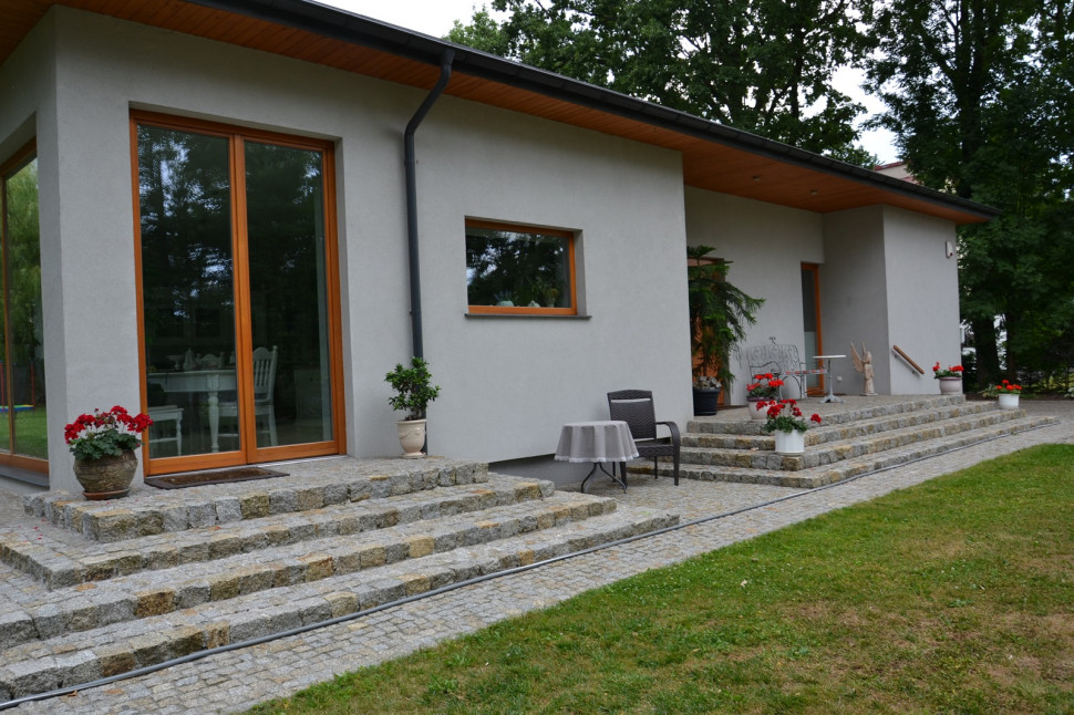

Na pierwszym planie nawierzchnia granitowa z mchem rosnącym w tradycyjnej fudze z piasku granitowego. Dalej - z czystą fugą epoksydową.
Kostka granitowa i spoiny epoksydowe
W strefie wejściowej właściciel również wymienił spoiny na epoksydowe.

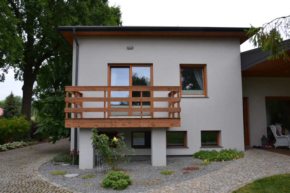

Rabaty pod balkonem wykończono grysem
Rabaty pod balkonem wykończono grysem.

  • Ewa: Potrzebowaliśmy rzetelnego i doświadczonego rzemiechy, bo grunt na naszej posesji jest gliniasty i okresowo podmokły. Klucz do sukcesu to poprawne wykonanie… podbudowy. Brukarz stanął na wysokości zadania. Zdjął humus, potem w głębokim wykopie utworzył warstwę drenażową o grubości 40 cm - użył tłucznia - a nad nią jeszcze warstwę spadkową z piasku zmieszanego z cementem, ta z kolei ma 10 cm.
    W wyznaczonych miejscach prawidłowo obsypał kruszywem instalację elektryczną. Na skraju wykopu umocował, na betonowym fundamencie, obrzeża z dużej kostki. Podbudowa jest dostatecznie przepuszczalna, na granitowej nawierzchni nie stoi woda opadowa, ponadto stabilnie utrzymuje kostki, nigdzie się nie zapadły, ani nie wstały. Jedyne, co mnie denerwuje, to mech, trawa i chwasty, wchodzące w fugi z piasku granitowego.
  • Paweł: Na początku tradycyjne fugi były na całej nawierzchni, ale po czterech latach użytkowania wziąłem do ręki myjkę ciśnieniową i wymyłem piasek granitowy z miejsc, w których postanowiłem zastosować spoiny epoksydowe. Odkąd położyłem je w strefie wejściowej na ganku oraz na tarasie - w spoinach między kostkami pojawiają się tylko śladowe ilości niepożądanej zieleni, kamienna nawierzchnia prezentuje się estetycznie, czysto i elegancko.
    Wygląd nawierzchni ze zwyczajową fugą i epoksydową to kompletnie inna bajka! Wymiana fug jest łatwa, lecz wymaga zręczności. Gotowa epoksydowa mieszanina ma formę drobnej kaszki, którą po rozsypaniu trzeba szybko wmieść w szczeliny, uważając, by żadne ziarno nie pozostało na wierzchu kostki. Po godzinie od otwarcia pojemnika fuga twardnieje i musi już się znajdować w docelowym miejscu. Szkoda, że tego rodzaju wypełniacz jest tak drogi.
